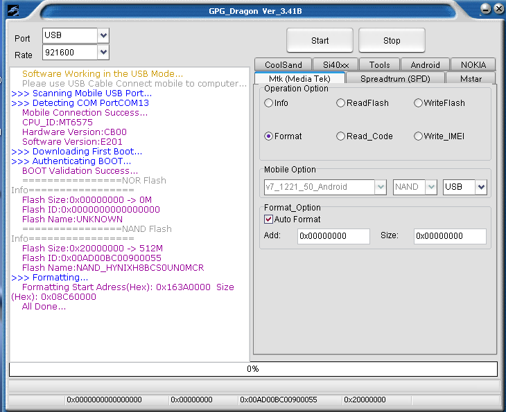

procedure .ioff ang unit
then open ang gpg dragon crack only
tick usb mode
hold volume up salpak ang unit
next click format
then start (wala ng back up back up direct format agad kaya dapat lakas loob mo hehehe)
(actually lakas ng kaba ko nung sinalang ko hehe pero cge go lang bahala na hehe)
eto na sya nung pinormat ko di naman ako pinahiya dahil nag all done naman..

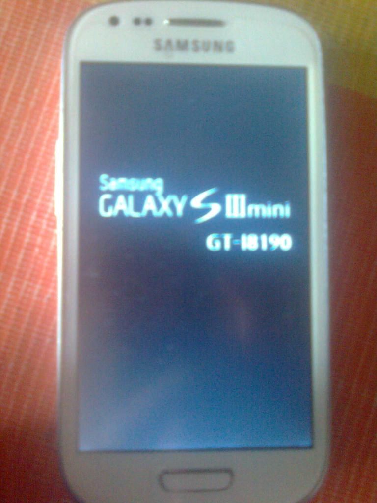

testing time na (mdyo kinakabahan padin dahil baka hang on loga nlang or walang imei )

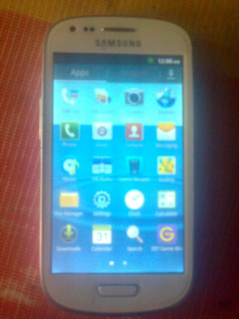

ayan wala ng pattern

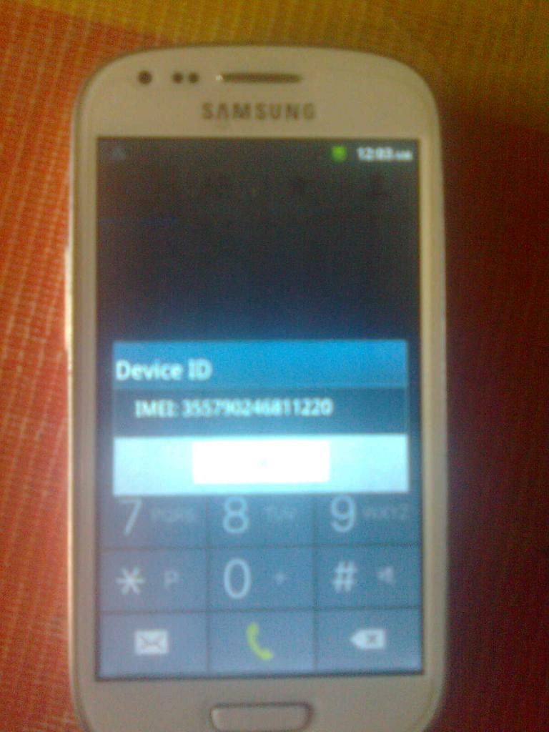

imei ok din
tick usb mode
next click format
imei ok din
