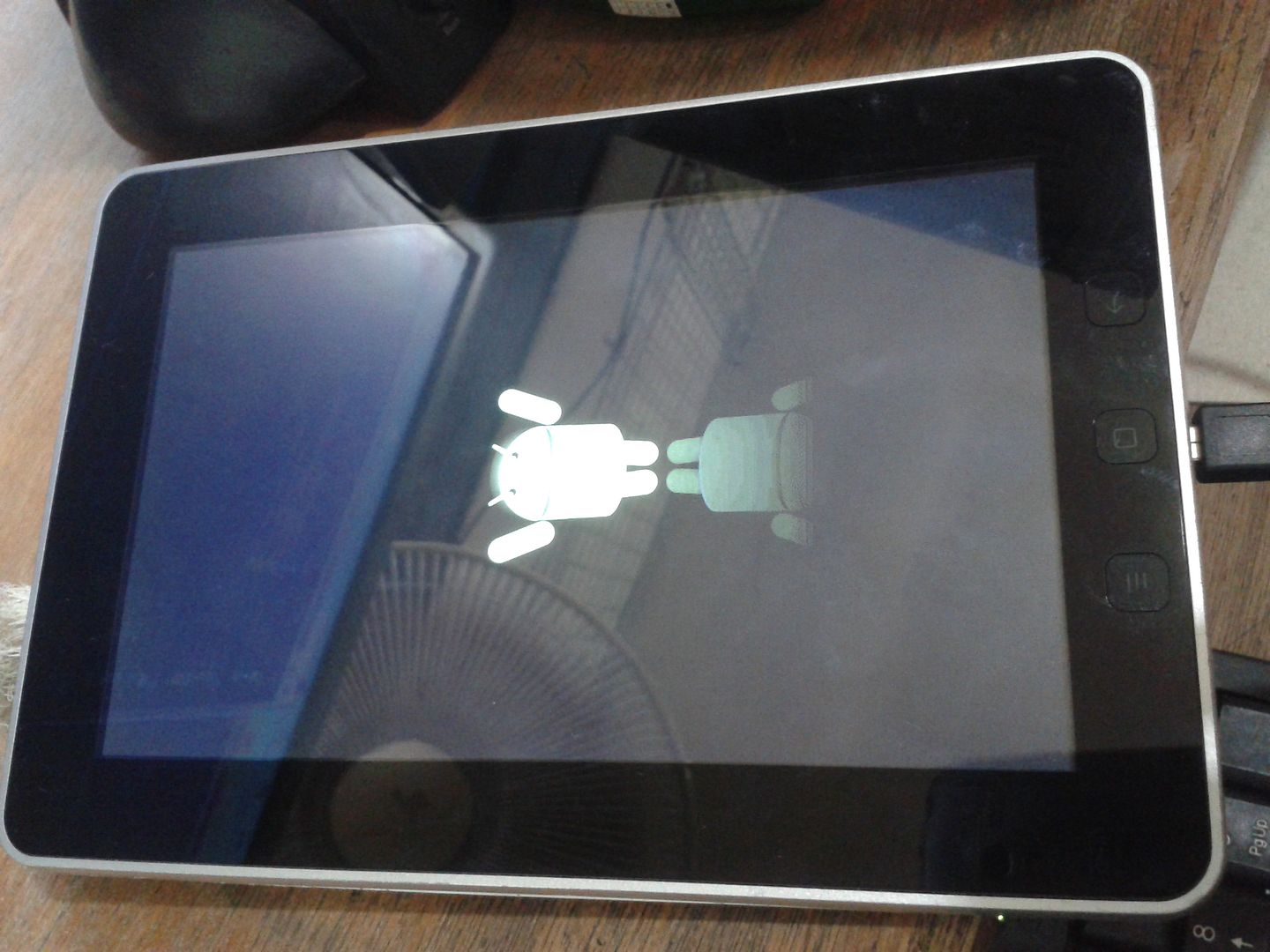

ESP-E201k na tablet akala ko mahirap madali lang pala
Download ang dalawang file
gumamit SD card Fat 32 naka format
ipaste ang isang file ung 6mb lang muna ioff unit salpak SD at i reset tusukin sa likod lalabas dapat ito
hayaan nyo lang hanggang lumabas ito
tapos alisin SD burahin ang file sa SD ipaste ang pangalawa na higit 160mb na file
ganun ulit salpah SD tusok reset
lalabas ulit ung dalawang logo na nasa unang mga pix
huwag maiinip mga 5mins yan
E201 firmware2
E201 firmware
sana makatulong sa inyo:-*
