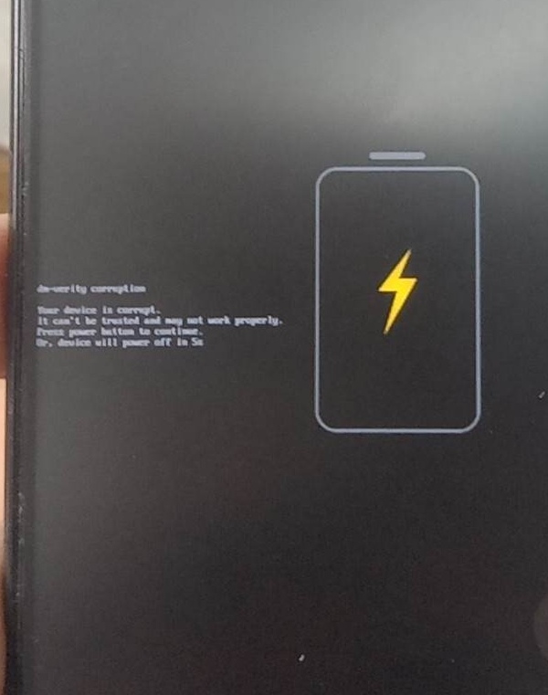

Red State DM Verity Corrupted / Error

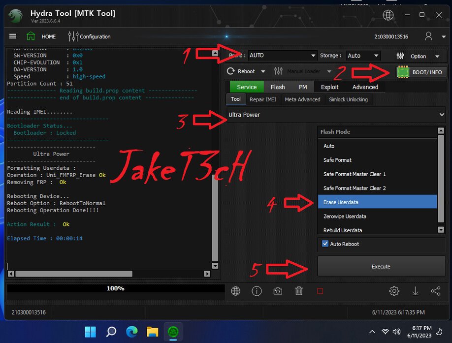

Fix by Hydra tool
open hydra tool
1. select Brand AUTO
2. Boot info
3. Ultra power
4. Erase user data
5. Execute

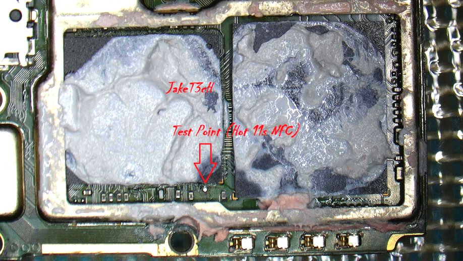

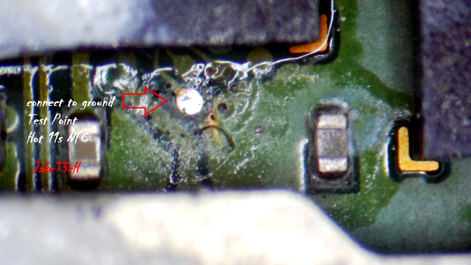

then connect testpoint to ground insert usb cable WITHOUT BATTERY.
Hydra
TESTPOINT

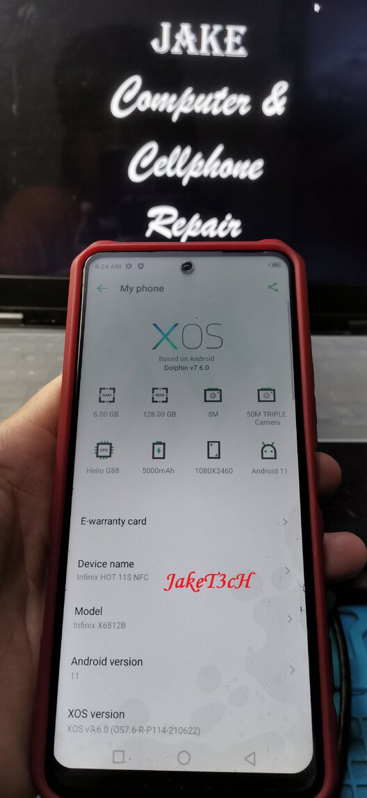

FINISH PRODUCT
Juskopo nakailang X6812B na ako sari saring flashing na ginawa ko pati TP Hydra lang pala makakatira haysss salamat sa reference idol.
para po ito sa mga di pa na re-Flash or ok pa ang system na bigla lang nagka ganyan habang ginagamit, kung na reflash na dapat pareho po ng orig ang firmware ang inilagay para gumana ang method na to.
yup na reflash na ata tanggap ko hindi gumana sakin )
try ko pa isa baka sakali )
tanung lng mga boz..nag run sa akn..pero still dm verify parin..

Fix by Hydra tool
open hydra tool
2. Boot info
3. Ultra power
4. Erase user data
5. Execute
