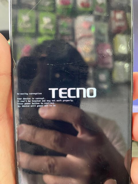

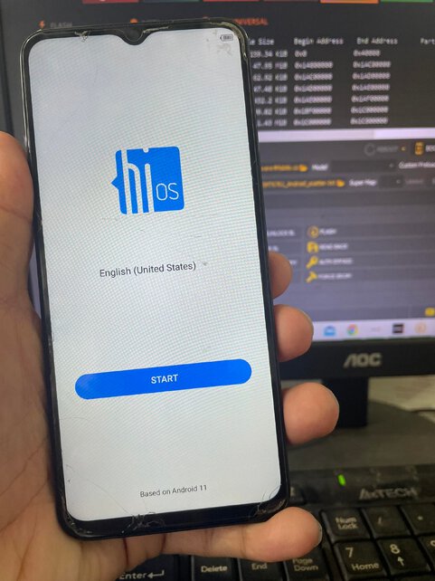

infinix spark 8c kg5j
dalawang version po ang spark 8c, isang mtk at isang spd.
ang kg5j po ay ang mtk version
at ang kg5k ay ang spd version
history po ng unit,
in-verity corruption po,
solution, proced po sa flashing,
pero take note make backup po mana para sa NV at para safe ang unit sakali ma dedo.

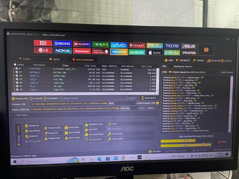

step.1 download firmware first ito po link
https://www.mediafire.com/file/hpsv...Go-OP-220530V463_Firmware4Mobile.com.zip/file
step.2 back up po muna nv data at scatter ng unit. habang nag download ng firmware
step.3 after downoadl extract the firmware first

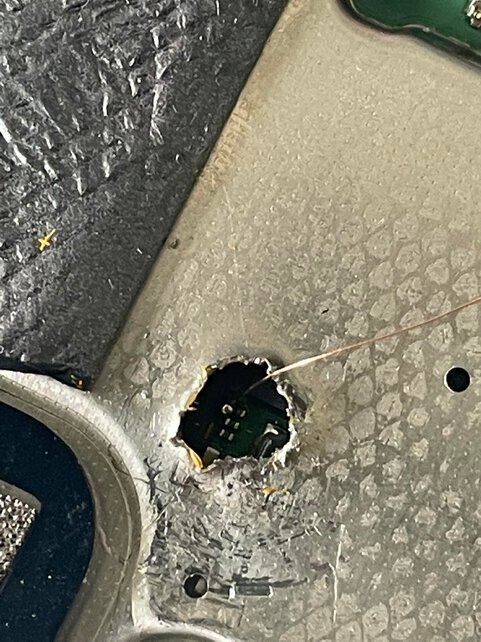

step.4 try detect ang unit. ayaw mag detect hangang
jumping brom lang dahil latest security patch

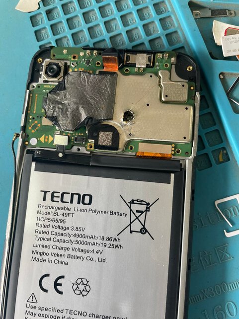

kaya proced po para sa testpoint jumper clk to GND.
step.5 open unlocktool at open mediatek tab tapos extract scatter at select custom preloader at lagay mo rin preloader ng firmware na download mo.
step.6 after flash pag ganun parin naka (in-verity corruption) try mo flash ulit pero check muna format. format+flash napo.
after ma format+flash success napo. ok na unit,

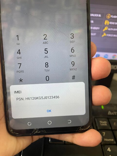

step.7 after flash success check ko agad imei, pero walang imei ngunit may baseband naman.
step.8 try ko flash nv back up. ngunit negative. after ma restore ng nv backup.
nagka in-verity corruption na naman. bumalik sa dati. kaya balik ulit try. try format+flash naman.

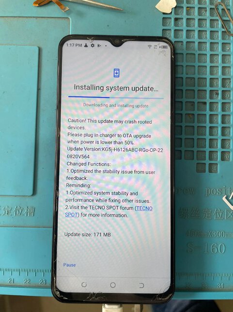

step.9 try ko manual update nalang, connect wifi and update.

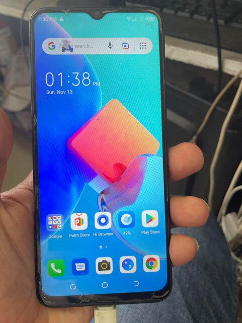

step.10 after ma manual update, restart and check naman imei. pero wala parin. di natin ma balik imei dahil wala ako cm2. di rin supported sa hydra tool, wala tayu ibang tools. kaya try ko lagyan ng sim. working naman ang sim. meron data 4g at nakaka receive ng text at tawag. kaya goods na kahit walang imei.
baka sa CM2 baka ma balik imei nito gamit ang nv data back up niya. pag nirestore ko kasi nvdata back up, kahit uncheck ko preloader don. bumabalik kasi sa dati nagiging in-verity corruption ulit.
san nyo po nkita ung testpoint boss?i mean san nyo nkuha?meron din kac ako hot 11s always jumping to brom

while nagtp ka boss di mo na tinggal ang battery?
