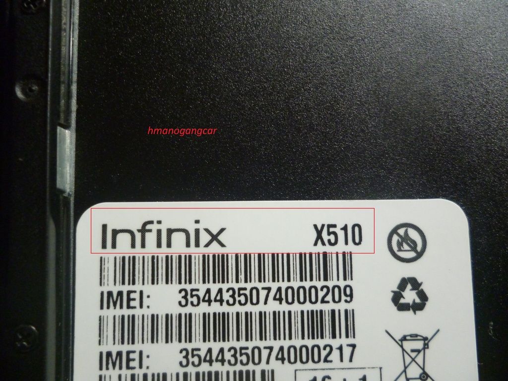

brand:
Infinix
model:
X510

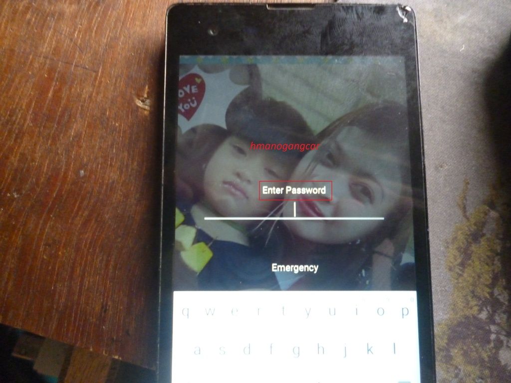

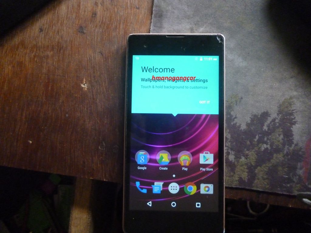

prob
INTER PASSWORD
pamamaraan
una HR
no lock
search d2
wla me makita
google
meron tinuro
pinanuod ko muna ang nasa youtube
kaya lang po hnd tlga lalabas ang recovery
upang HR
inamin din po mga bata na hnd nila kinaya sa kamay
tik tik
mga tumer tlga ngayon alam na alam nila ang
inatawag kinamay lang
malinaw po
wla po cya HR
kagaya sa pinanuod ko
https://www.youtube.com/watch?v=jfjdf1zqsHo

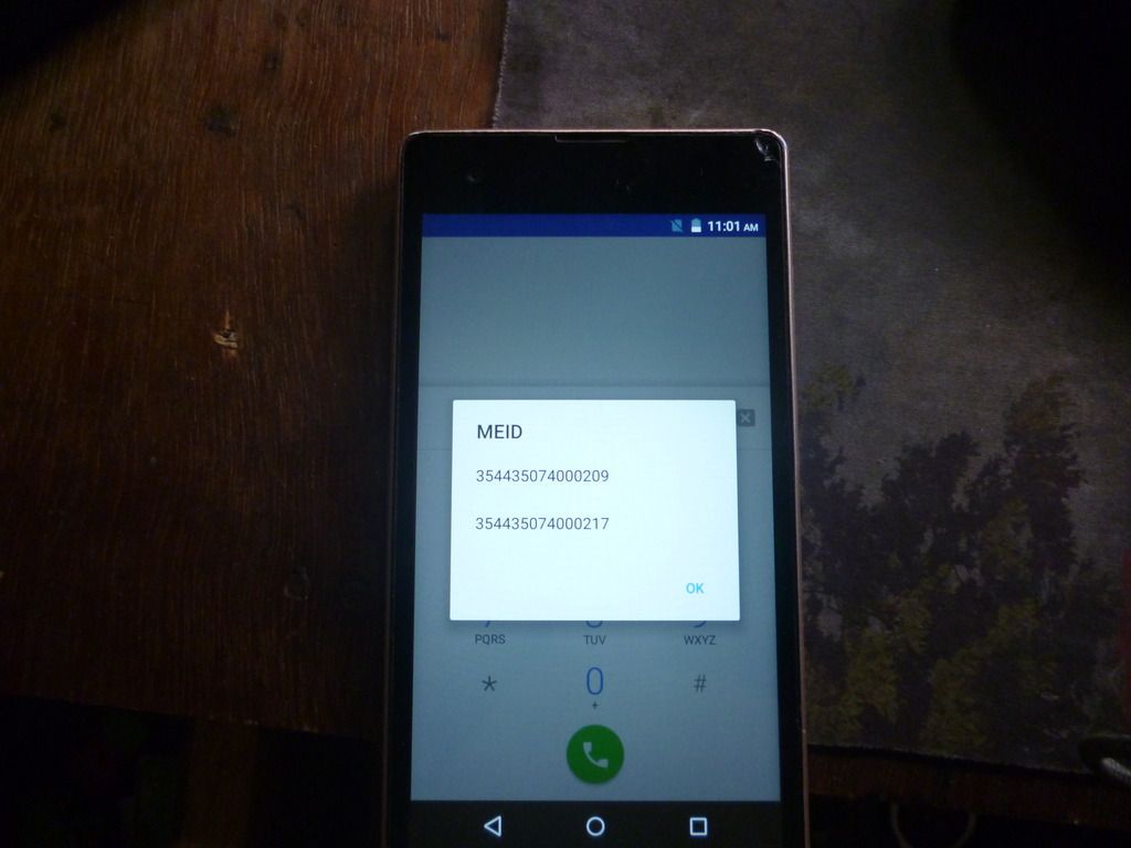

una
back up gamit po ang NCK
upang iwas aberya po
tiningnan ko rin mga option ng NCK ko
kaso ang nakikita ko lng ay
reset FRP
reset privacy
volcano nman
unlock theft
at
direct pormat
ayaw tlga
miracle crack
me eror
isang oras na kami ng mga bata....
sa flashing pa rin po kami bumagsak

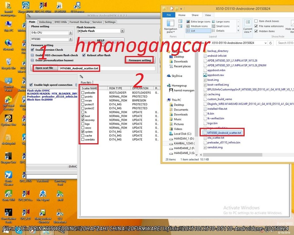

ito yng ginamit ko
https://docs.google.com/uc?id=0B5QDTTBwlwrwOTBFYjJPeVFvTDA

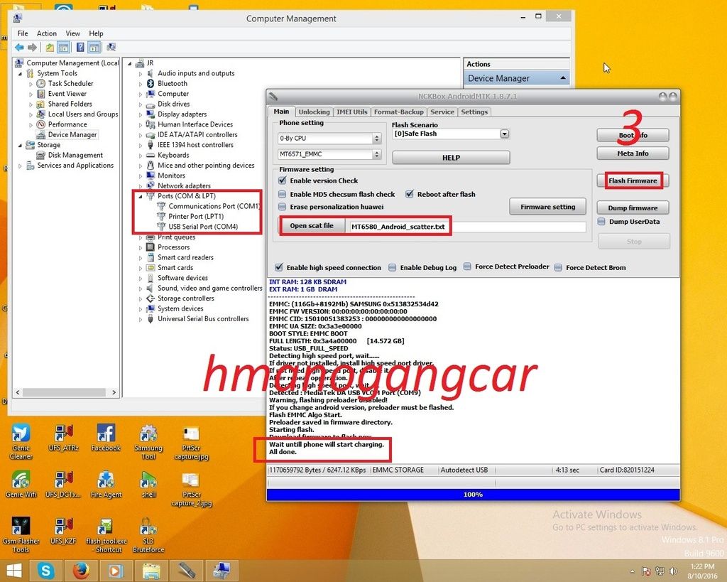

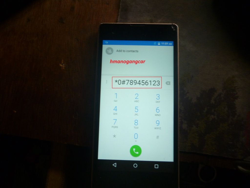

open ulit c NCK
dpat po naka off ang phone
i-load po ang scater file
paki lang SS ko
wg po full flashing para masaya

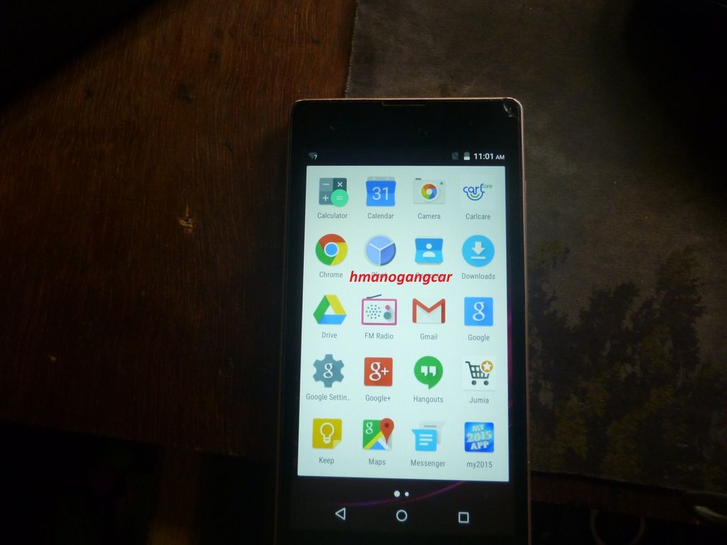

done done done
pera na
