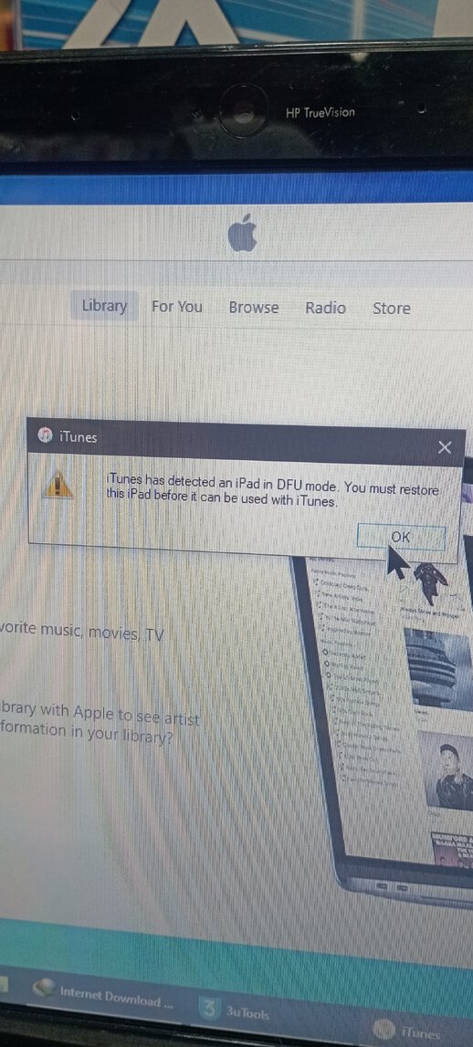

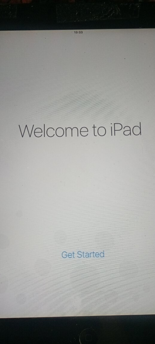

kalasin po natin ang ipad 2 at iremove lang yung resistor R1205 at magkusa sya dfu mode tsaka isalang sa 3utools at irestore
ang gagamiting firmware dapat pang ipad 2 wifi

thats it..happy foruming..kinumpleto ko na para wala ng tanungan :)

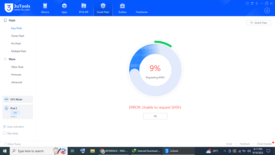

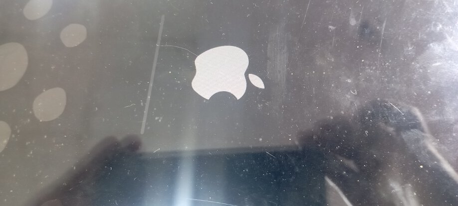

Sa 3utools po hanggang 9% lng. Sa itunes matagal sya sa logo at mababasa mo sa itunes " waiting for ipad " tapos sa 3u tools eh " connecting " lang. akala ko hanggang dun na lng. Pero nung pinabayaan ko, mga 5-10 min, oks na tumuloy na sya.
