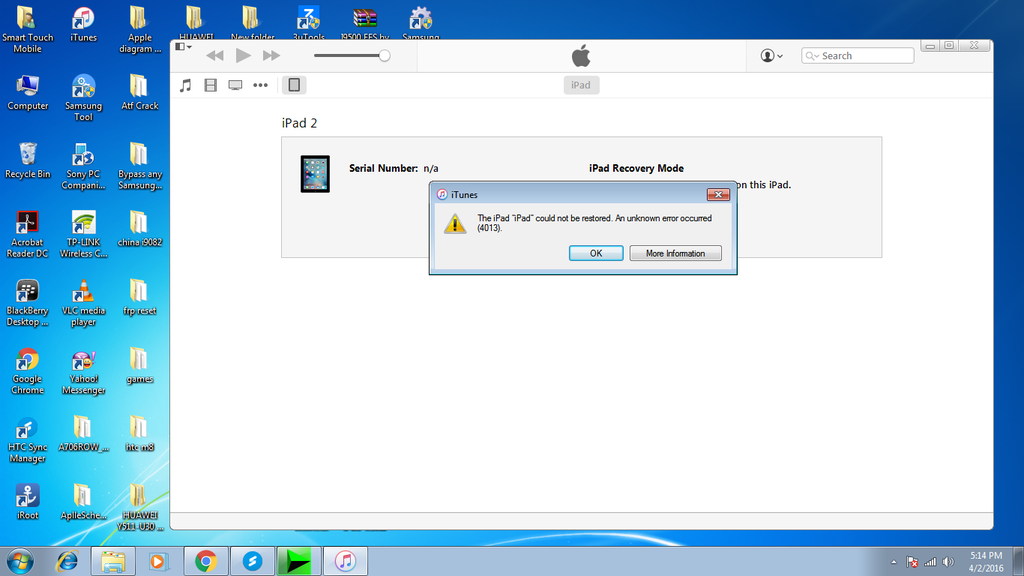

gumana dw pero restart kaya try nya restore ayon error 4013..try ko restore totoo nga errpr 4013..

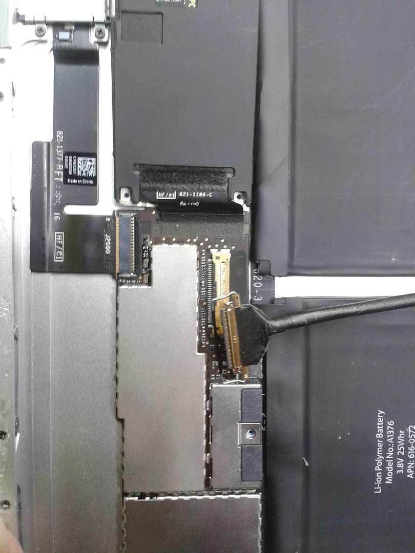

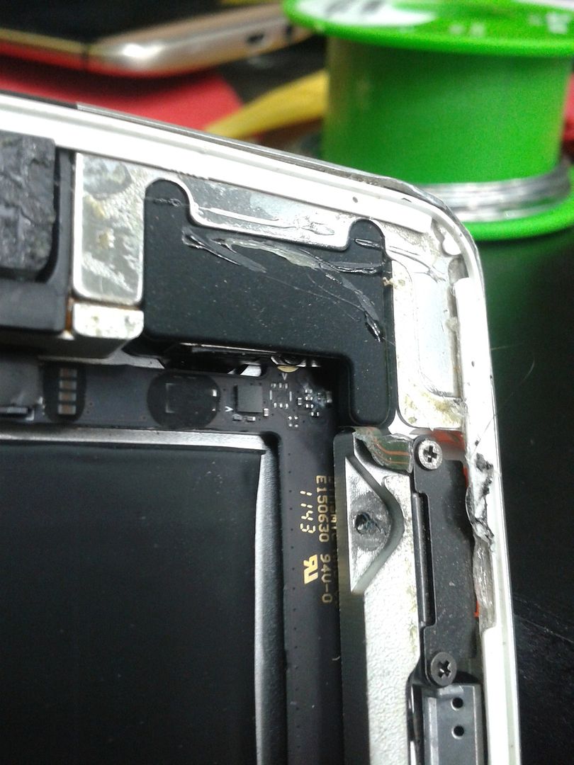

pagbukas ko ng ipad may corrution sa loob kaya tinanggal ko muna itong connector na to...

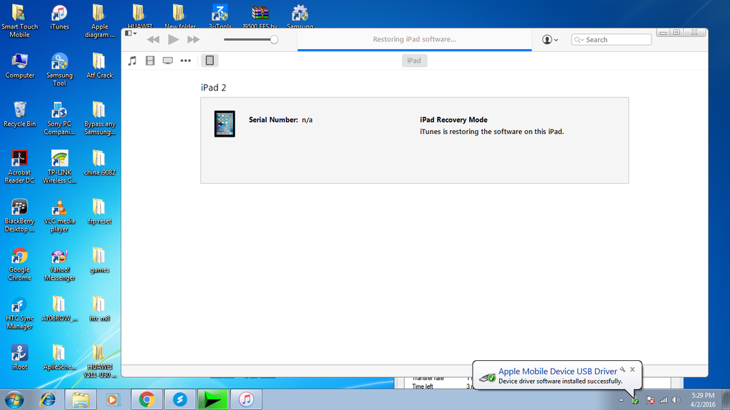

do restore again.
ayon sapol pero nagrerestart nga..
kaya hardware ulit...ito lng yung corruded kaya dito nalng ako nagfocus ng hardware..

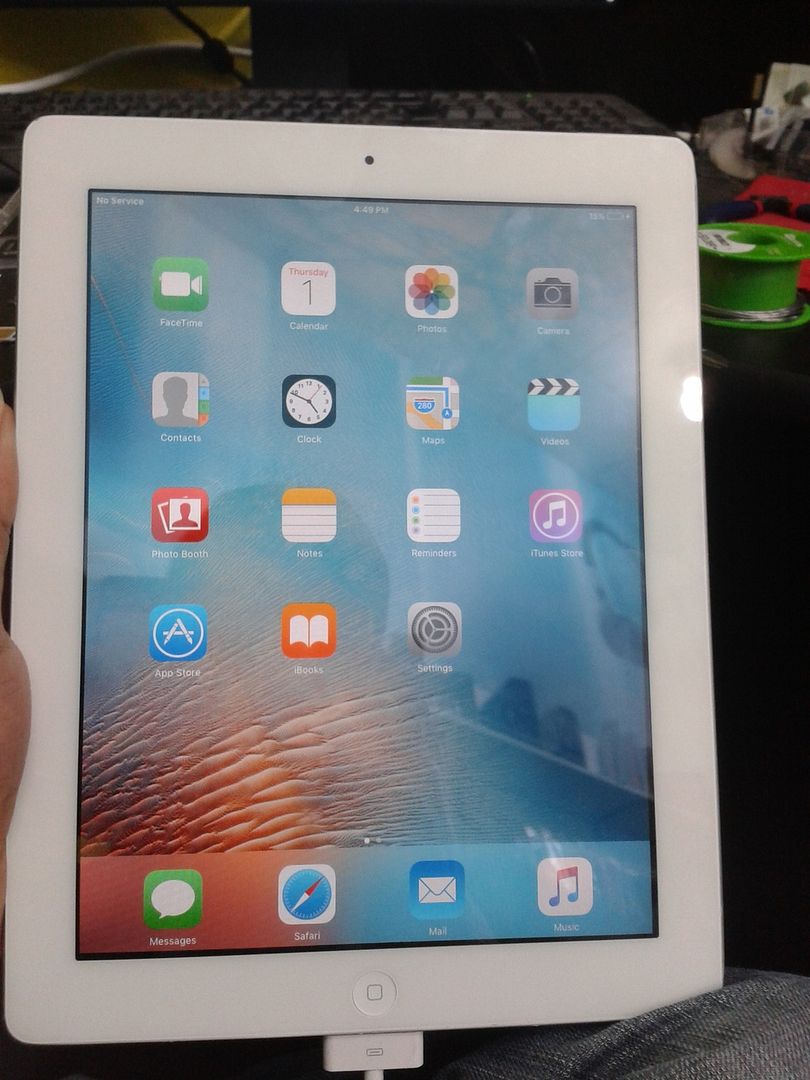

after linis kabit ulit and observe..

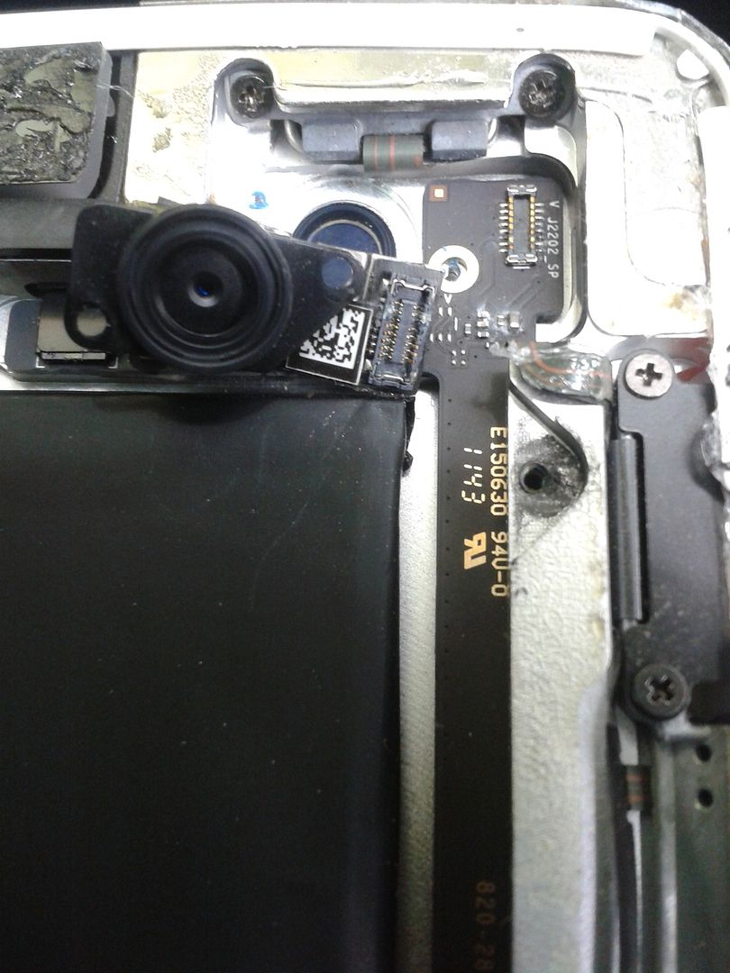

yung back cameras lng hindi gumana...wag na dw e hardware sabi ni boss palitan nalang...ibang issue na dw yun eh hindi pwede libre dito
