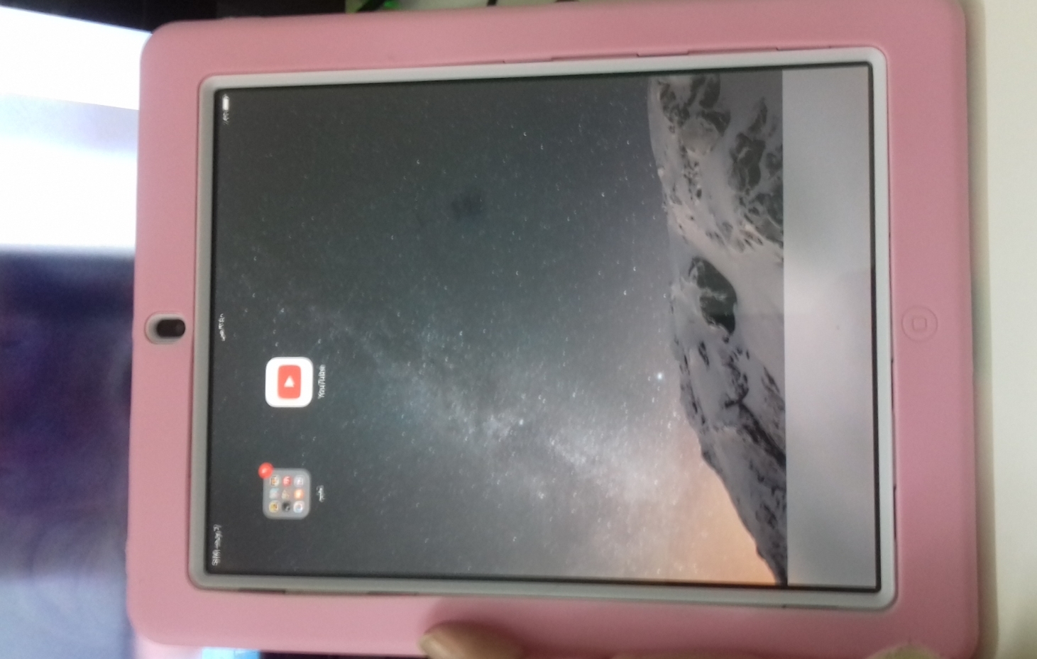

Unit: IPAD 2 WIFI+3G (GSM)

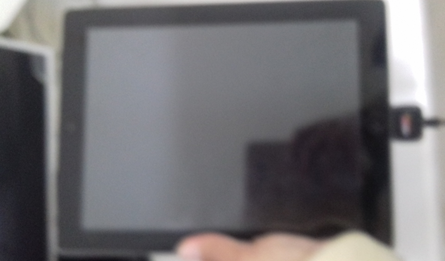

STATUS: BLACK SCREEN lang po nang tinanggap ko, bigla lang daw nag ka ganun...
Akala ko nung una hindi LIGHT PROBLEM, kasi sinisilip ko ang screen wala talaga akong makitang logo, wala akong maaninag...
Kaya naisip ko muna e restore, nagbabakasali na RESTORE lang ang kailangan...
Action Taken

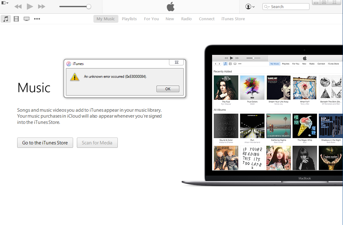

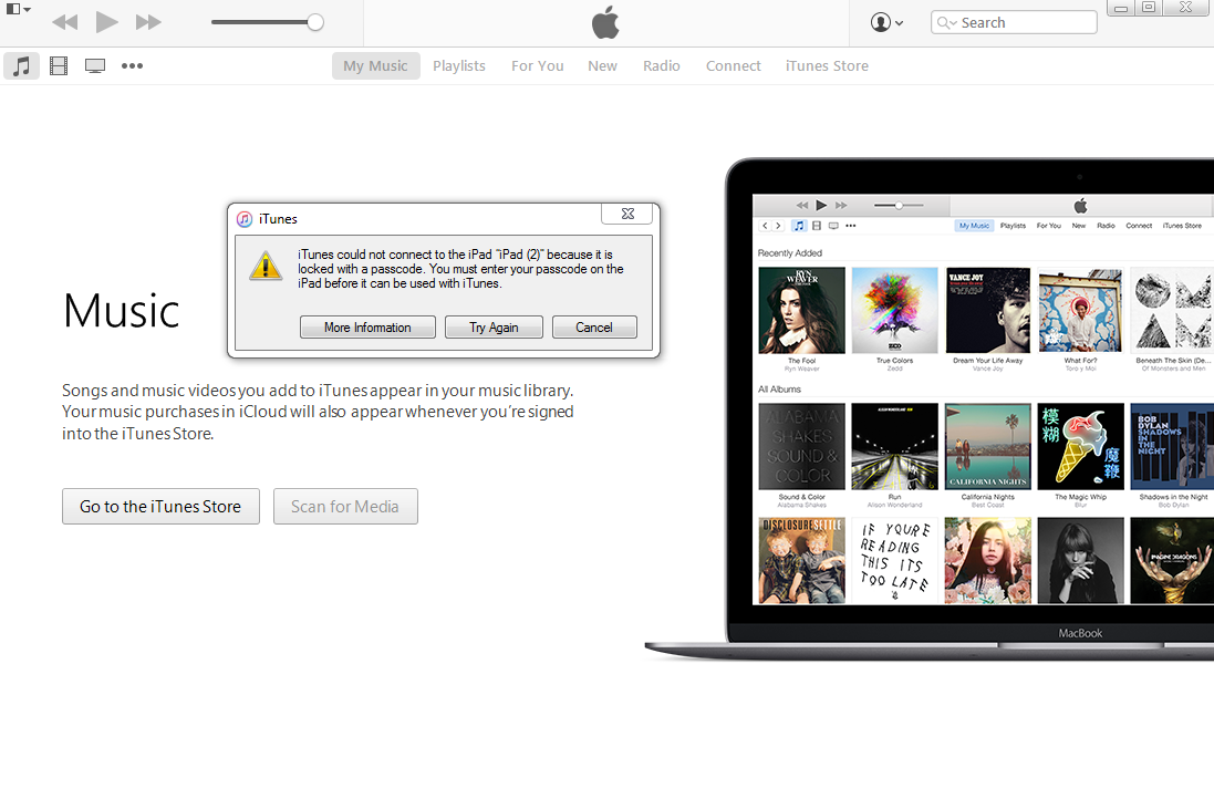

1. Try ko pong e connect sa PC, then ito ang lumabas sa itunes
2. Restore ko sana, Try ko rin RECOVERY MODE, by holding HOME BUTTON then saksak USB, then ito rin ang nakikita ko sa itunes

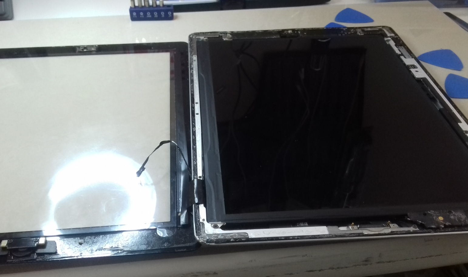

3. So i decided to open na ...

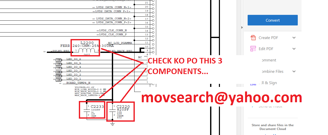

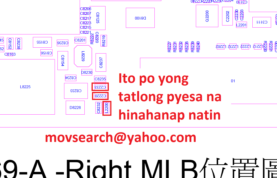

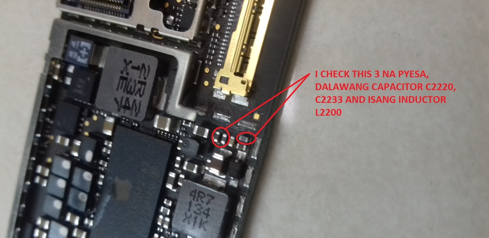

4. Search for possible na problema, trace the line for the lights, i use schematic diagram...

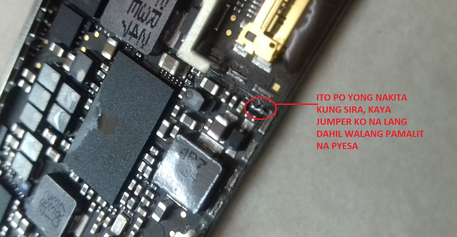

5. Jumper ko na po, dahil walang pamalit
Note: If may pamalit, palitan nyo nalang po...

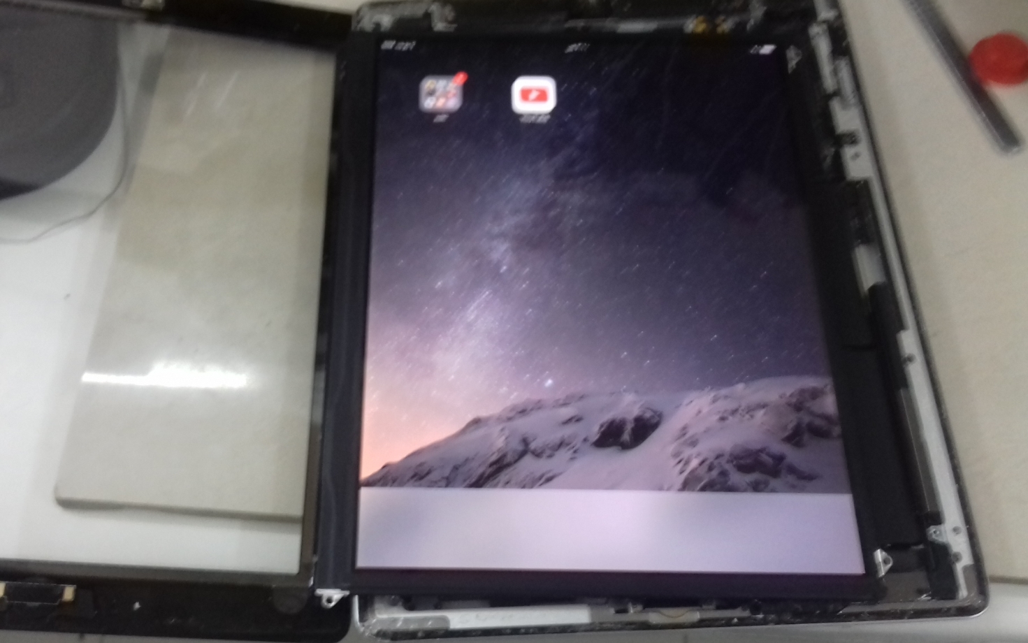

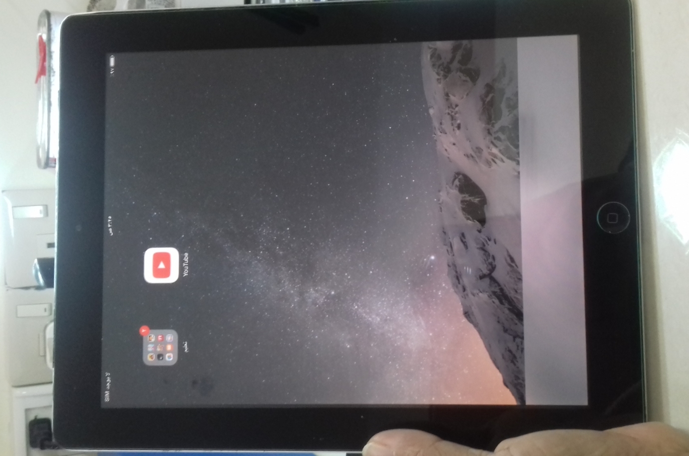

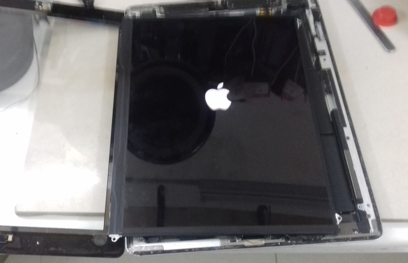

6. Testing...
7. Assemble na...

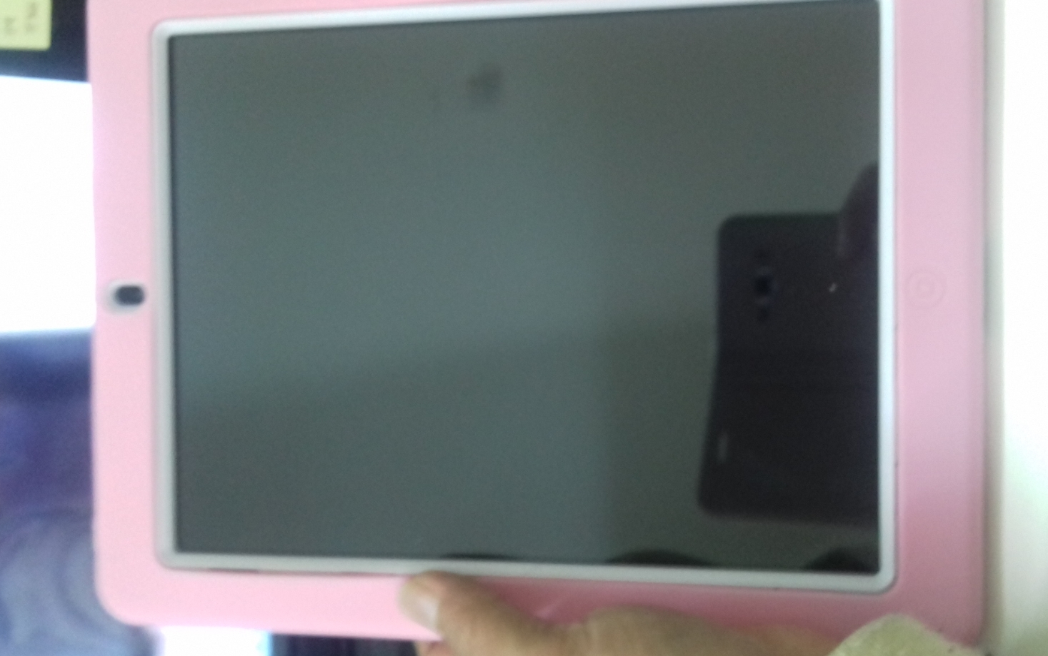

8. Put back the Cover dahil DONE na...
Sana may napulot kayo...
