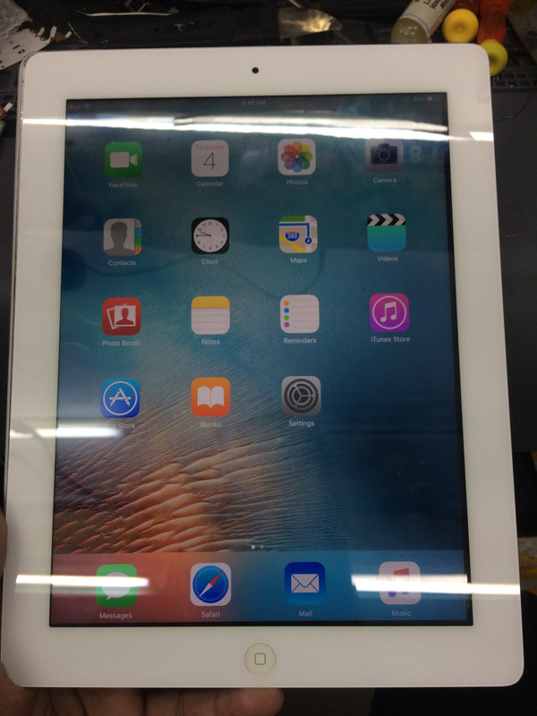

Binigay sakin ni tumer lomobo ang battery so nagpalit ako ng bago, kaso after 5 mins. namamatay unit tapos nabubuhay din ulit. Nagpalit na ako ng battery dalawa, tatlo ganun pa rin no luck...
chineck ko ang settings, ok naman ang capacity marami pang free space.. pero napansin ko walang MODEM FIRMWARE..

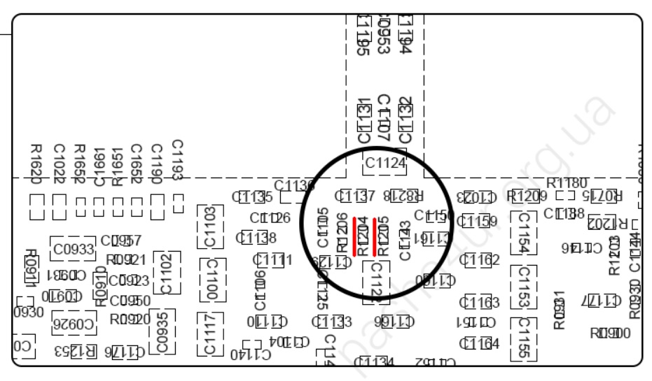

may nakapagsabi sakin try ko raw ibypass kaya kinausap ko si tumer at pumayag naman.
proceed tayo sa bypass
tangalin lang ang resistor na nasa pic..
(credits to the owner)

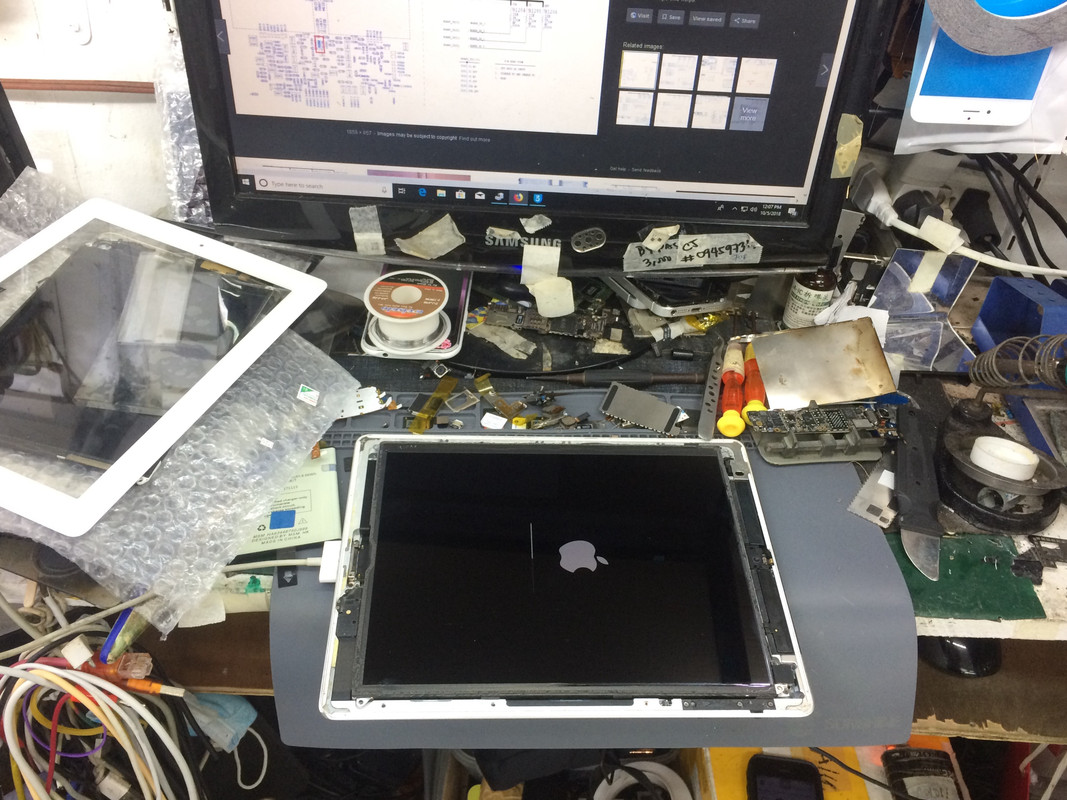

pagkatapos nyan, naka DFU Mode na lang ang unit
flash nyo sa pang ipad 3 wifi ipsw
Done
