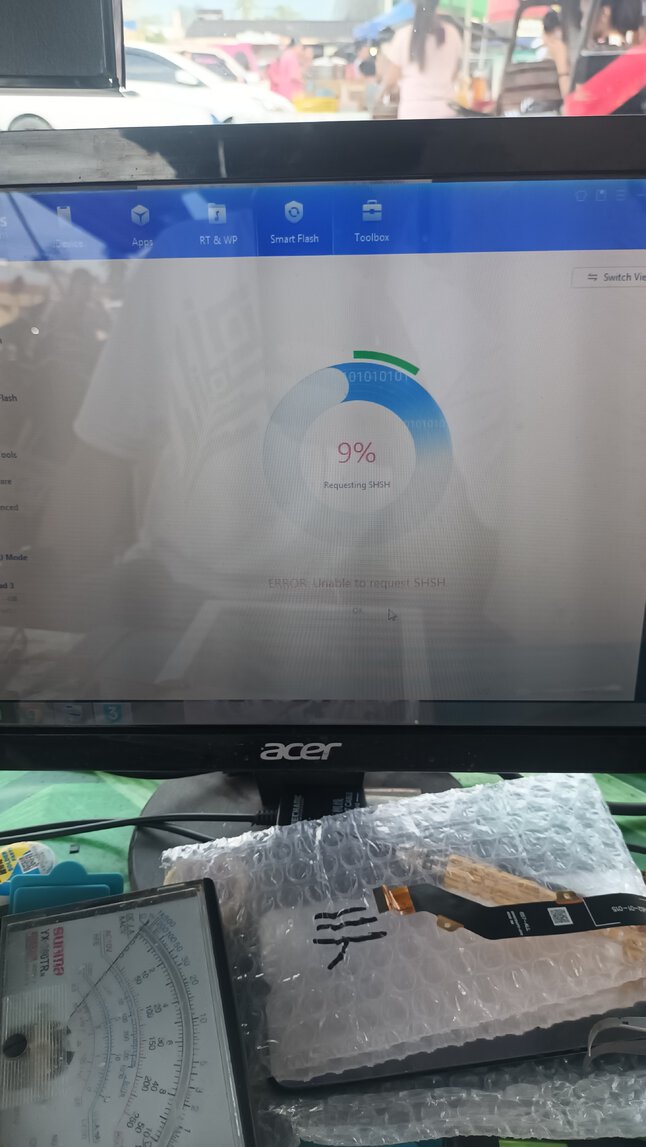

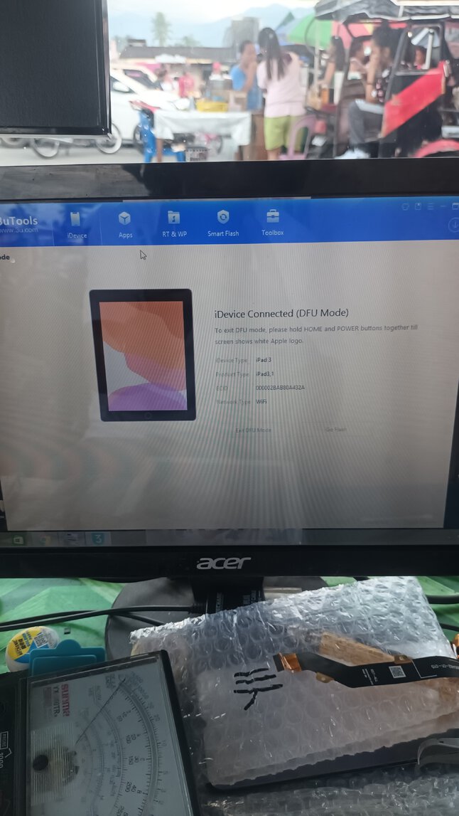

Good.pm mga master first to encounter ano kaya pwedi gawing solution dito.. meron sya i.cloud yon talaga ang issue.. tinanggal ko yung resistor para sa dfu mode.. success dfu mode na peru error na sa flashing.. sana may makatulong.. God bless po.
naka encounter ako nyan iphone 11 stock sa 9% nag try ako sa ibang pc ayon success nman ang restore
Try ka ibang good cable, other pc and other battery.. bago mo irestore. Yan mga posible move sir
Ok na mga boss. Nadali rin.. sa itunes ko ni restore.. meron pala gnito minsan pag ayaw sa 3u sa itunes e flash.. salamat sa mga nag comment more power sa atin lahat..
