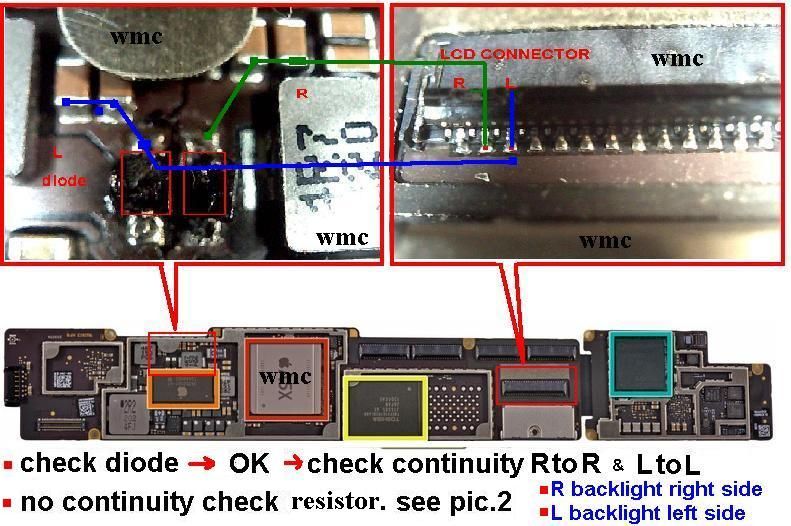

1. Try ng bagong LCD, ganun pa rin.
2. Check ang 2 diode OK naman.
3. Check continuity mula sa diode papuntang LCD connector,
Ayun! walang continuity ang isang linya (R)

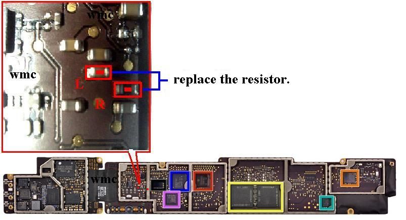

4. Check ang 2 RESISTOR sa likurang bahagi ng LCD connector,
At dito po ang RESISTOR (R) ay open.
5. Palitan ang sirang resistor (R)

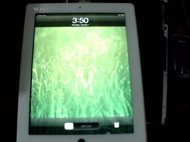

eto na ang resulta
eto na ang resulta
