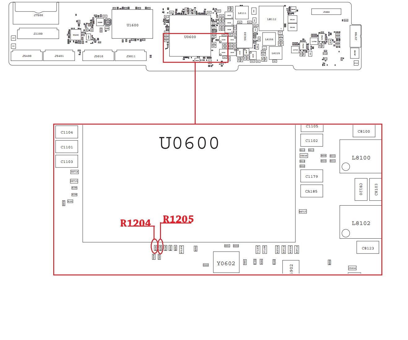

Model : ipad 4 ( a1460 )
Problem : icloud activation
2-jpg.25967
History : ni restore ng di alam icloud account naka on FMI
1-jpg.25966
action taken :
baklas unit at alisin si R1204 ( r1204 lang inalis ko )
komo wala akong pang pic nghiram muna ako sa ating tahanan credits to pic uploader
6-jpg.25971
after remove restore ko na
3-jpg.25972
after restore eto na po ang resulta
4-jpg.25969
5-jpg.25970
screen shot sa mismong unit
Note : kausapin muna si tomer sa kung anong posibleng mangyari habang binabaklas ang unit
pede mong mabasag ang touchscreen or aksidenteng mapatay ang unit..
para iwas abono at away kay tomer .
good day to all
