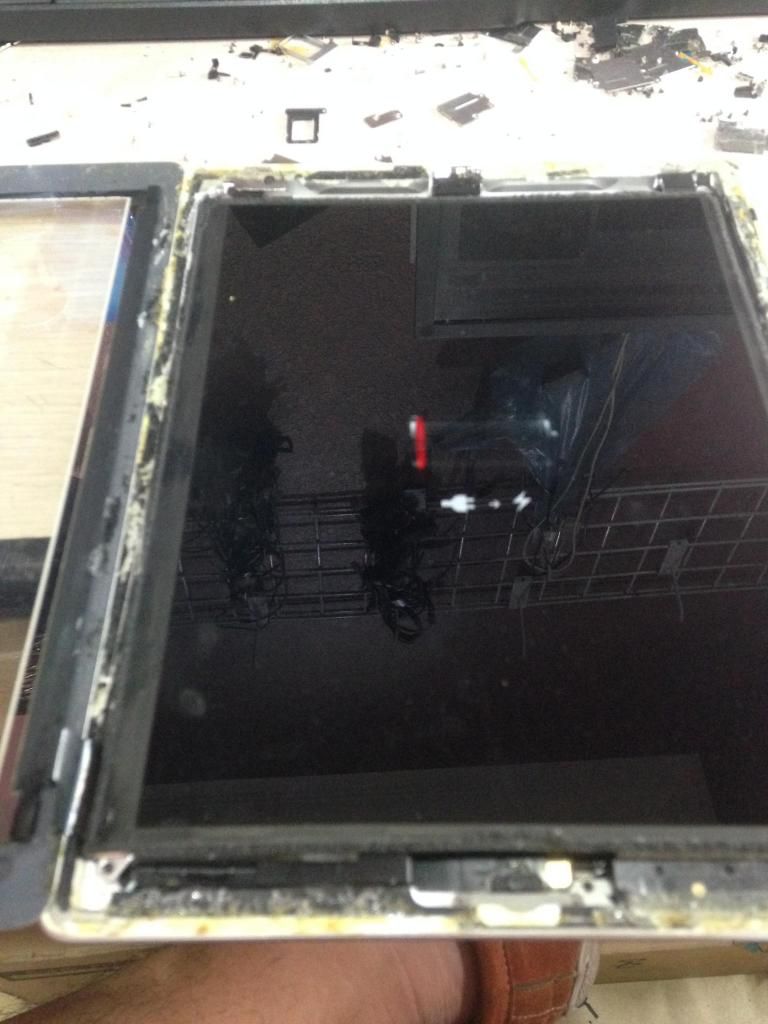

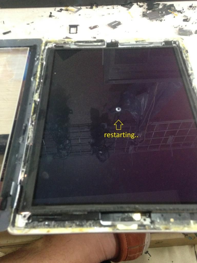

hi...again..share ko lng kunting idea..about dis ipad4 restarting po at ayaw mag charge..
sabi po da ng kabilang tindahan..aya pinalitan na daw ng tech nila ng new batt ,,pero lumulubo daw...
at laging restart..kaya 2nd option na ako..bigay sa kin unit dismantle na..
here some picts...

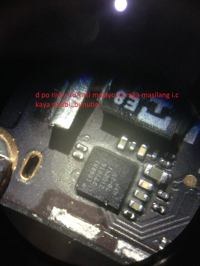

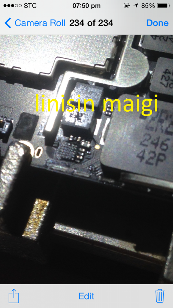

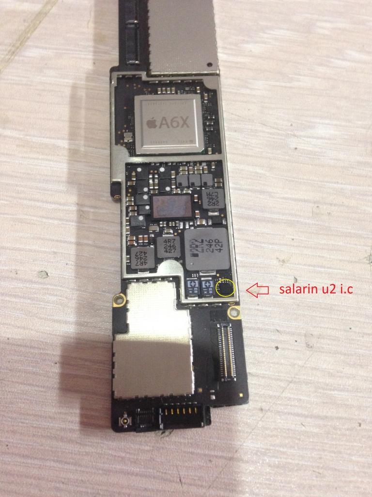

kaya sa pcb na tau..ito salarin..

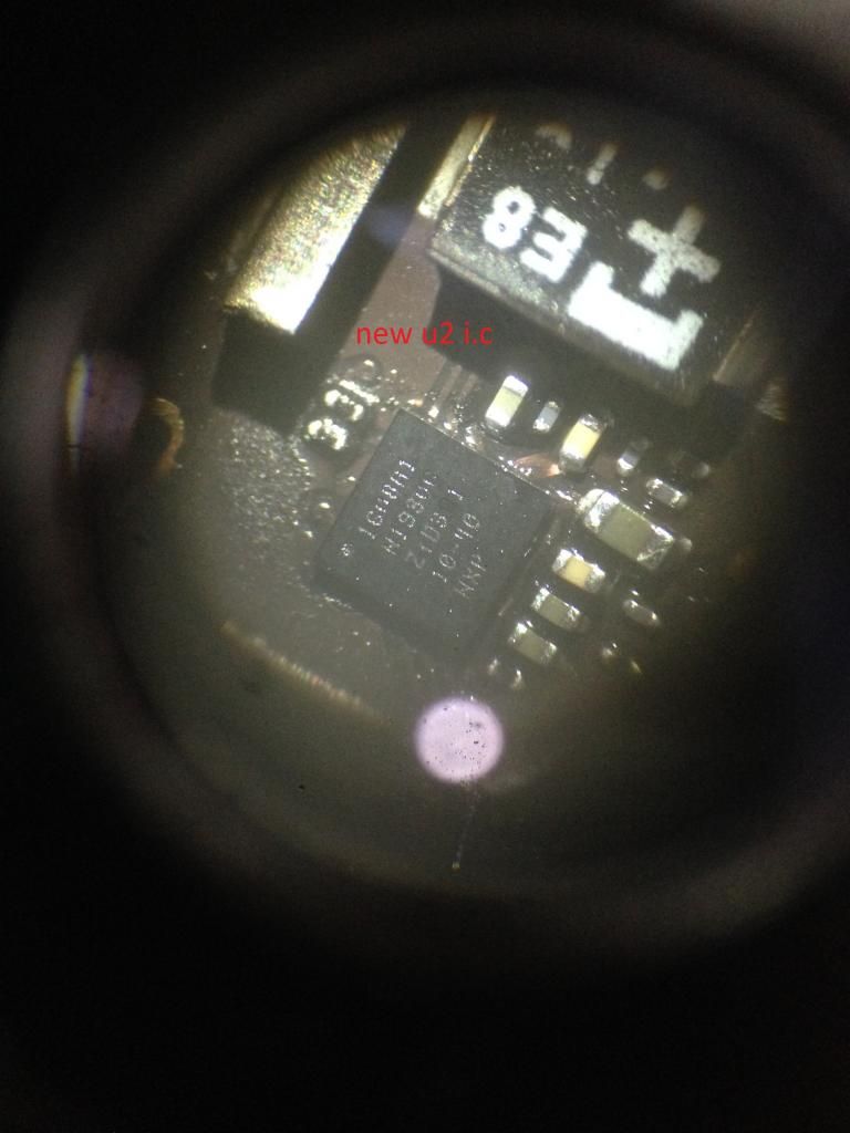

pagkatapos linising maigi..kabit new u2 i.c

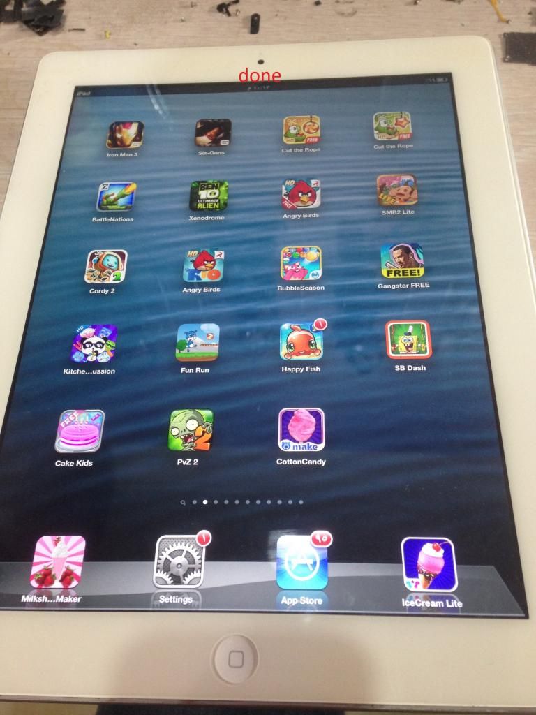

thankz 4 viewing..
