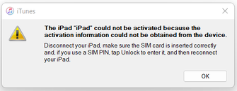

Scenario:
Error sa restore kaya nag palit ako ng NAND.
Ayaw na mabasa ung old nand kaya nag lagay nalang ng ibang data, gumamit din ng ibang serial.
Success na ung pag restore. Kaso unable to activate. Nakaka detect naman ng wifi.
Nag purple mode ako using unlock tool. Nag change serial. Ganon pa rin ayaw ma activate.
Nag try din ako bypass sa unlock tool. Success ang pag bypass sa unlocktool pero mag reboot na ng ipad naka hello pa rin.
Question:
Kailangan ba ng valid SERIAL at WIFI, BT para ma activate?
Naka connect naman sa wifi so meaning ok ung wifi mac address or need talaga ichange ang wifi ung naka bind sa serial?
Please give me the correct process.
UPDATE: fixed
Na fix ko na. Kinuha ko info ng iPad mini (serial, wifi, bt & ethernet)
Write using unlock tool purple mode.
Then restore, at ayon kusang nag activate.
(Note: walang icloud ung ipad mini)
