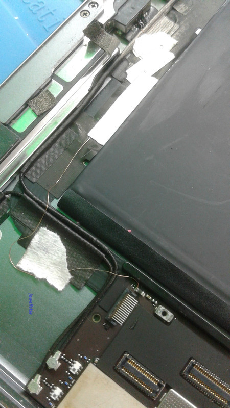

baklas tayo shock battery gumana unit

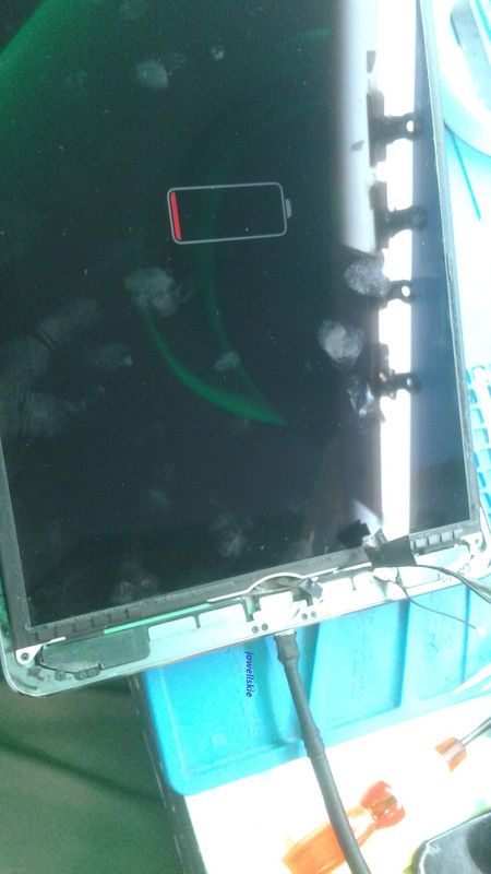

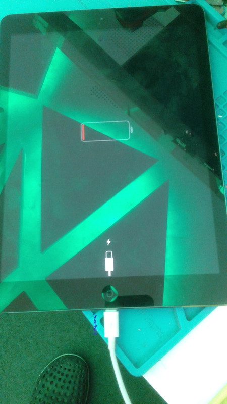

charge ko no reaction

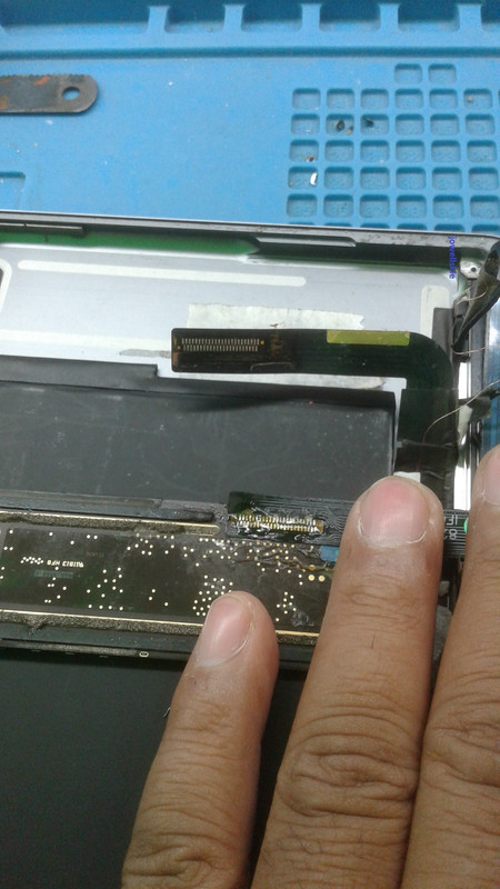

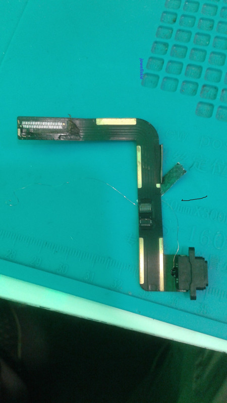

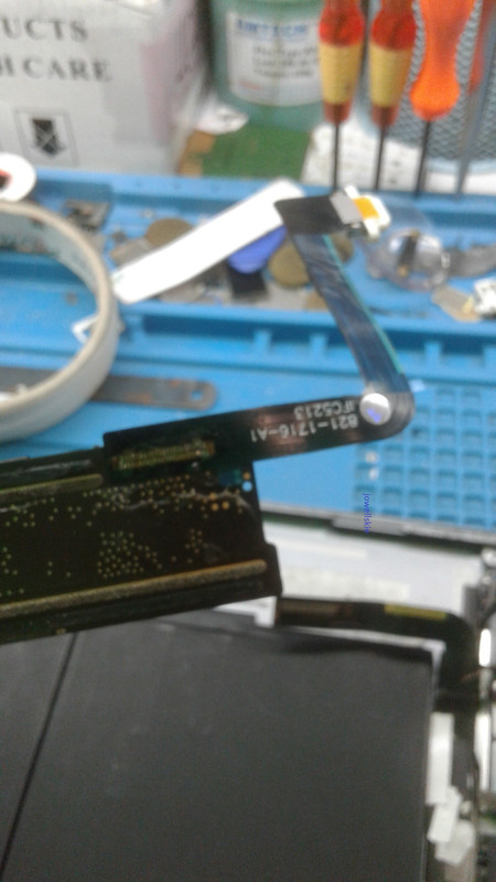

trace line ako e2 hinundan ko
e2 putol ang positive line ng charging port to board jumper ko na lng
yan reaction na kaso hanggang ganyan lng
kaya walang pagpipilian replace charging flex..
kinausap ulit c tumer para sa padagdag bayad para sa pyisa pumayag naman ayus..

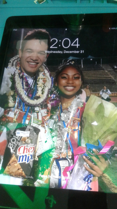

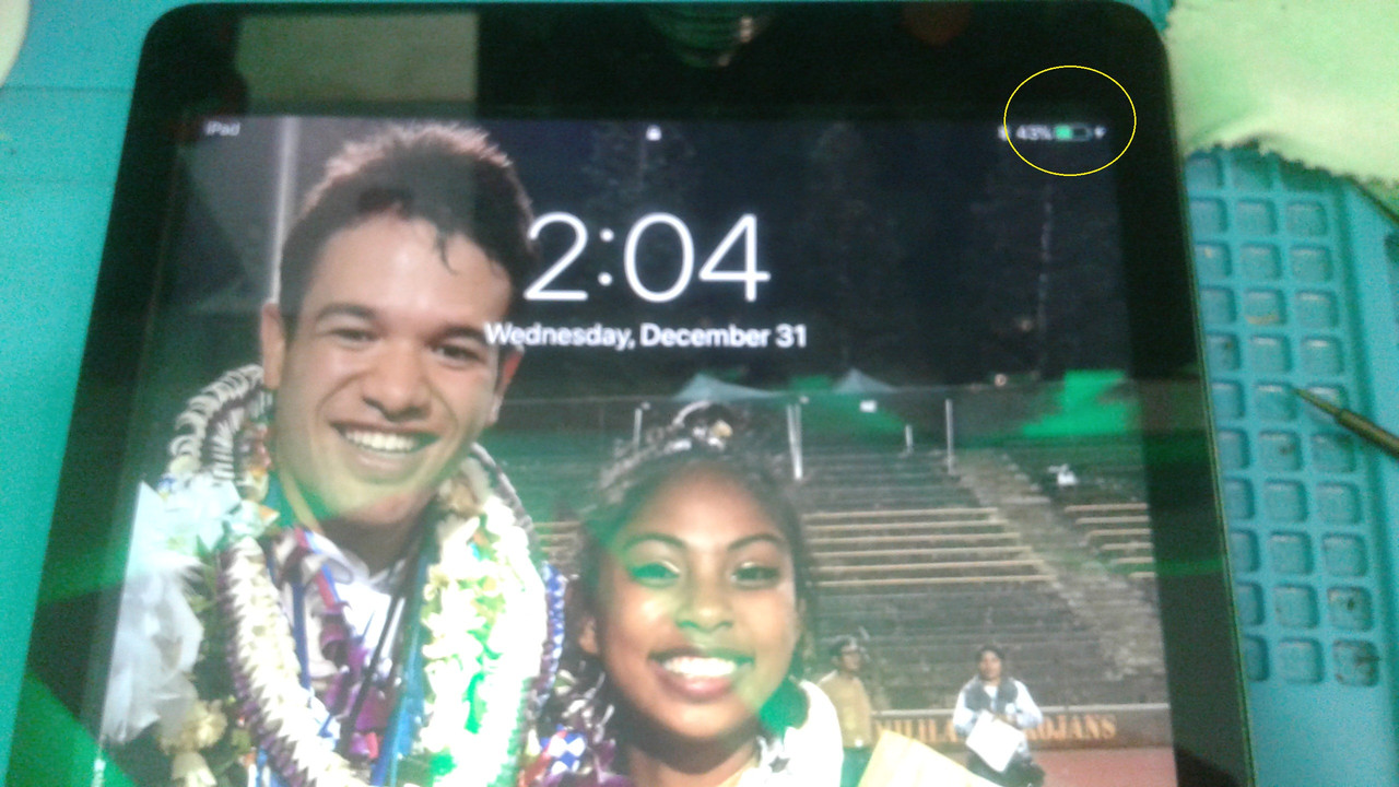

ayus na nagcharge na
salarin..charging flex

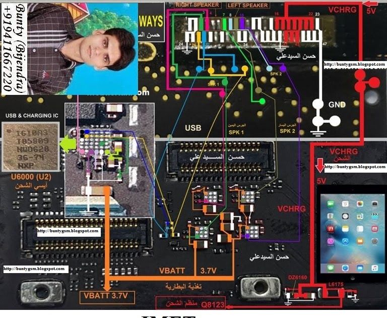

sir good pm penge nmn po boardview neto may putol kasi sa pin ng u2 top right 2 pin pababa..
meron na ko neto sir ala pang ipad Air need ko boardview thanks
