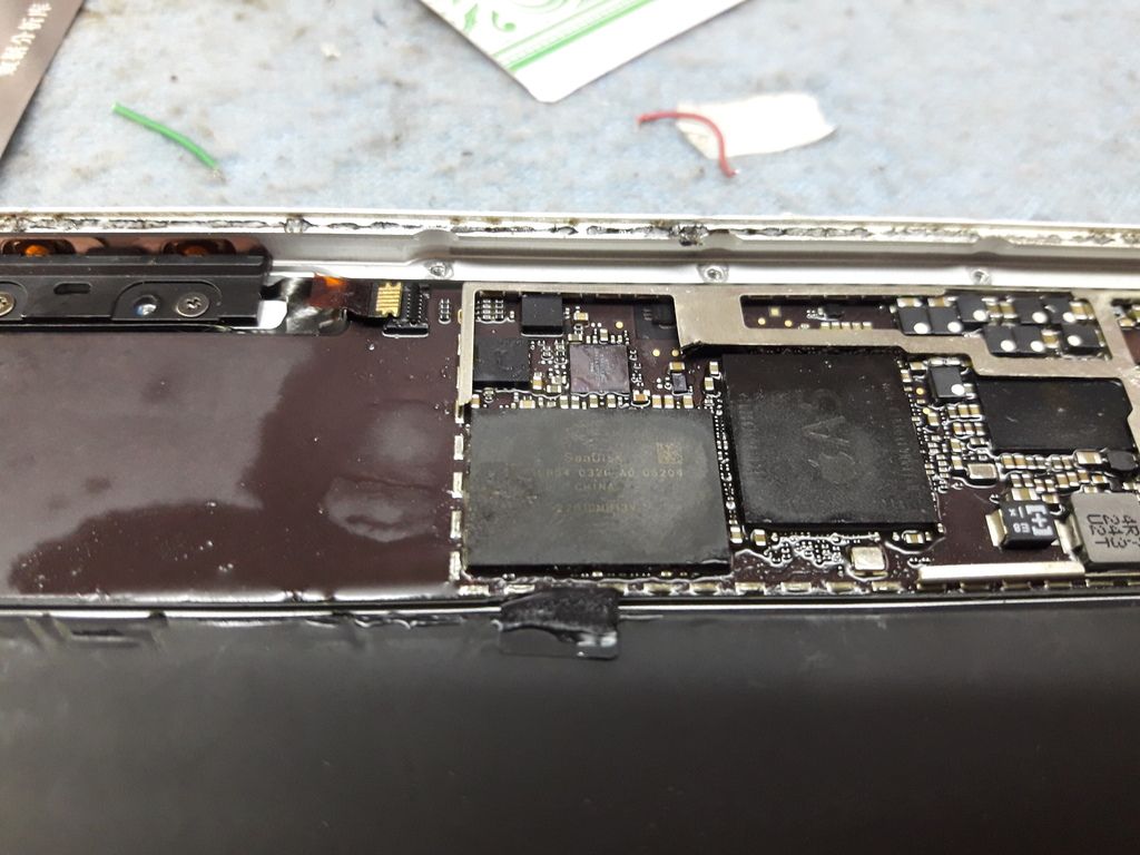

Problem : icloud account-kaya di maactivate
Solution : baklas unit at palit nand ic
First pic iPadmini

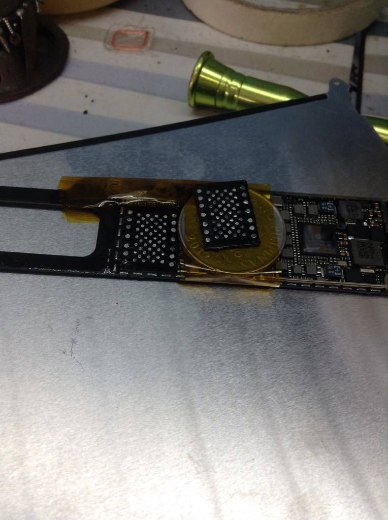

change nand ic na galing sa iphone 5. linisan po mabuti board ng ipad na pinanggalingan
ng nand ic,at ganun din po sa nand ic na ipapalit.then reball.

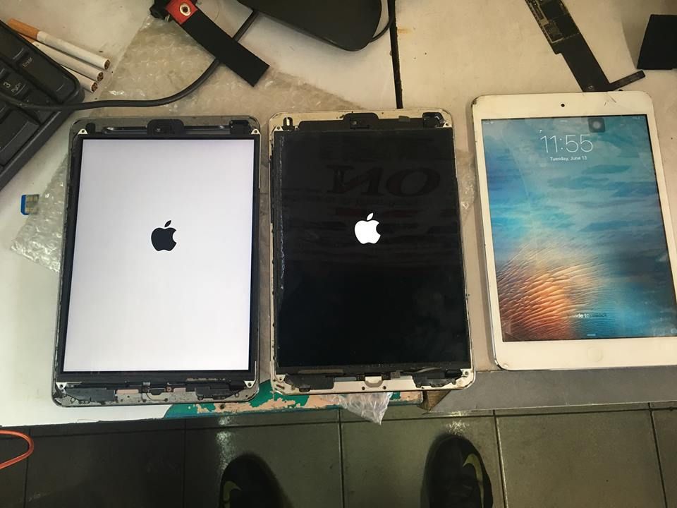

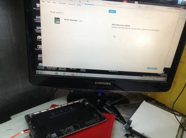

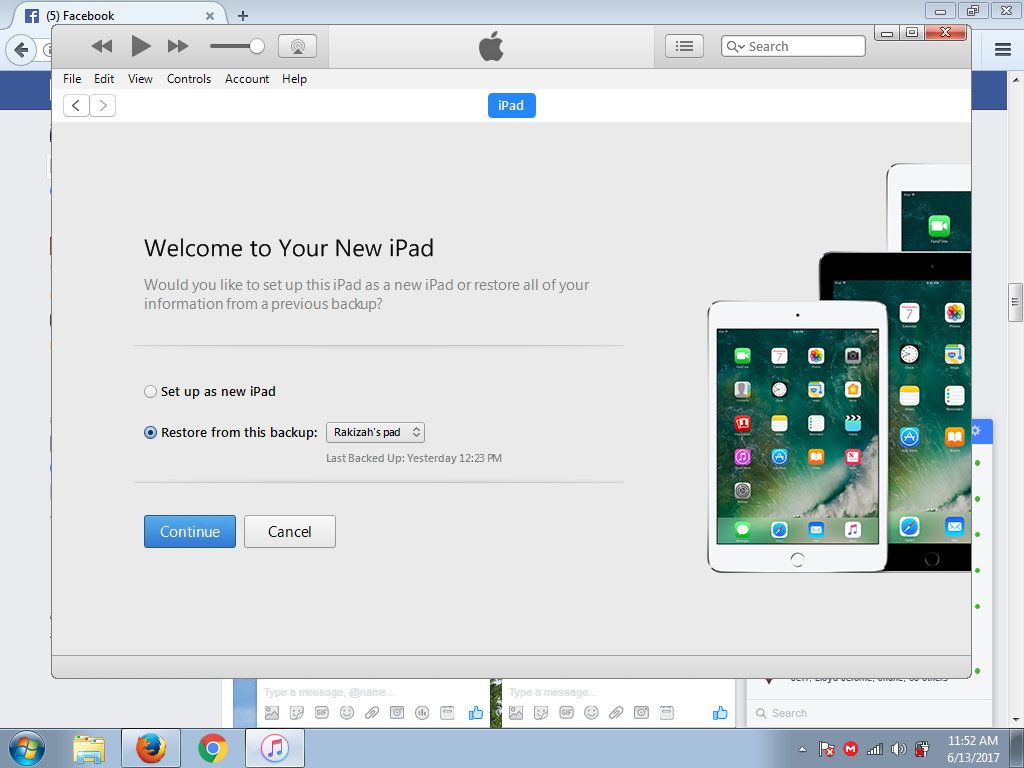

Second pic Ipad mini 2
after mapalitan ng maayos ang mga nand ic,restore na sa itunes
NOTE : base sa aking experience sa mga ginawa ko error 40 po kapag hindi nakalapat or
naikabit mabuti ang nand ic.minsan waiting for iPad lang.kapag ganun po nangyari try uli
baklasin at ulitin
pag reball at pagkabit.tiyaga lang po.

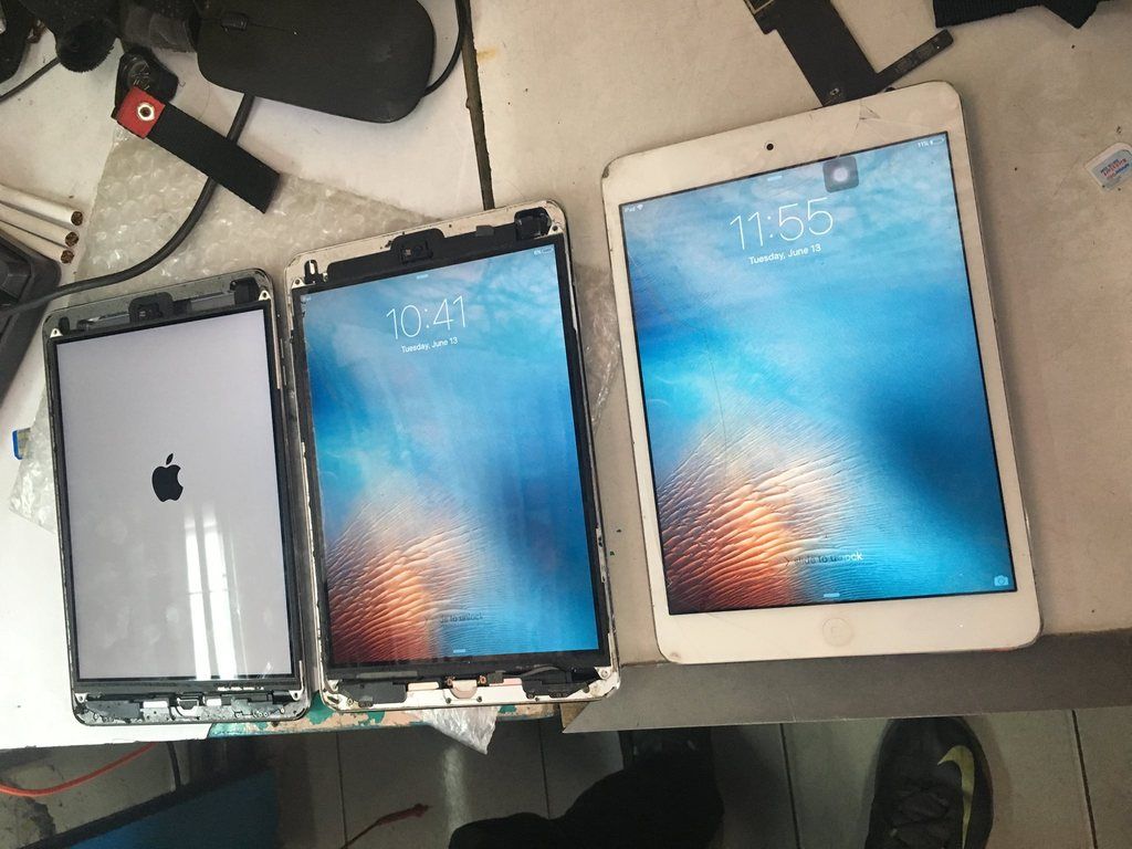

After restore,ito na po sila.nakangiti na!
dalawang iPad mini 1 po yan at isang iPad mini 2.
