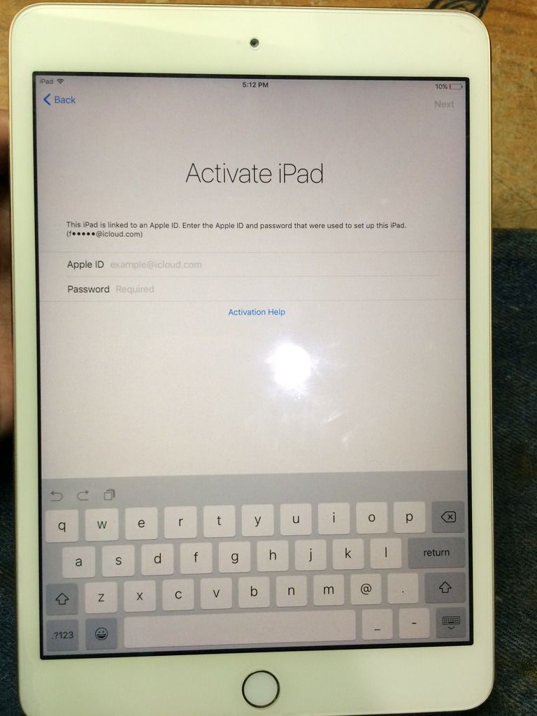

Problem: Icloud Activation

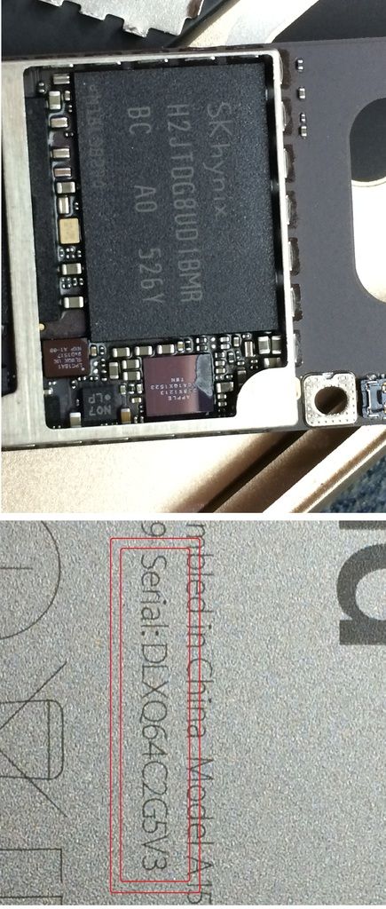

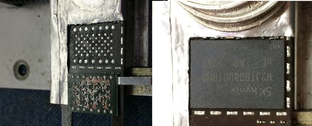

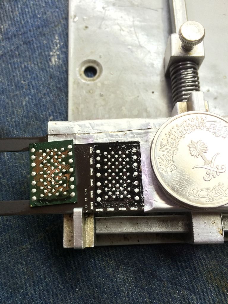

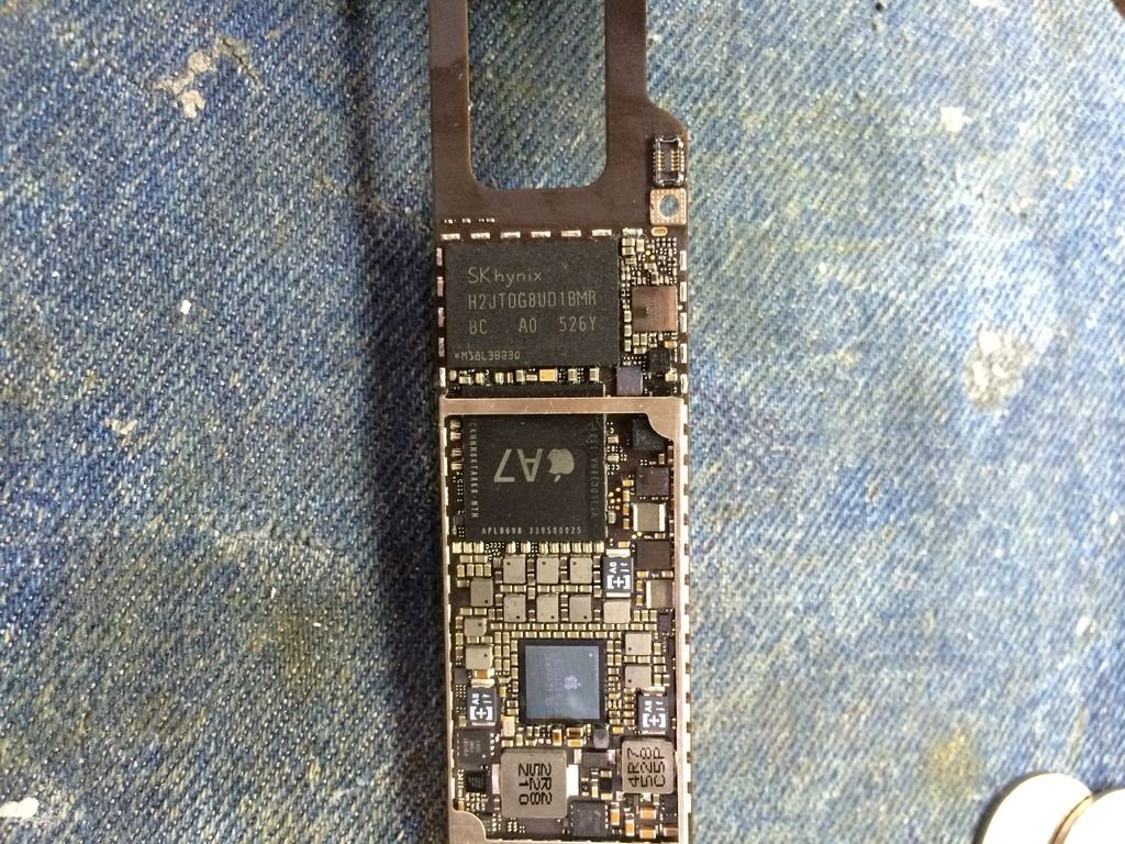

Gaya nang dati una,, kaialangan po natin bukasan ang unit at baklasin ang NAnd o HDD nang ipad, pakisundan nyu nalang po ang mga pic sa ibaba,,
After matanggal, linisin po natin both memory at mother board at umpisan na natin e edit ang serial ng nasabing Ipad,,

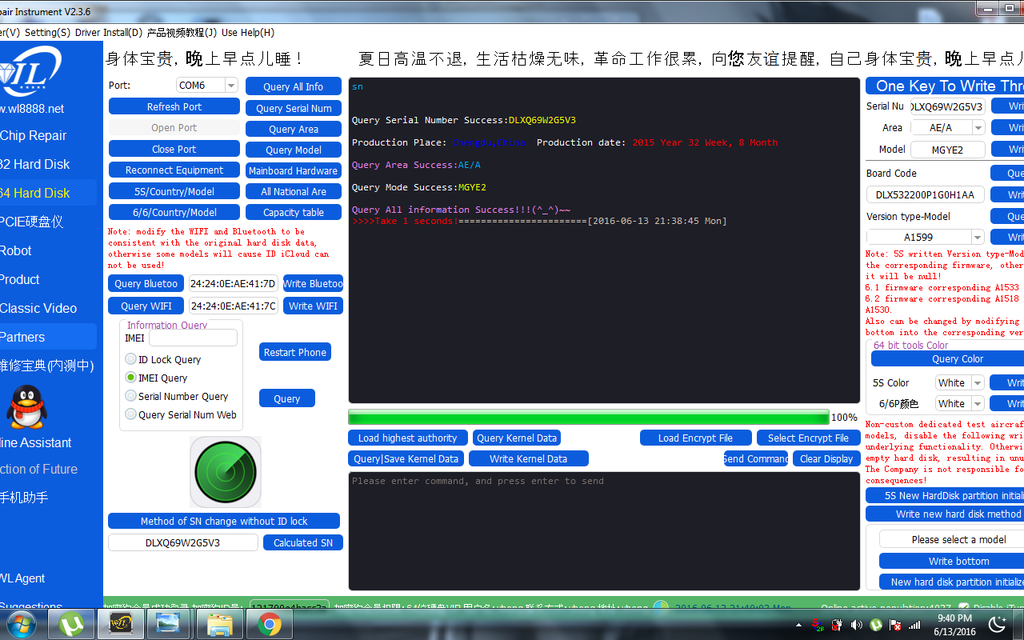

By the way mas madali lang po ito e edit ki kisa 32 bit na chip tulad ng ipad 2,3,4, at mini, kasi di mo na kailangan e save ang laman nang memory para e edit,,
Ganito lang po gawin mga boss,,

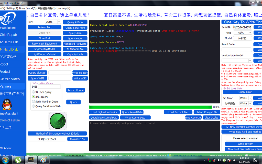

Una boot muna nating ang WL tool sa memory na kasama nya sa pag bili,, after nyan, ilagay ang memory na may icloud at click ang [ Load highest authority ]
Click [ Query All Info ] at lalabas to,

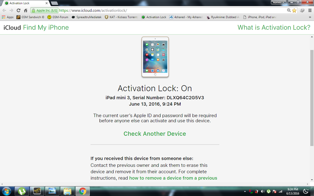

At kung titingnan natin ang serial na yan,, nka On ang activation lock nya,,

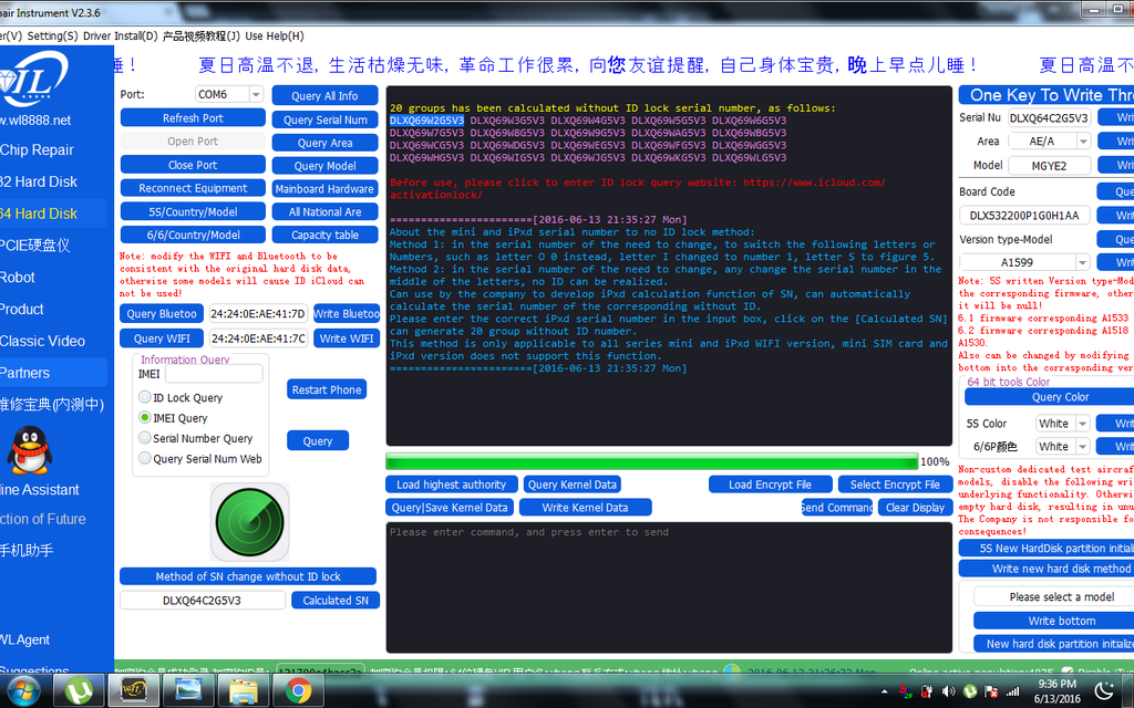

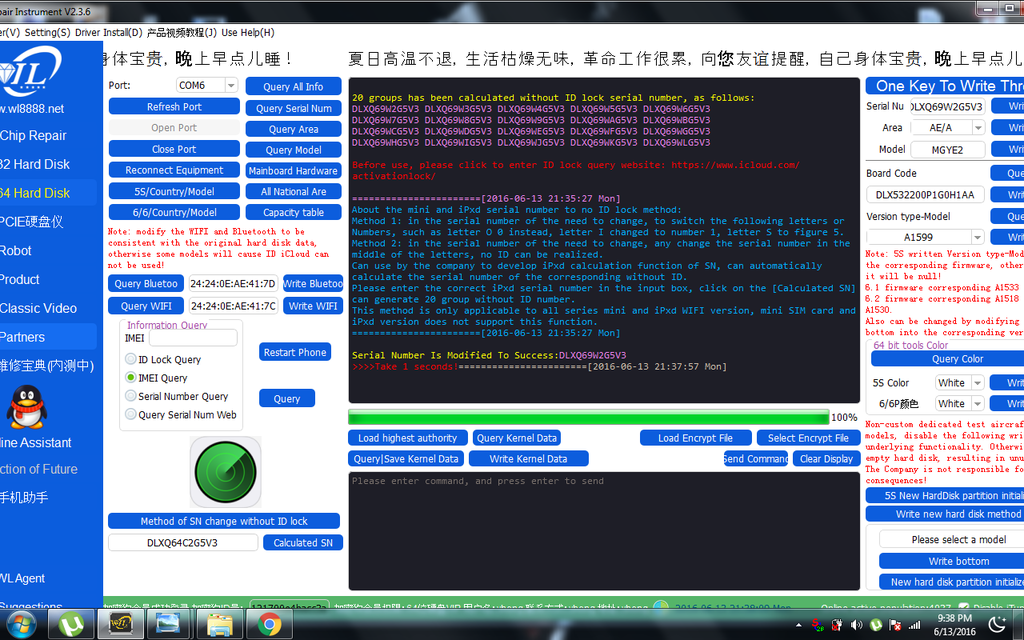

Pagkatapos nyan,, click [ Calculate SN ] may lalabas na ganito,,
Pumili lang po nang isa at e double check kung nka off ang activation lock,, at e copy ang napiling serial at e paste dun sa box na may nka pangalang [ Serila Nu ] at e

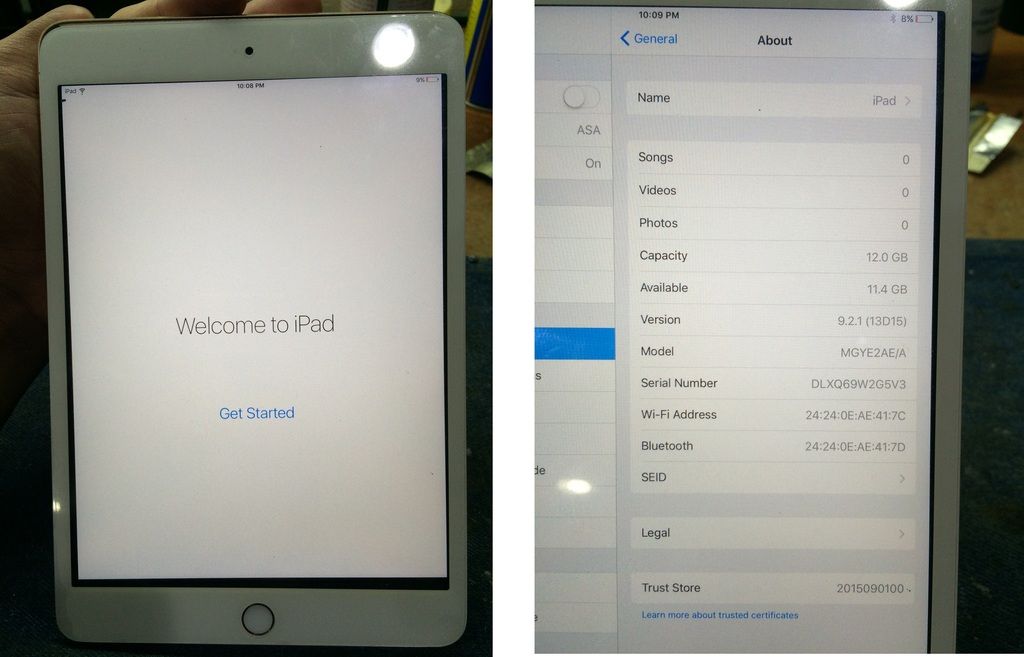

Click ang Write button, at makikiata mo sa logs sa ibaba ang
[ Serial is modified to success ]
Gaya nito
Click ulit ang [ Query All Info ] to make sure kung napalitan na ang serial,,
At gaya ng inaasahan natin kung nakikita nyu sa itaas, confirm,, napaliatan na nga ang serial nya kaya reball na natin ang memory at ibalik sa MB
After linisin ito na

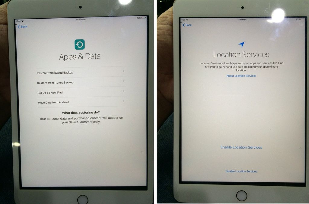

Assemble at E Activate
Note : Hindi napo kailangan e restore ang unit,,
Done
