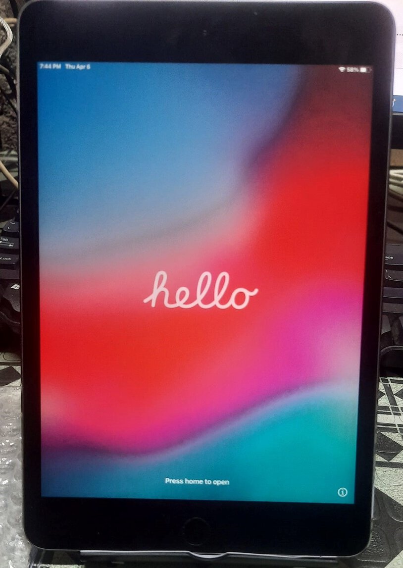

share ko lang itong nagawa ko ngayon na ipad mini 4.
ISSUE: naka Hello screen

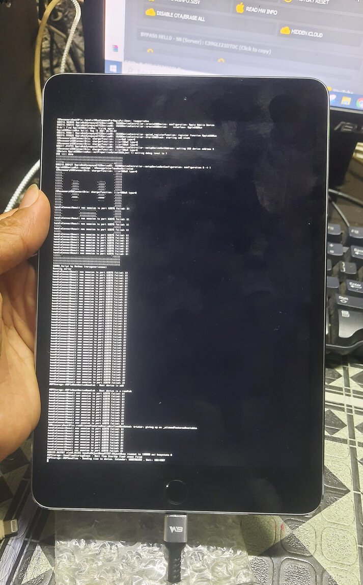

* pwndfu -----> execute DFU mode sa iyong ipad. (connect data cable , hold power and home button)
* sunod boot ramdisk (hintayin matapos)

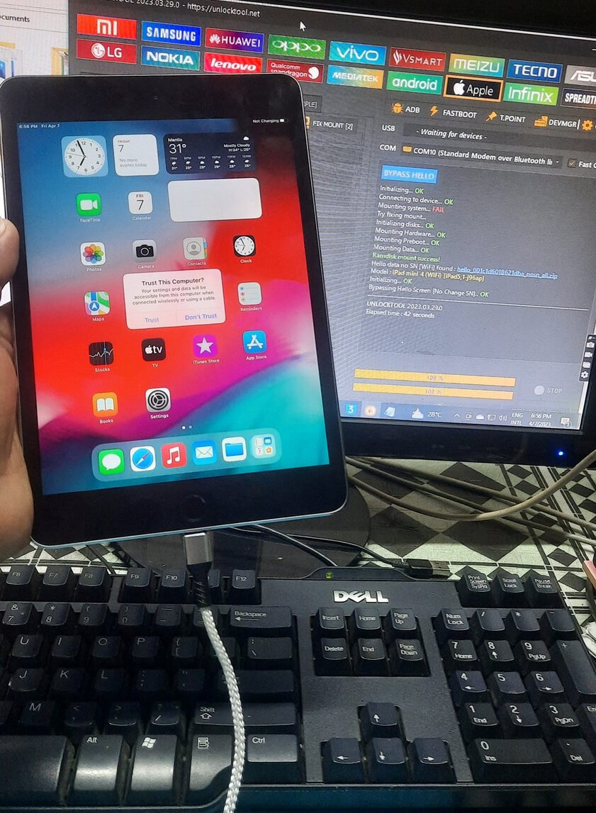

ito naman po ang patunay sa gawa ko.
pag pasensyahan nyo na kung medyo magulo dahil first time ko naka gawa ng apple mag bypass kaya medyo kabado at masaya dahil kaya ko pala. dina kilangan ipasa pa sa iba.
