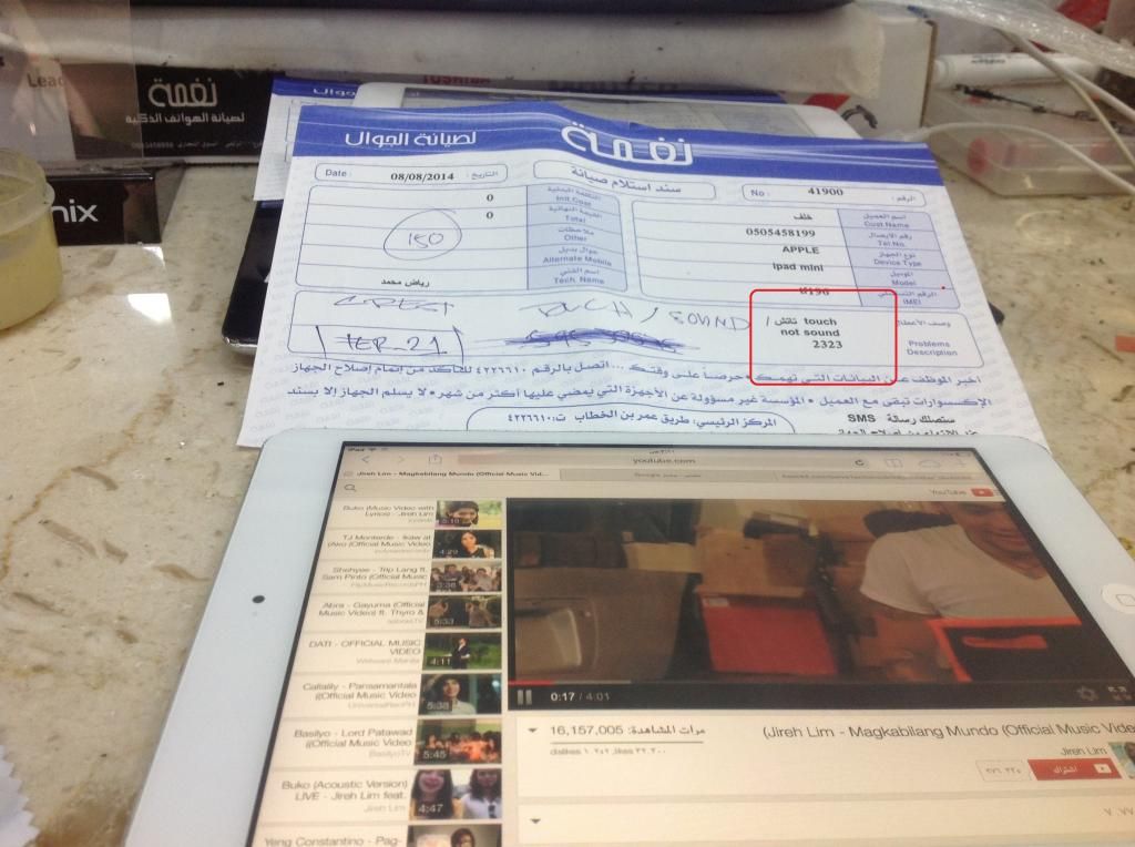

natangap po ng shop no tones ..

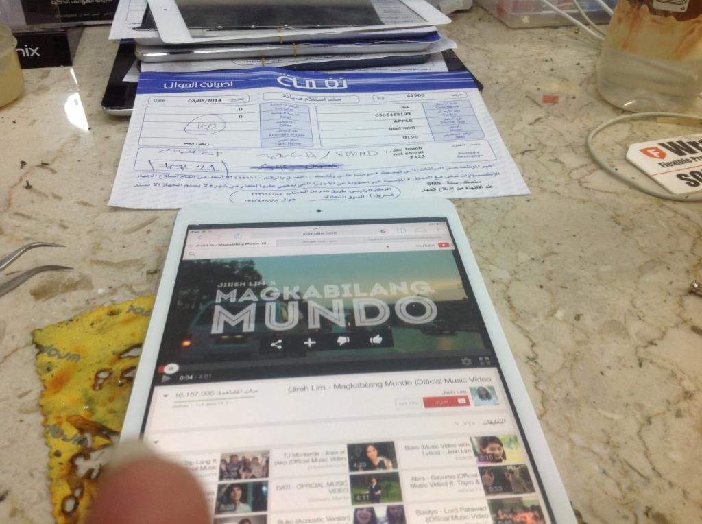

so unang halbang testing yg tones at naku wala nga..
testing ang youtube humm wala din
so need na pong baklasin si ipad mini...
check ko po yg buzzer ..ok naman po

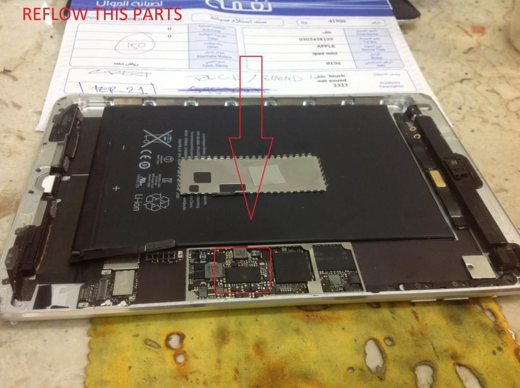

napansin ko po na old repair at napalitan na din po yg power ic..
na isip ko na maaring lumuwag ang power ic kaya nawala ang tones nito

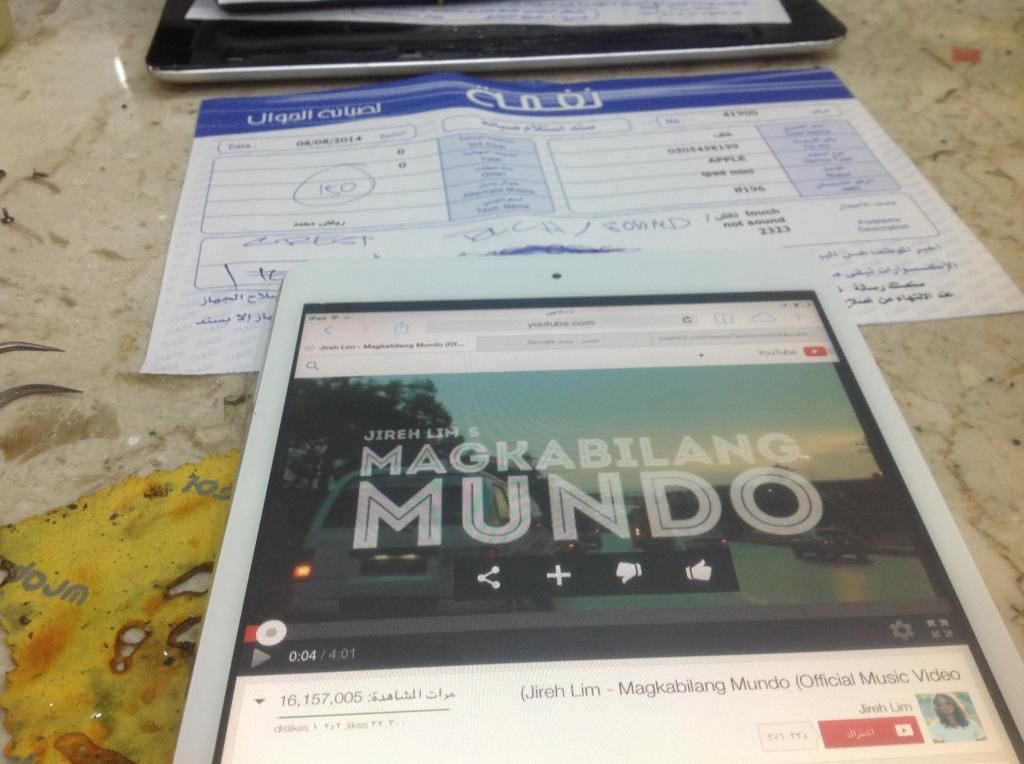

so mild reflow ko ang power ic....:-?
aba nag okiey ayos...
maaari din po sa hindi pa na gagalaw ang power ic pwedi po nating i mild reflow ito
but warning po ingat ingat selded po ang power ic para iwas reballs na din po tyo...
eka nga ay iwas disgrasya..di po ba?..
testing ...with jerry lim hehehe
magkabilang mundo...
