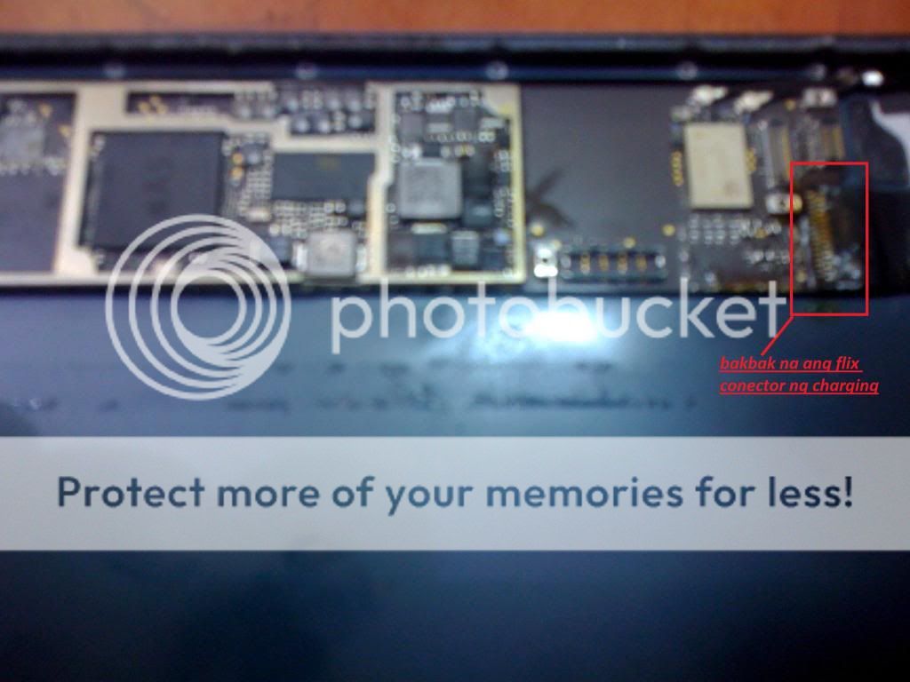

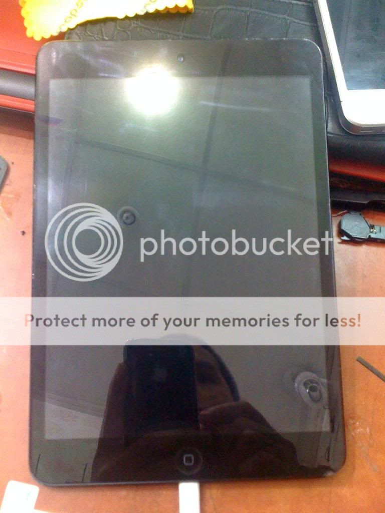

share ko lang mga boss ipad mini auto switch on ., galing sa ibang shop,. sabi ng costomer bigla nalang dw namatay pg charge nya ., binoksan ko bakbak na nga ang charging flix conector ., try ko sa power test suply auto on sya,. auto power switch.,

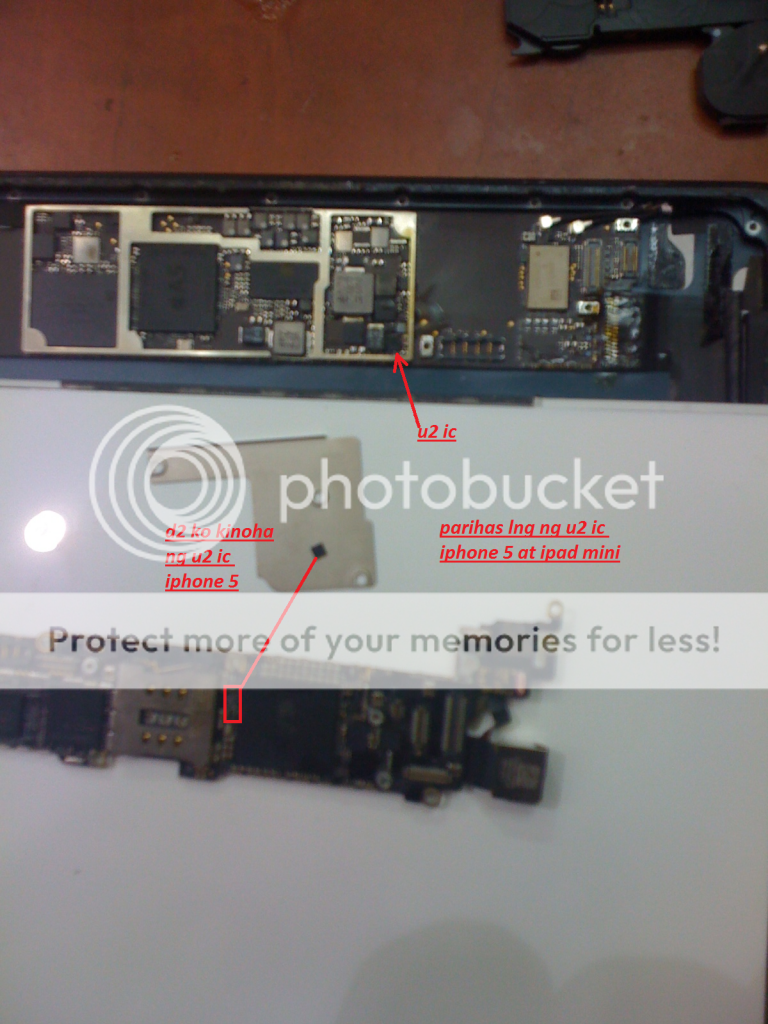

buti nalang fresh sariwa pah ang u2 ic., pinagtyagaan ko lng ang u2 ic ng iphone 5., board na pinipisahan ., kc nd pah domating ang order u2 ic.,peo ok lng naman parihas lng ang u2 ic sa iphone 5 at ipad mini

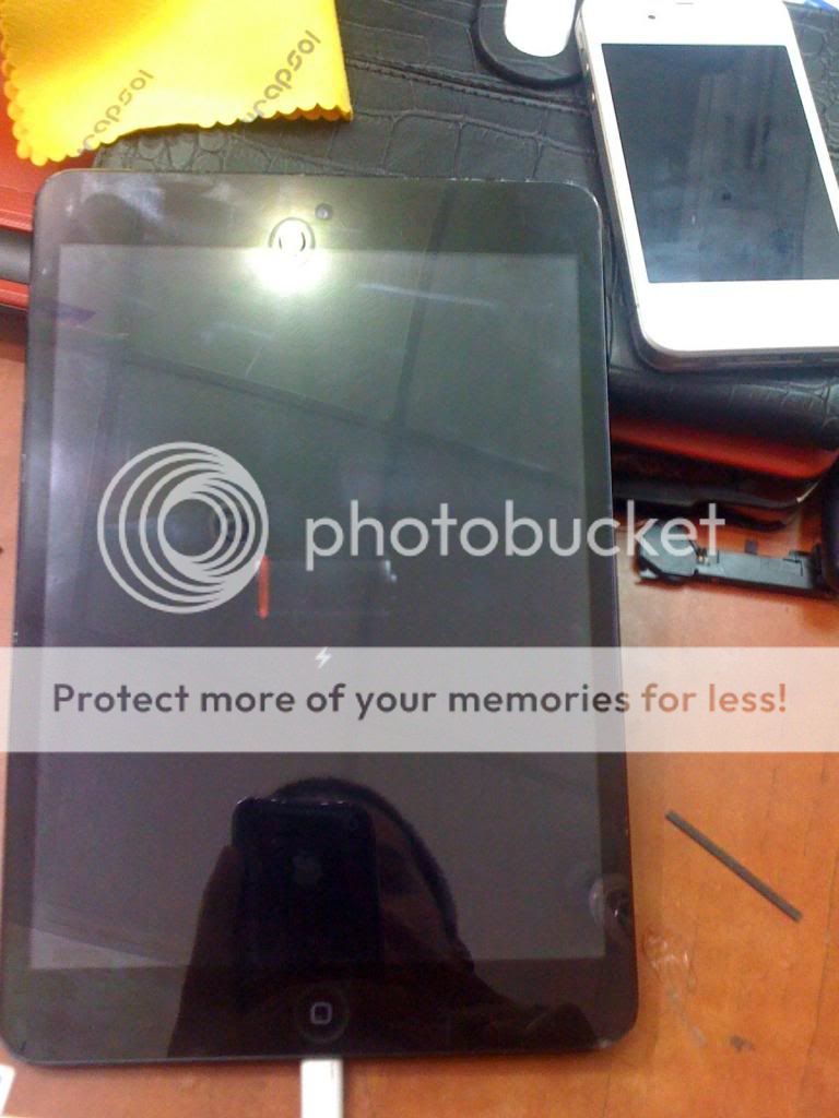

try ko echarge ayaw talaga
binoksan ko ang unit bakbak na nga flix conector charging
pinalitan ko ng u2 ic ., komahoy lng ako sa iphone 5 board ng u2 ic

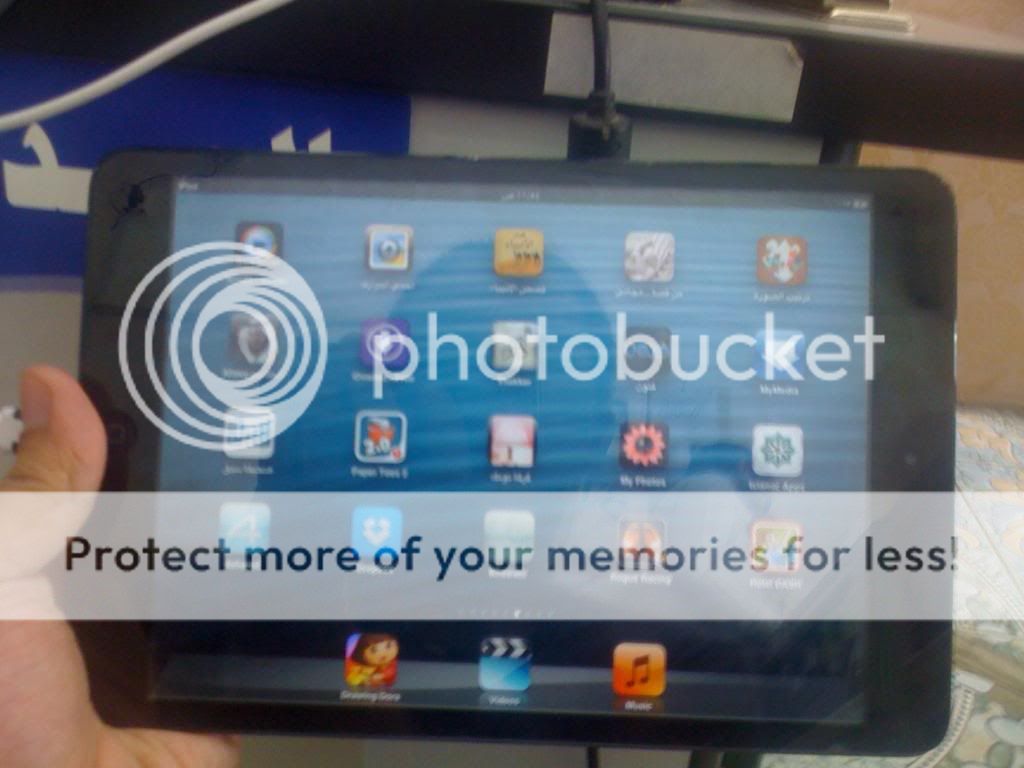

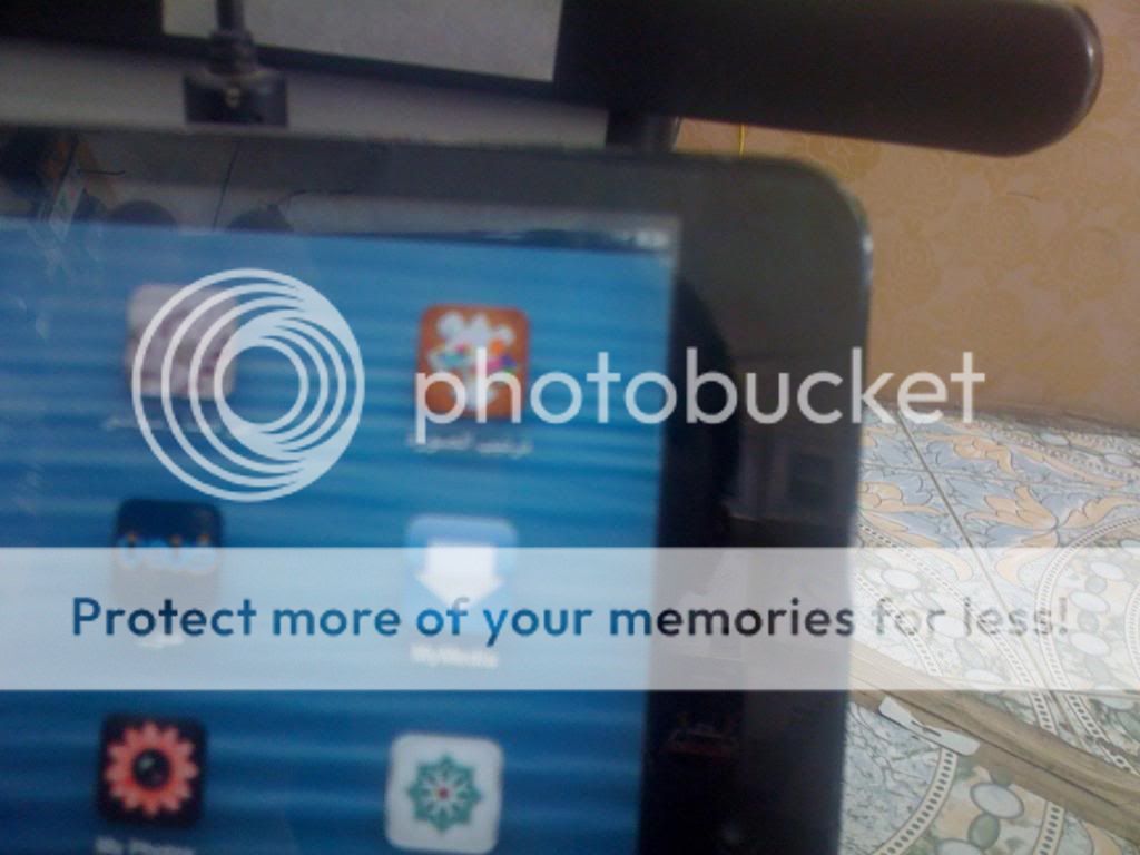

ayos na sya charging na sya nd na sya ngauto switch on
allhamdulillah ito na ngayon sya
