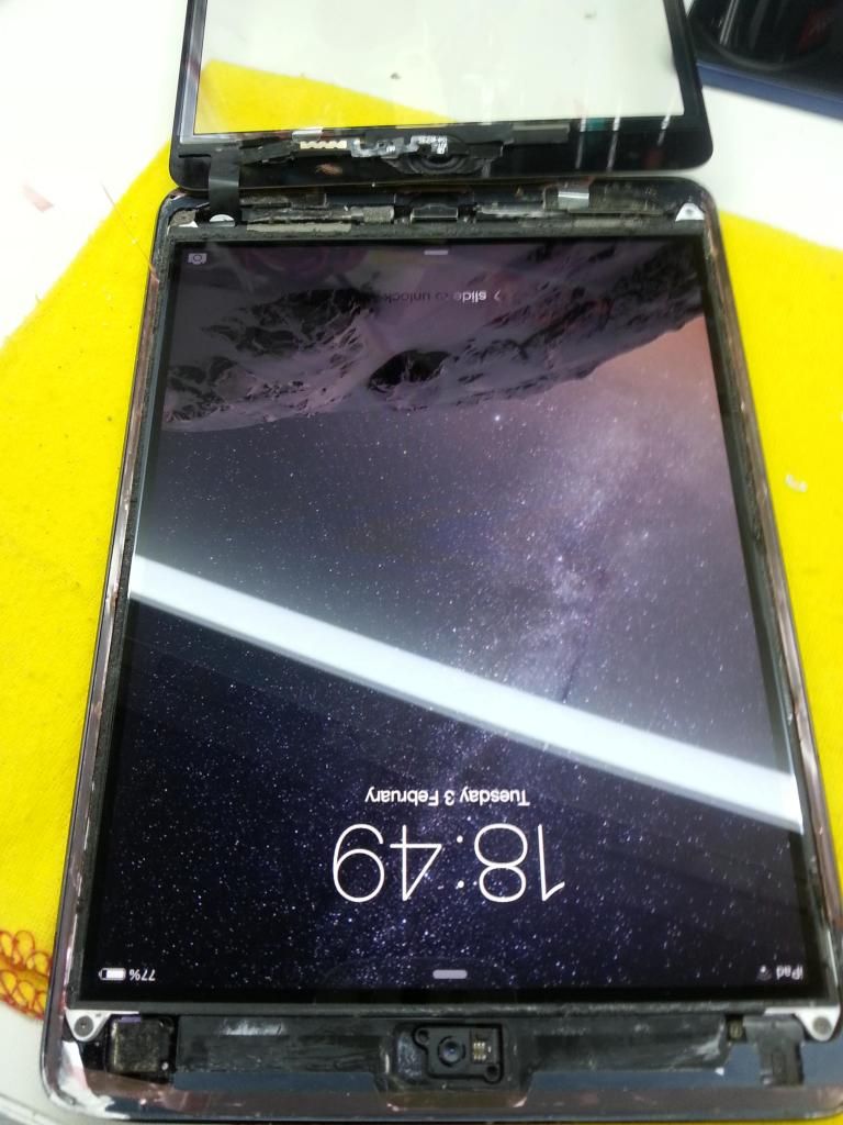

IPAD MINI, FAULTY HOME BUTTON AT POWER SWITCH SA LOCK SCREEN, DONE!!
PROBLEM:
IPAD MINI KAPAG NAG LOCK SCREEN NA, AYAW NG GUMANA ANG
HOME AT POWER BUTTON PARA MA-OPEN
(KAILANGAN PA I-LONG PRESS ANG POWER BUTTON PARA MAG APPEAR ANG
SCREEN, AT PAG NAG OPEN ANG SCREEN, NASA SWITCH-OFF LOCK NA AGAD
MINSAN AKALA NATIN SA TOUCH SCREEN ANG PROBLEMA..

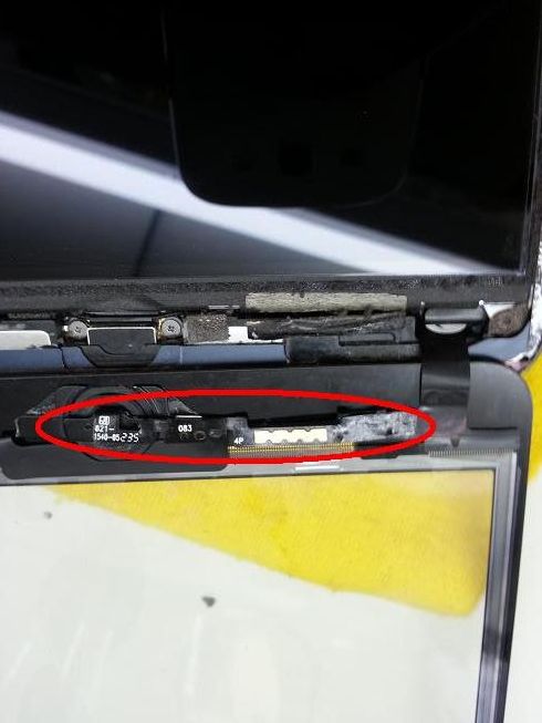

SOLUTION;
PALITAN LANG PO ANG HOME BUTTON FLEX,, YANG MAY MARK NA RED,
INGAT LANG PO SA PAG BAKLAS PARA HINDI MADAMAGE ANG CONNECTION
SOLVE!!! SALAMAT!!
