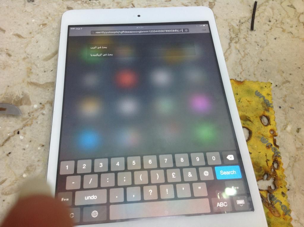

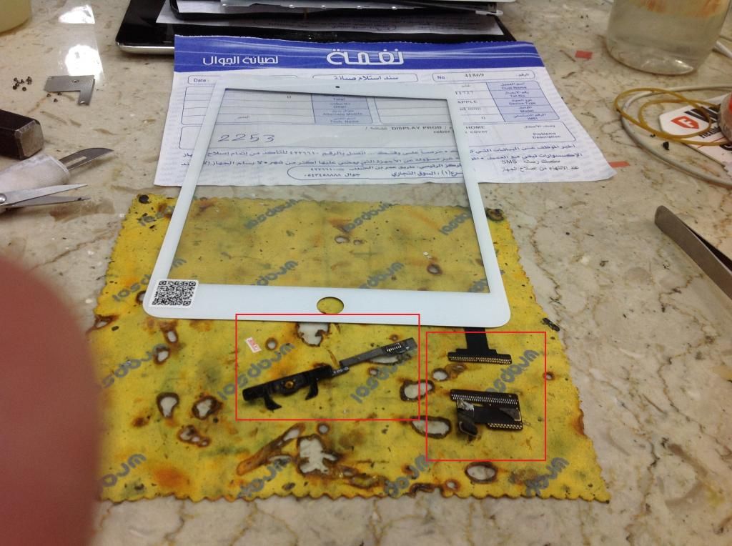

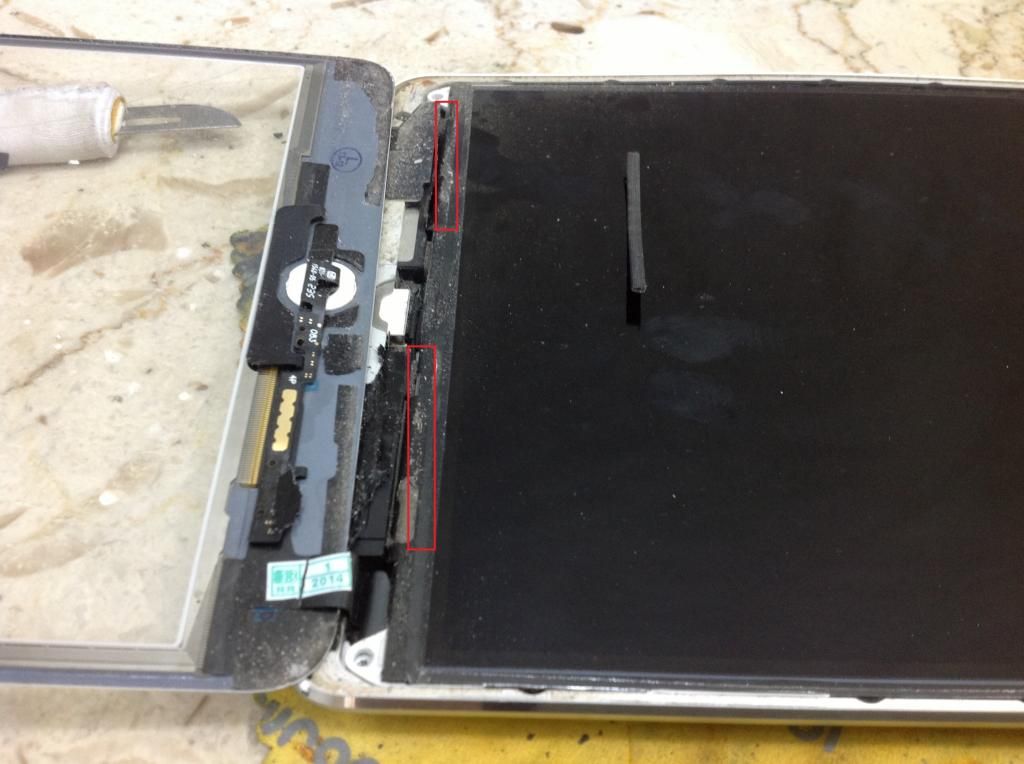

ito po ... need lang pong linawan ang mga mata para iwas basag ang lcd ....

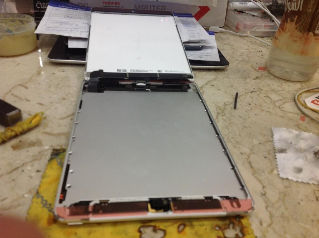

hindi po kasi ma papansin lalu na sa bagong tulad ko na mag babaklas ng lcd ng ipad mini
yg type na naka dikit at pag hindi po napansin at sinubukan nating i angat ang lcd 100/persent

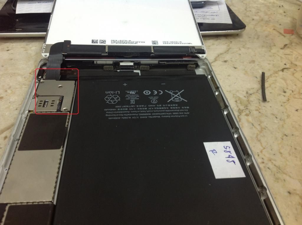

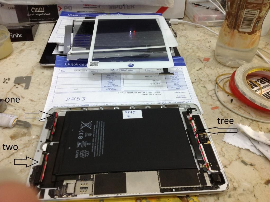

basag ang lcd eto po...yun tatlong type nya sa lcd na need nating alisin ..
yan po sa mga ipad mini na may sim ipad mini3g ..
eto naman po yg sa ipad mini wifi ..

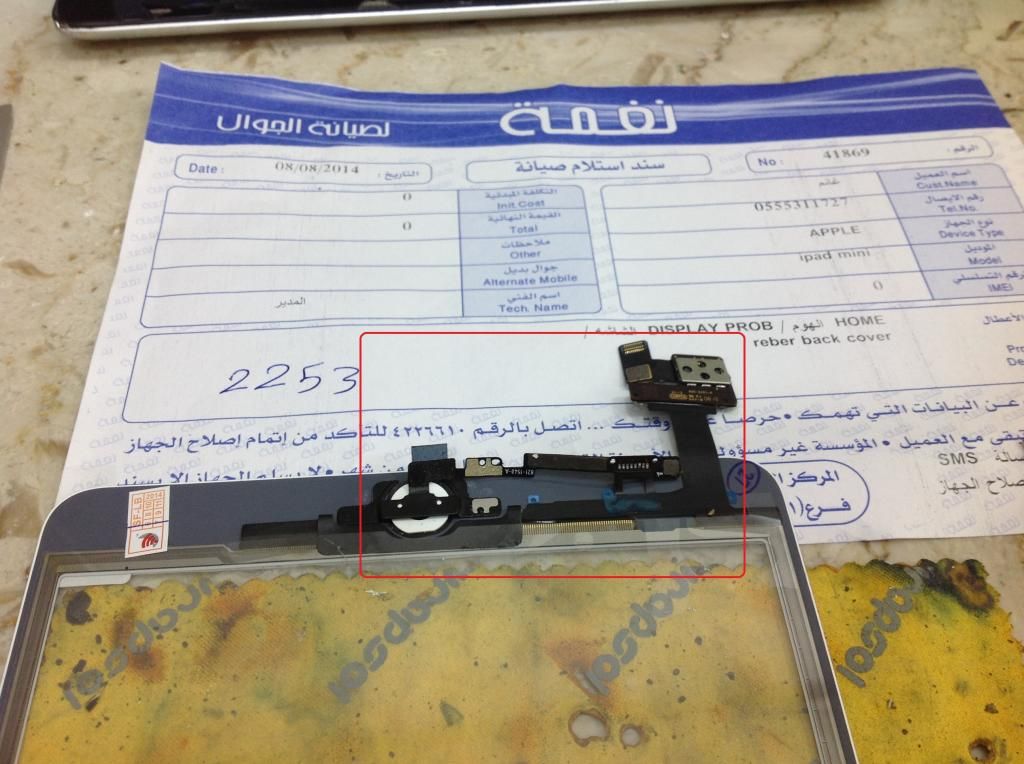

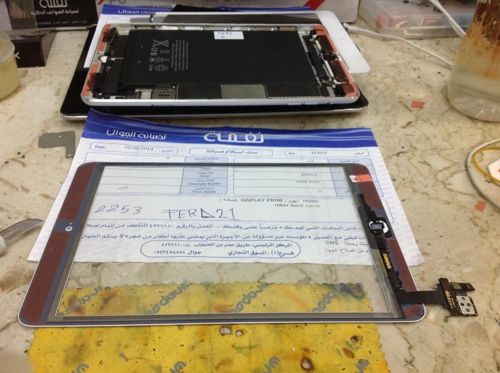

pag katapos ikabit ang digitizer at home
ayan naikabit na ...

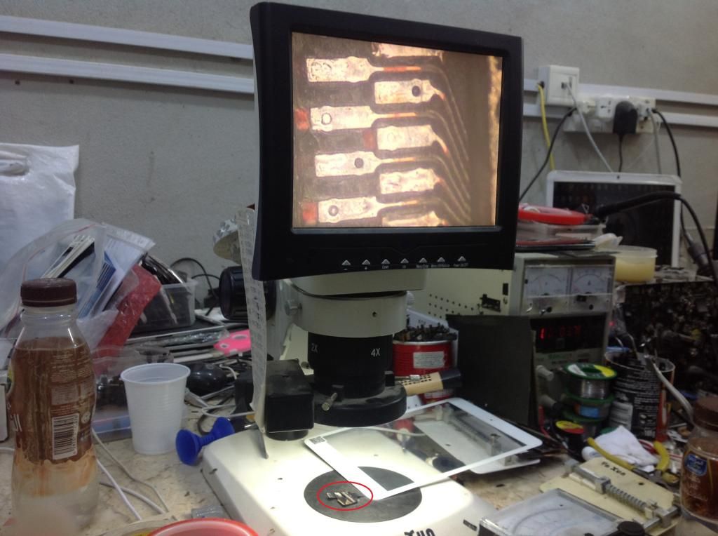

iwasan po nating gumamit ng hot air sa pag tanggal ng digitizer madali pong masira yan
soldering iron lang po gamitin natin kung maari paliguan na lang po ng flux para madali nating
matanggal>>>>>

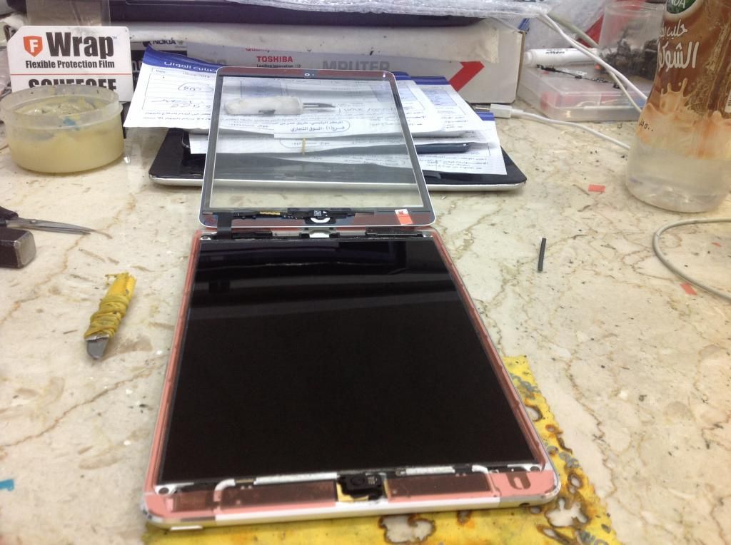

linisin natin mabuti ang back cover pata po pag salpak ng touch
maiwasan ang pag basag nito....pag katapos lagyan ng type....
wag po nating kakalimutan ikabit ito..
ok na po..

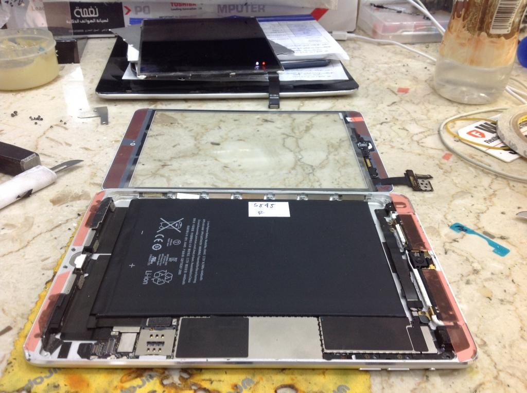

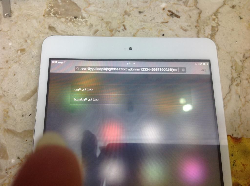

siliping mabuti kung maayos ang pag kaka kabit ng digitizer
tapos tisting bago isara.....:x
:8:8
sana po may mapulot na lesson ayan sa mga bagong mag babaklas ng touch at lcd ng ipad mini
