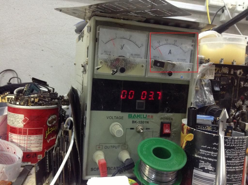

binuksan ko na po ang unit para ma testing sa supply kong ano problema 8->
kagaya po ng pang karaniwang ipad mini na na tatangap namin pag no power
ganito po ang supply nya sa power supply naka tulala po sya
sa ganito....
pag press ng power wala na pong galaw...
eto po....

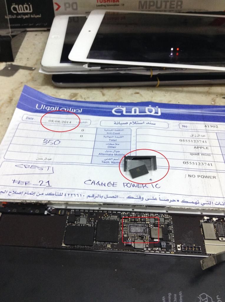

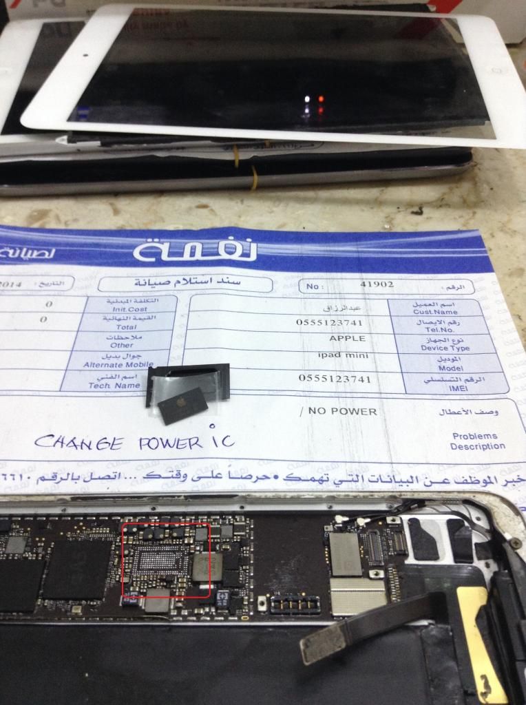

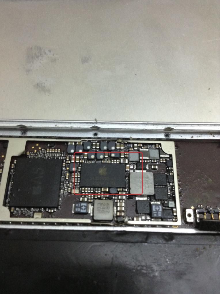

so alam na po ang sira pag ganun po ang supply nya naka tulala sa halos kalahati ng power supply 100 persent po power ic ang sira:-*
ito po ang ating gagawin

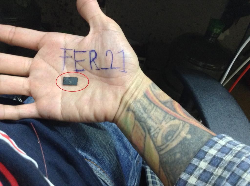

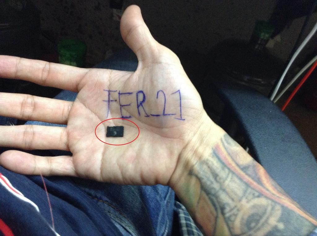

baklasin ang ic ( warning po ) lahat po ng power ic ng ipad mini ay sealded so ingat po tyo sa pag baklas at pag linis:)):))
tulad nito
pag nalinis na po mabuti ang pinangalingan ng power ic ...
pwedi na po nating ilagay ng maayos ..paalala po hindi po ma iiwasan ang may ma babak na paa pero kailangan yg wala pong linyan ang ma ma tatangal para hindi na po tyo mag jumfer

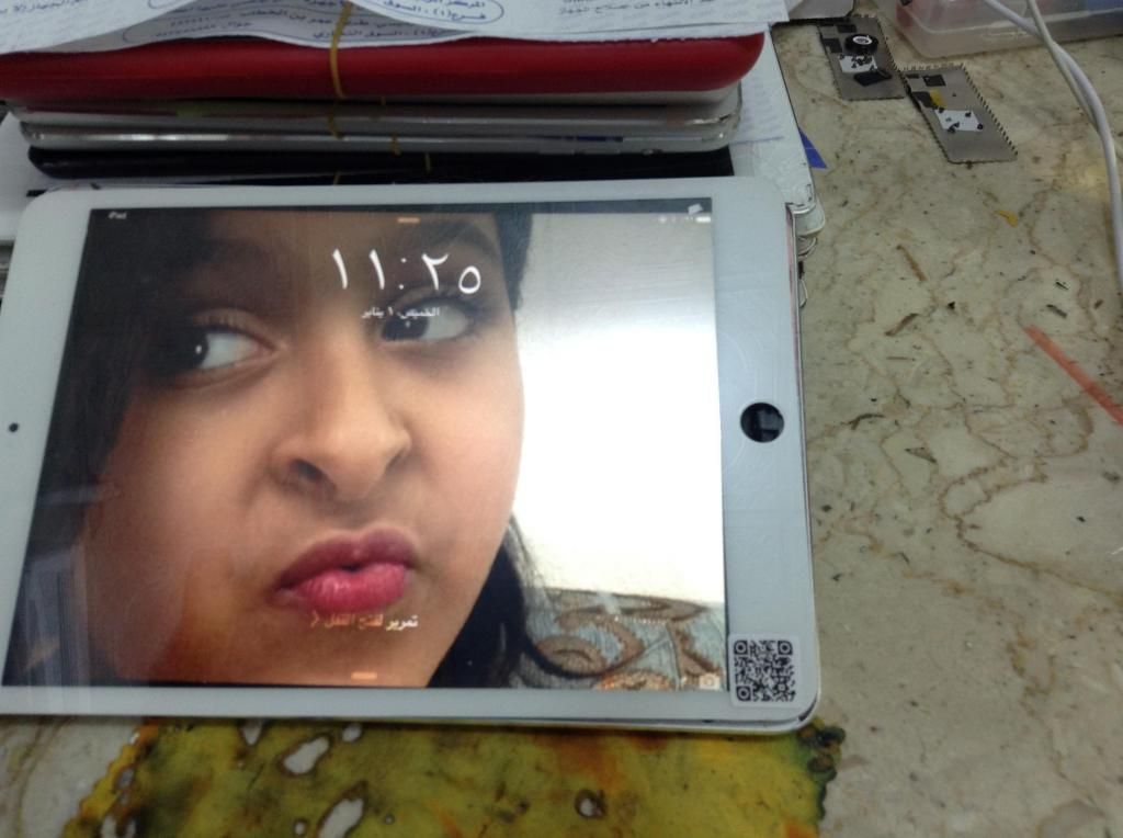

pag naikabit na po ng maayos tester po muna kung nasa tamang pag kakakabit baga po kc nag short yg ic sayang lang po baka masira pag on natin ....
eto po testing ....
hehehhe nagulat ako pag on naka simangot pa si ate ...
smile na po ate kc okey na yg ipad mini mo....

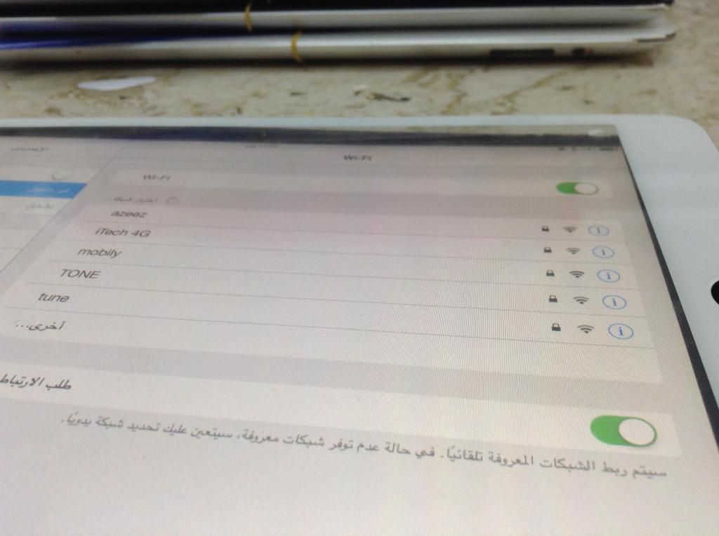

testing natin ang wifi napaka halaga po dito sa saudi ang wifi....
ayoss kumita nanaman si bossing ko....>:D<
