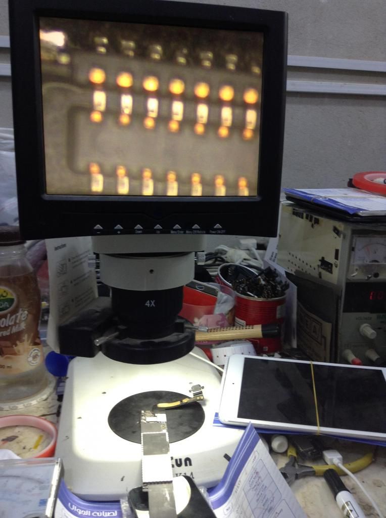

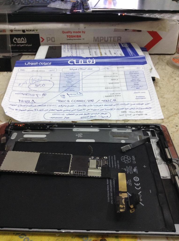

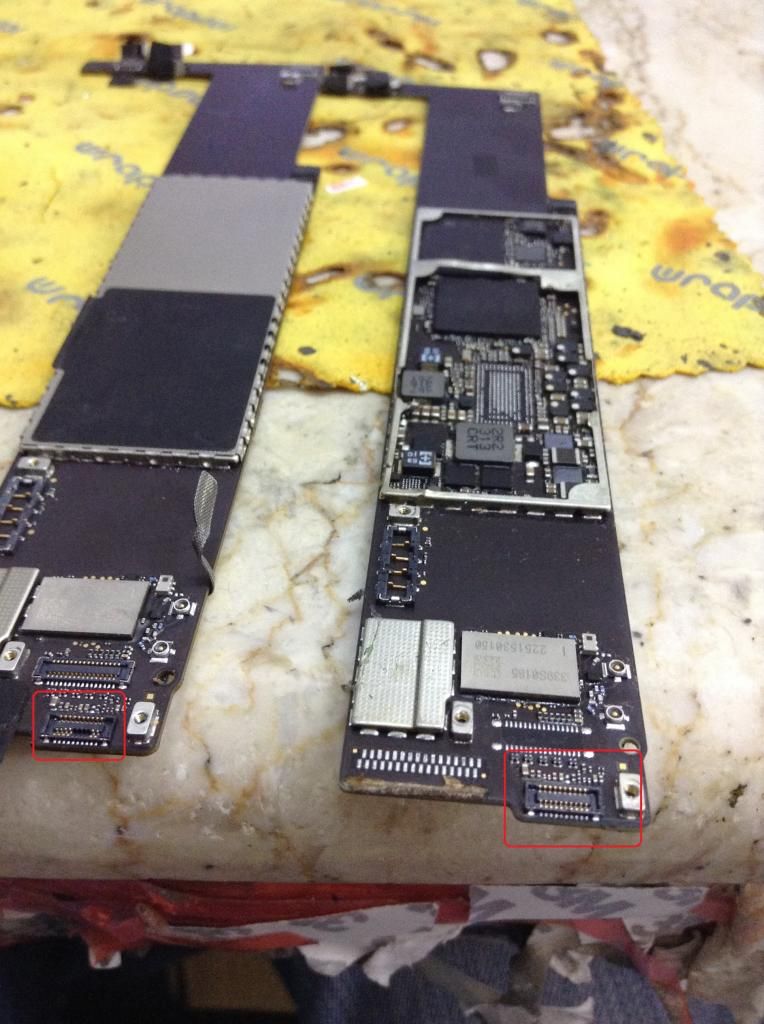

so binalik sa akin for hardware binaklas ko po ang unit for checking na po

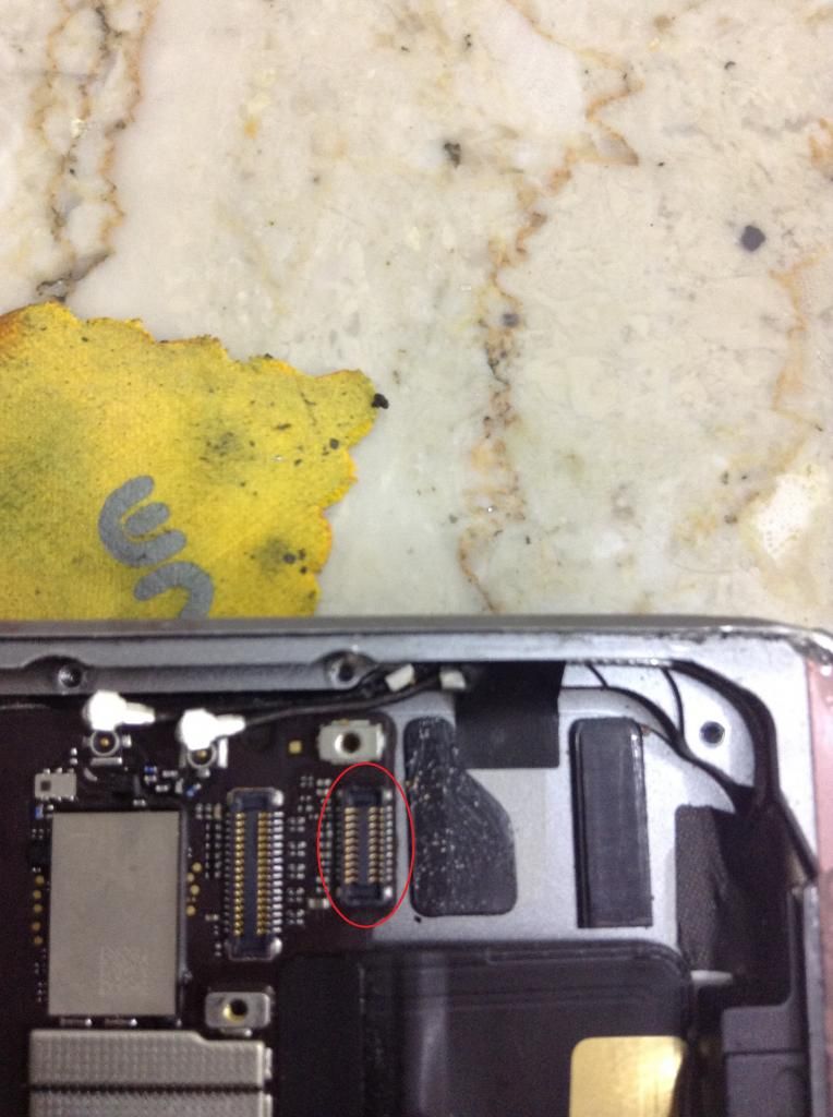

ito po nakita ko ...

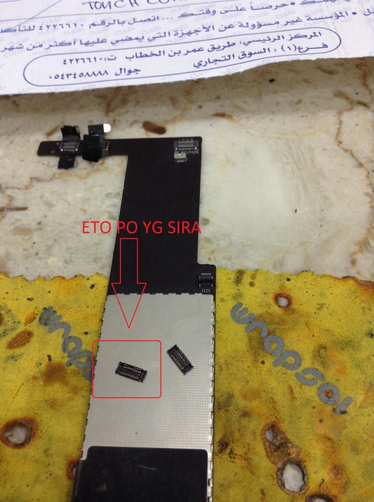

may putol po pla yg ibang paa ng touch connector ...hala..
so pinatawagan ko ulit si costumer about sa price na kailangan nyang bayaran
para sa mga gagawin pumayag naman po si costumer..

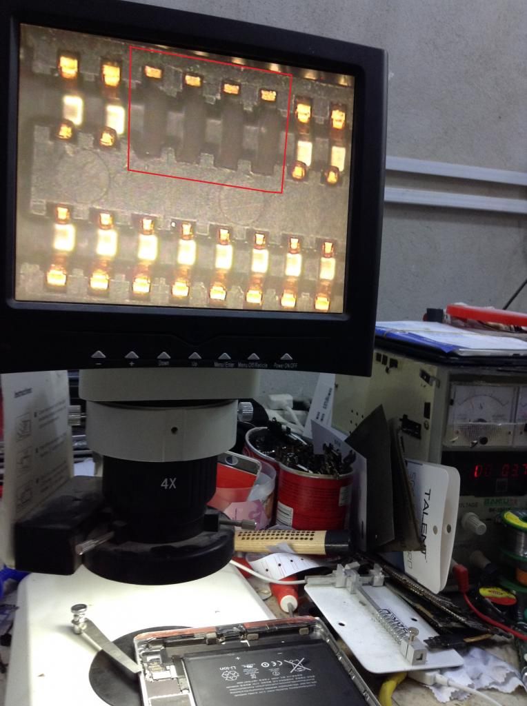

ito na po mga sumunod na hakbang....
hay salamat at napalitan na po

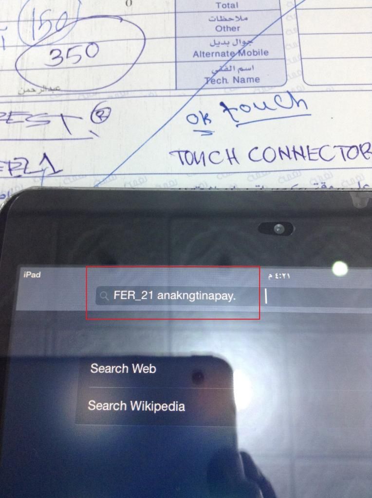

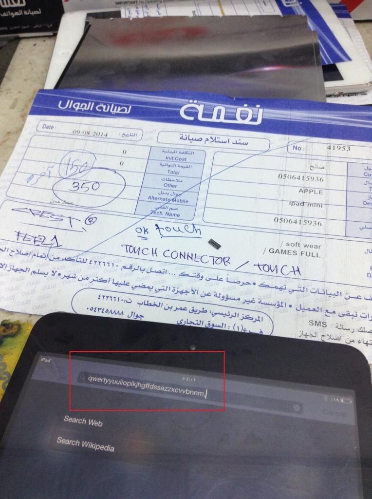

silip lang po kung maayos ang pag kakakabit ng connector

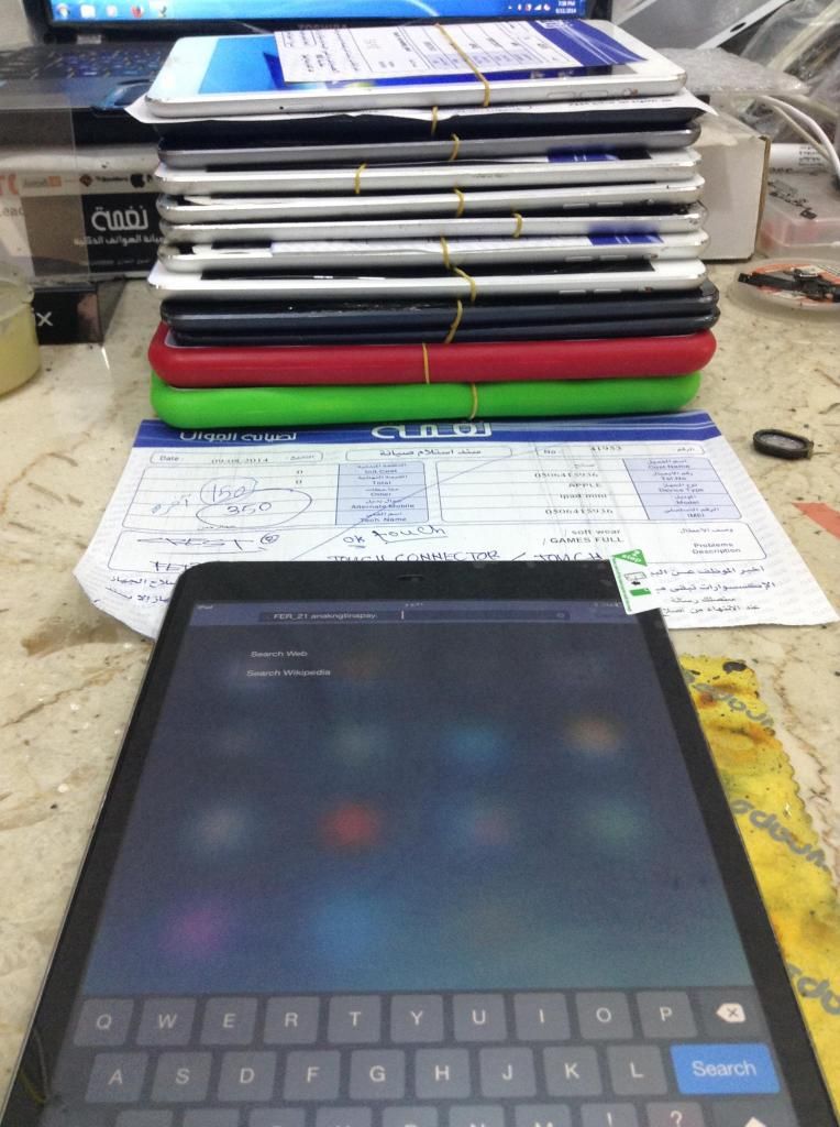

testing mode na po
aba ayoss ahh isa pa nga testing pa...
okie ahh ...awa ng puong may kapal naging maayos po ang lahat
job weel done...
paalala po wag na po tyong gumamit ng soldering iron
hot air lang po ang gagamitin sa pag babalik o pag papalit ng connector
