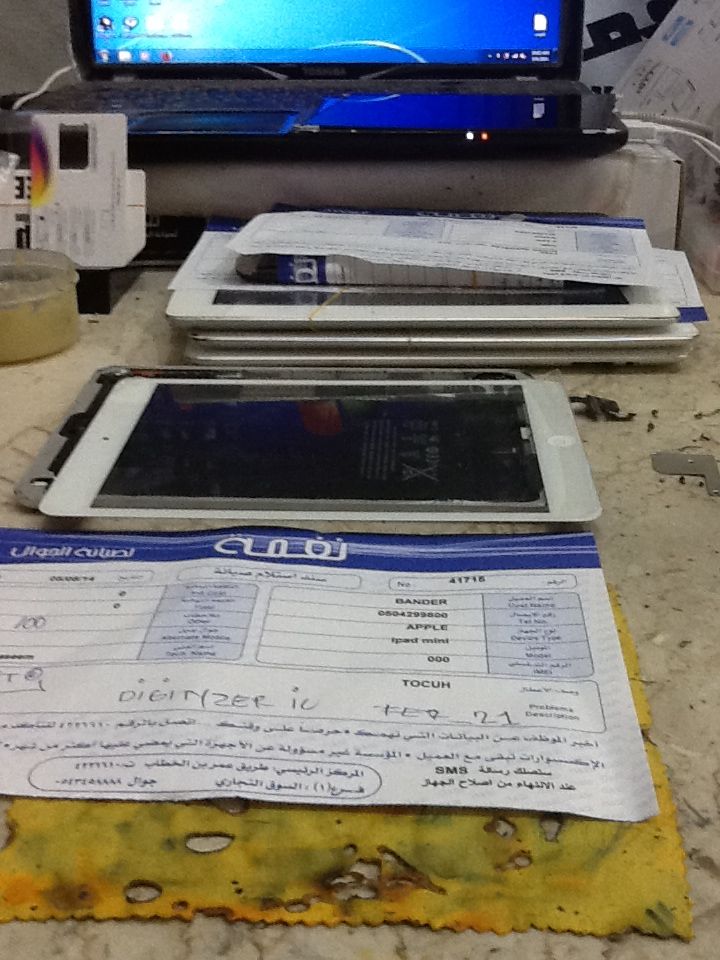

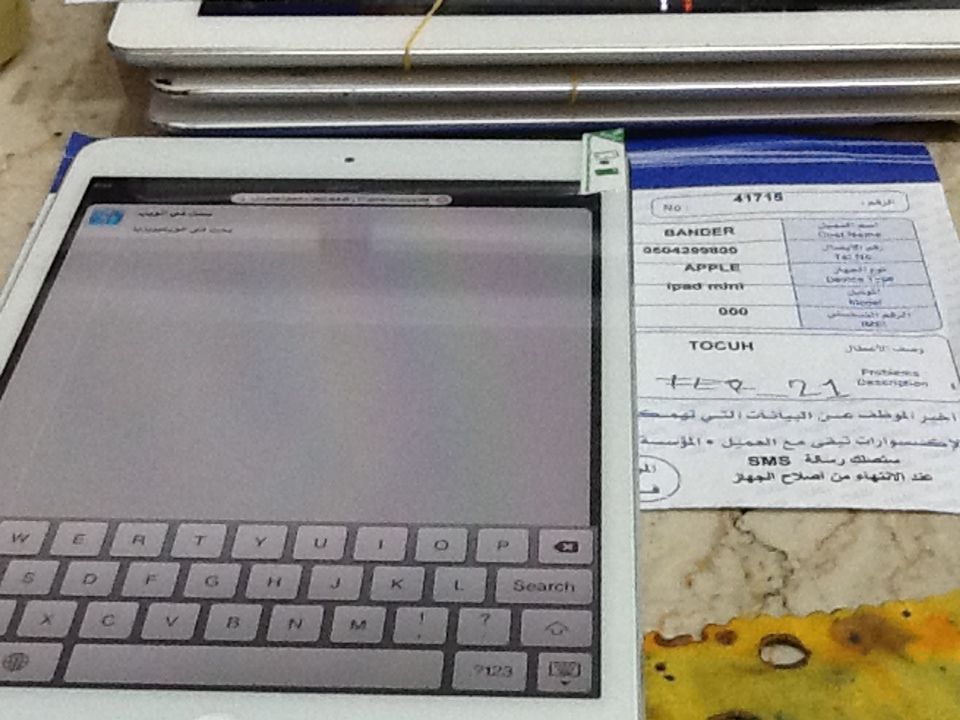

ito po...dumating sa shop touch error.. yg ditgitizer po ang sira buo po yg touch nya...

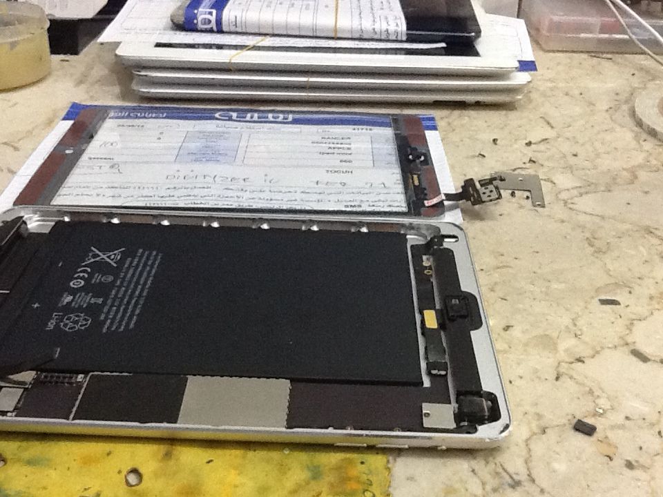

open ko na po ang unit para malaman ang problem ...
pinatawagan ko po si costumer magagawa ang unit for only 100sr ;

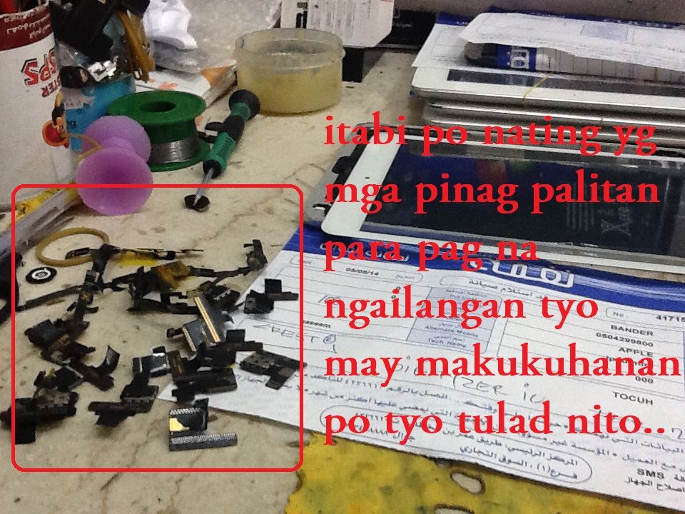

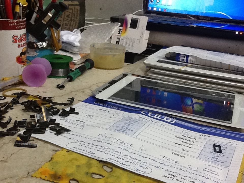

inilabas ko na po yg mga naitago kong parts for ipad mini....

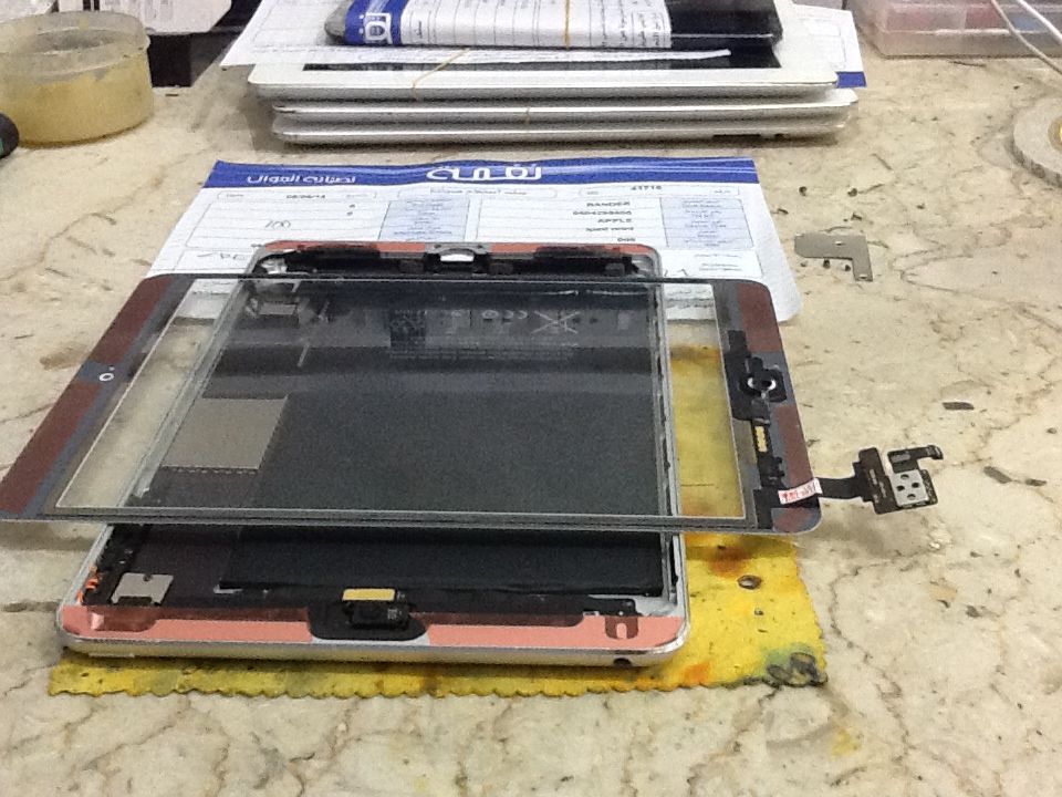

pag katapos maikabit nilinis mabuti ang back cover ..
at pag katapos lagyan ng type ang touch at bback cover
ETO PO ANG WARNING >>>>>>

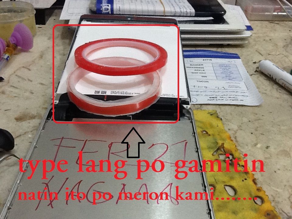

iwasan po ang gumamit ng ganitong uri ng pang dikit para iwas aberya pag bumalik ang unit
tayo din po ang ma hihirapan pag nag kataon...
eto po ang meron kaming type kung ano po meron jan wag lang po yg (super glue)
ready n po isara ...

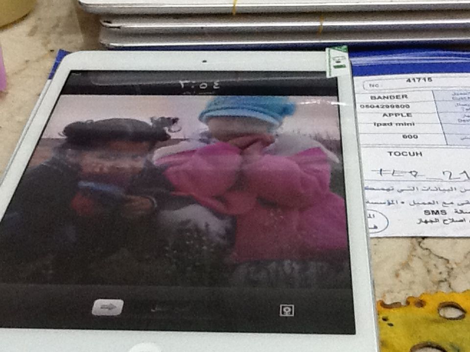

syempre tisting touch muna bago ang lahat...
done.....>>>>>>>
