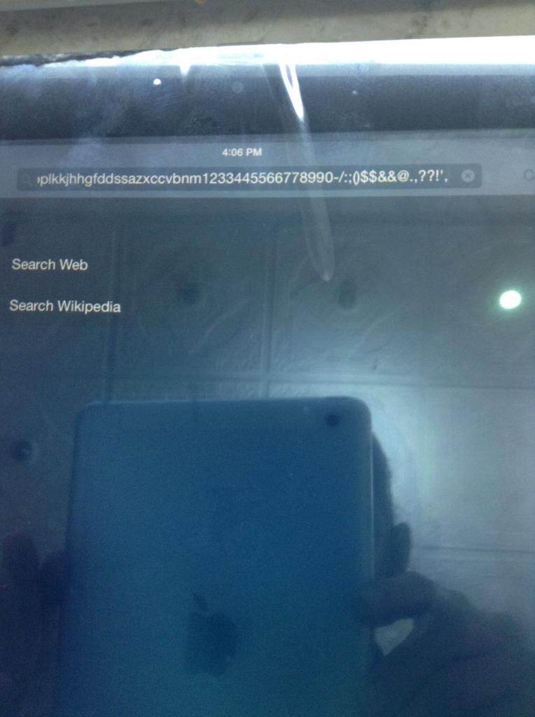

ipad2 ayaw gumana ng touch hang done
fer_21
Jul 21, 2014
227
mga bossing good morning dito sa gitnang silangan gandang hapon jan sa aking lupang sinilangan

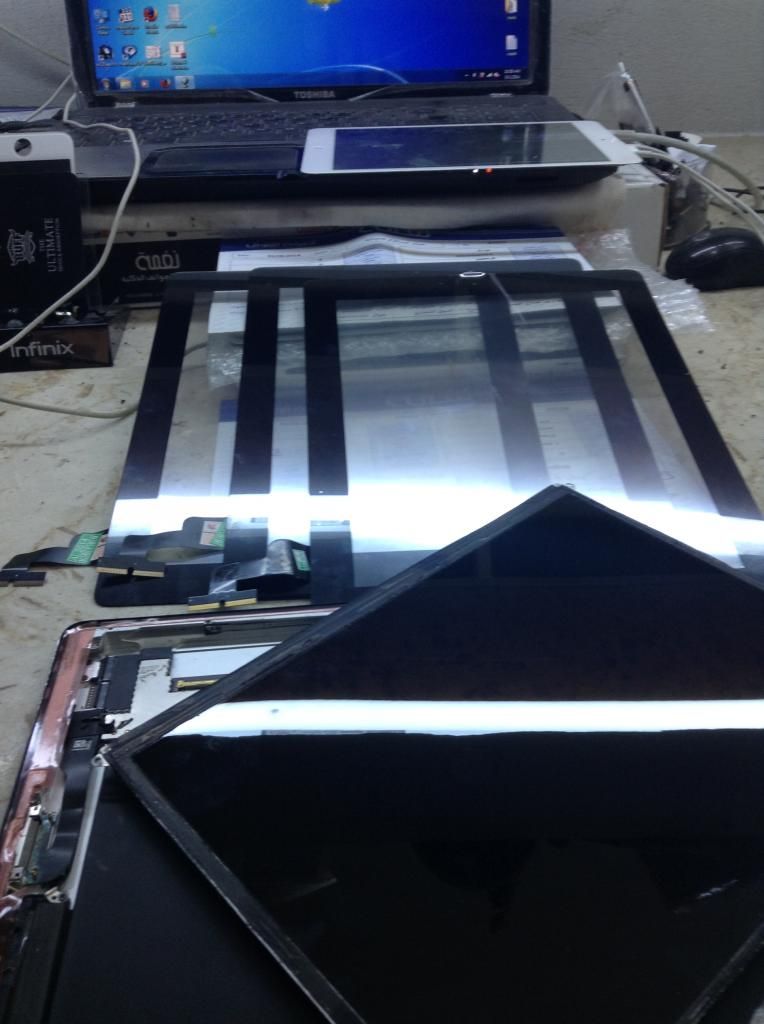

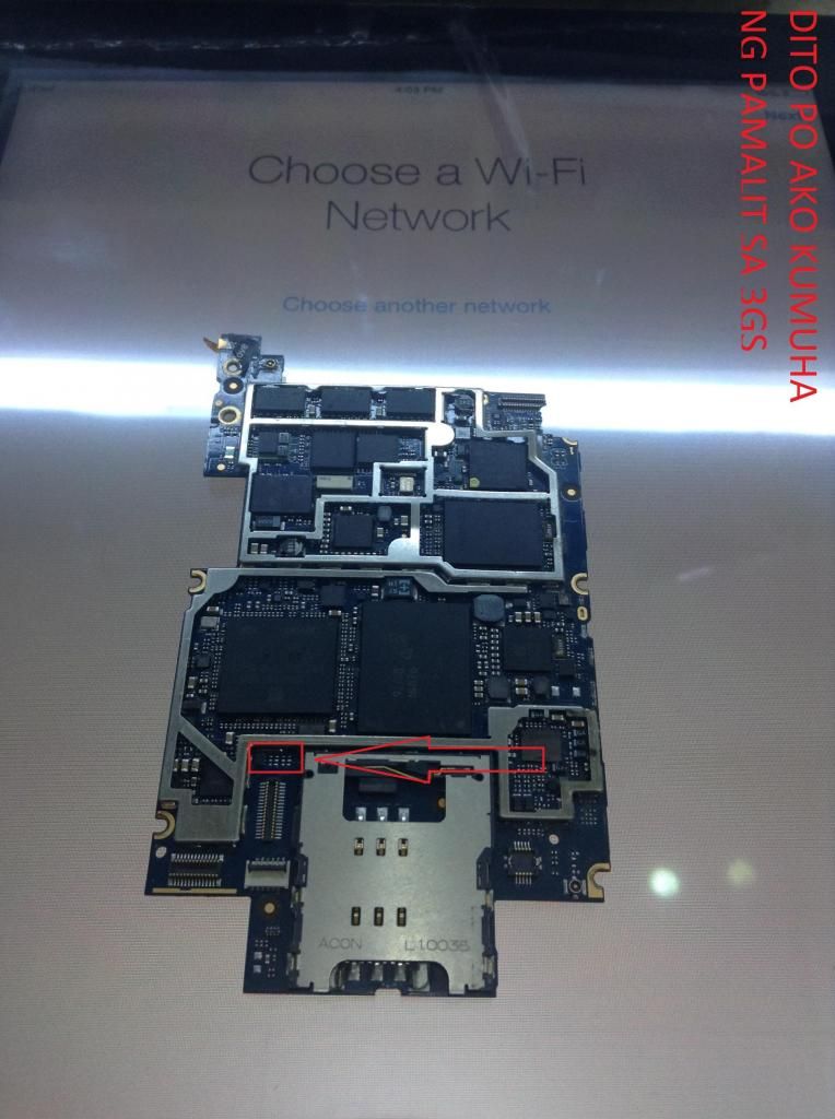

share ko lang natangap namin kahapon lang po palit touch lang
kaya lang ng palitan ko aruyy naka tatlo na ko ng touch ayaw pa din 8->

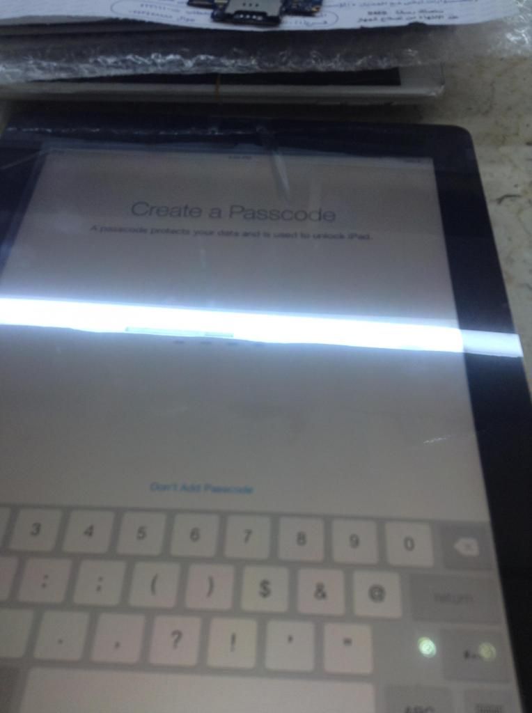

kaya po pinatawagan ko si costumer try to software
ito po yg coller ng costumer namin pa extra daw po sya..:)):))

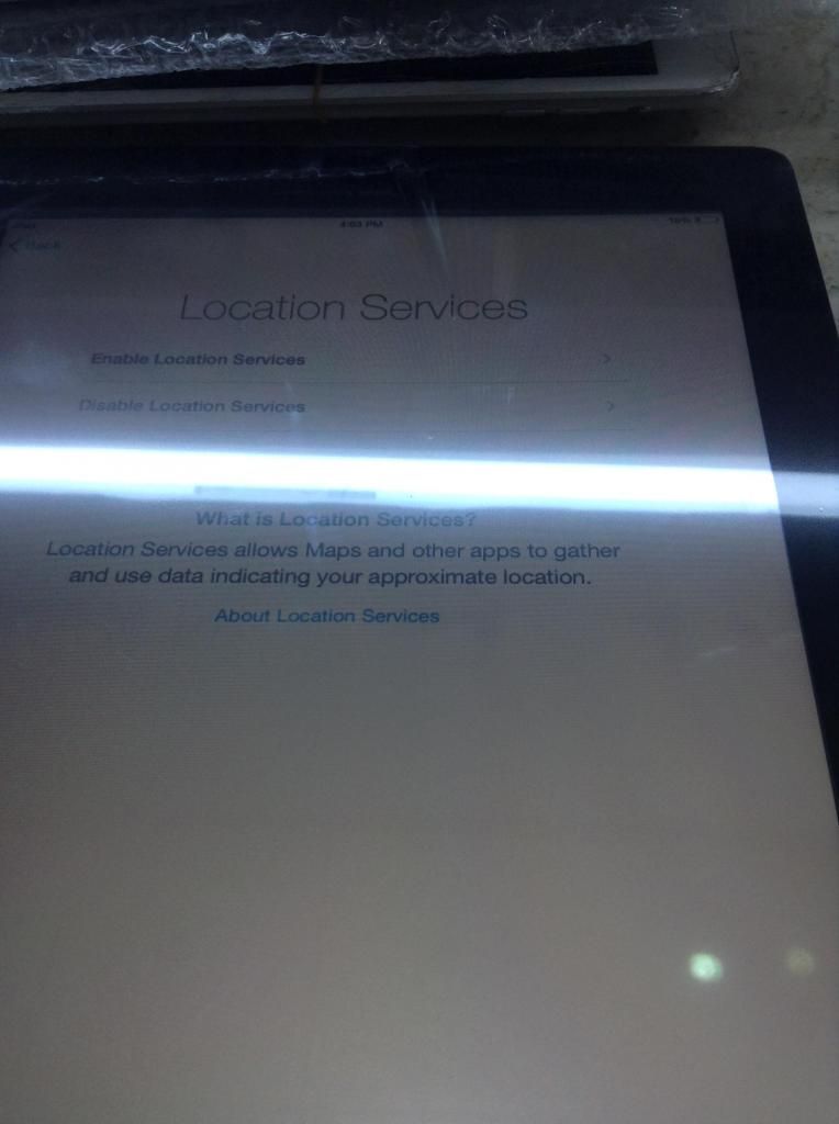

ok na po pumayag eto na po tapos na ma software

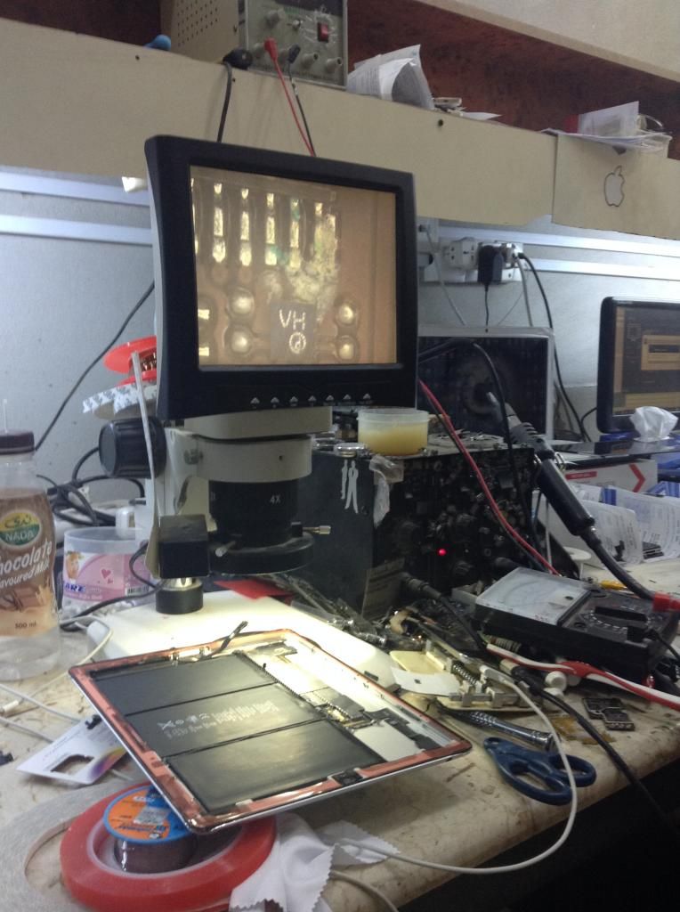

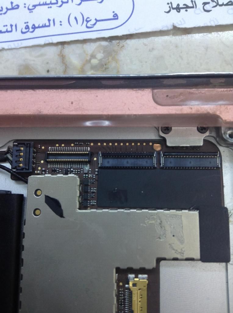

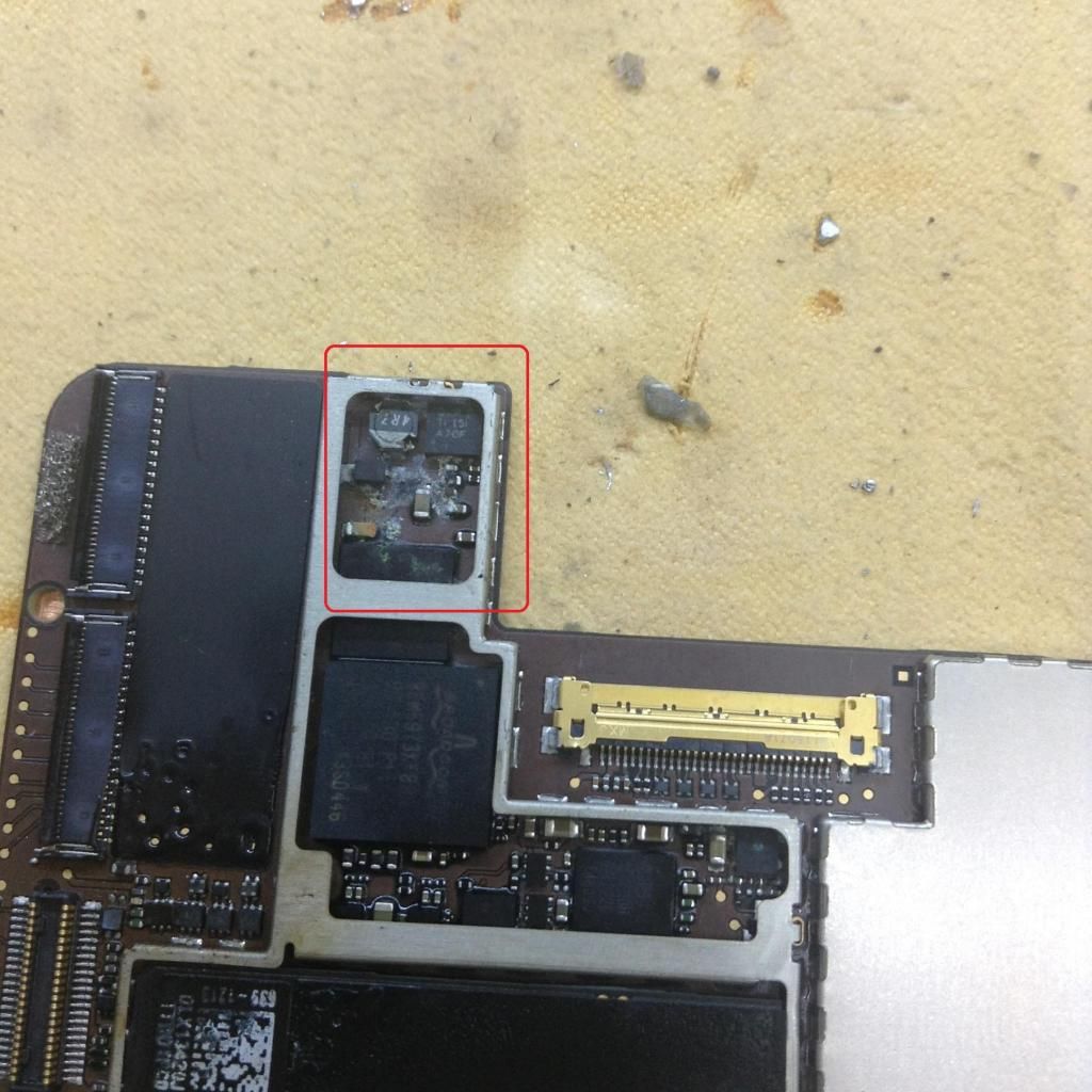

aruyy malfanction pa din di ko na po sinabi sinilip ko na po ang lood
eto po mga nakita ko...
syempre try to clean :D
testing ...ganun pa din hala pano na ito ma gagalit na si costumer pag tinawagan pa (:l(:l

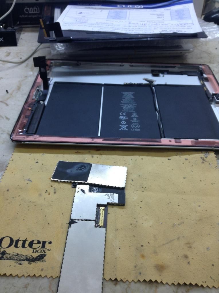

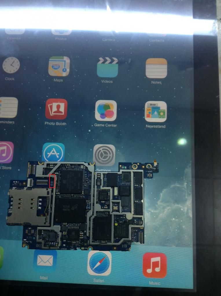

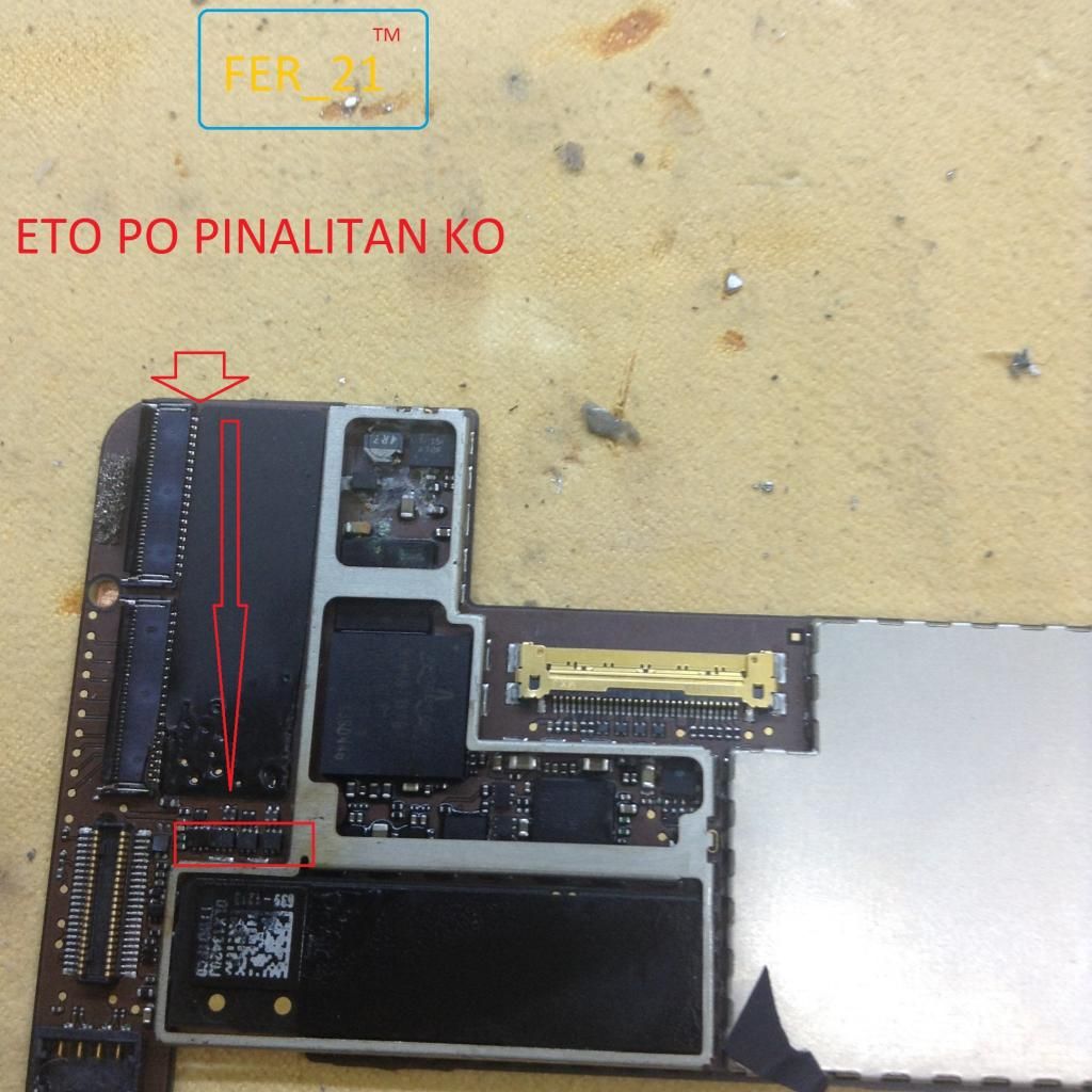

kya nag deside na po akong palitan yg control ic ng touch eto posya
wala po akong ma kuhanan dito naman po ako kumuha...:))

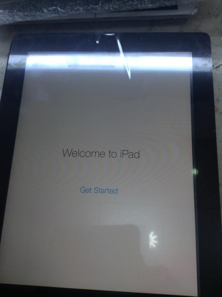

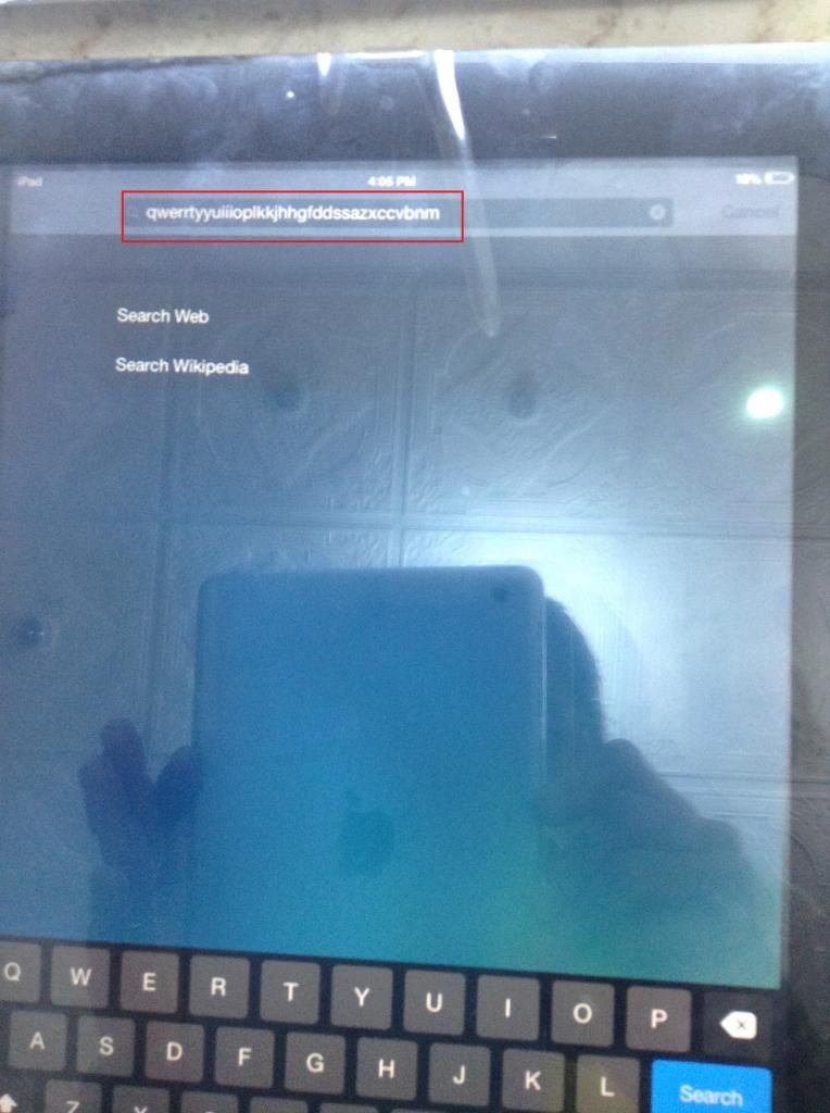

syempre mga bossing testing ulit ...

wow ang galing mo boss paanu mo nalaman may kaparihas sa 3GS buti pala pwde kumuha sa 3GS hehe......
