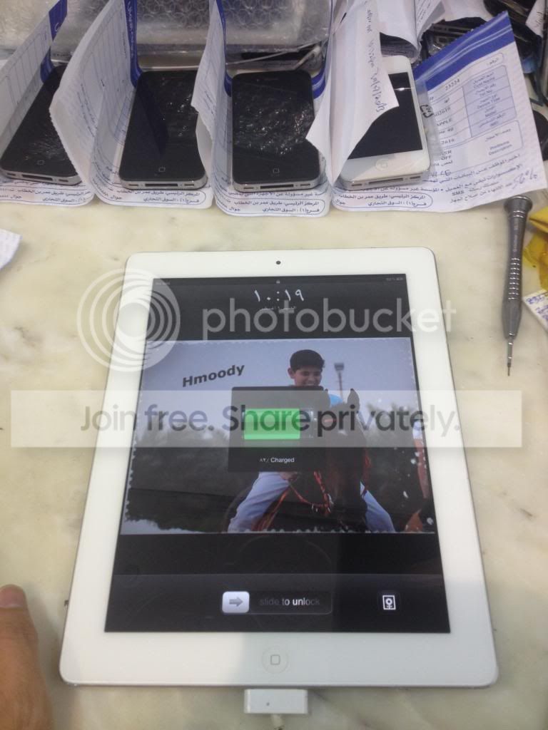

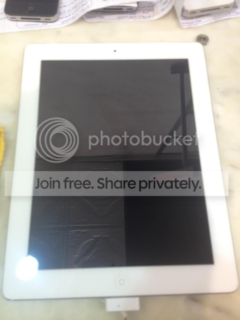

UNIT: ipad2
PROBLEM: Charging/no responce

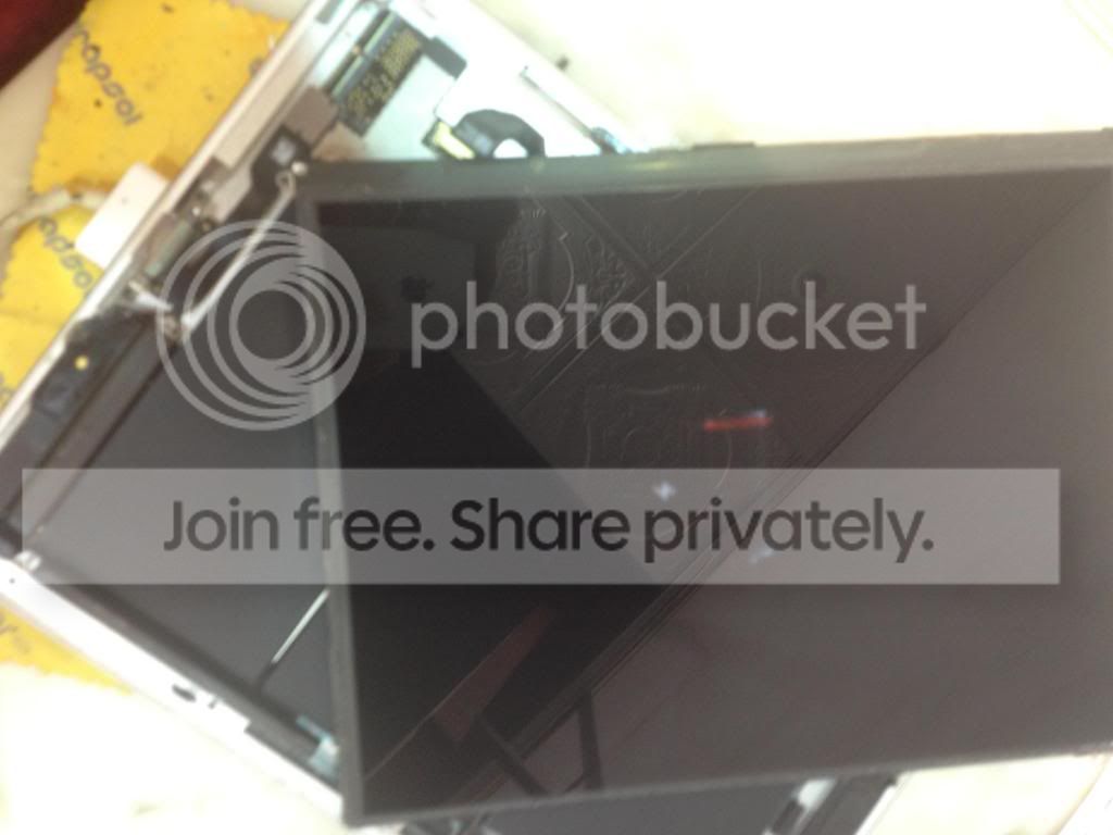

SOLUTION: jumper or change L5716
Eto po yung unit..

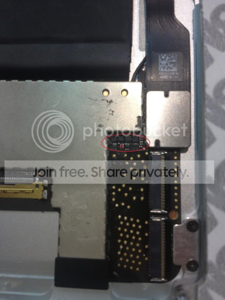

ng binuksan ko yung unit,malinis yung board,una try ng charging pin at battery ganun pa din.

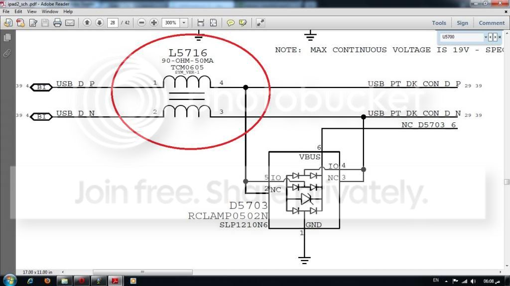

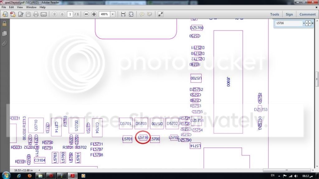

kaya tinignan ko na sa schematic yung line ng charging/usb..
dito ko po naayos,, dahil walang pamalit jinumper ko lang
kasi coil lang naman..L5716 yung problema

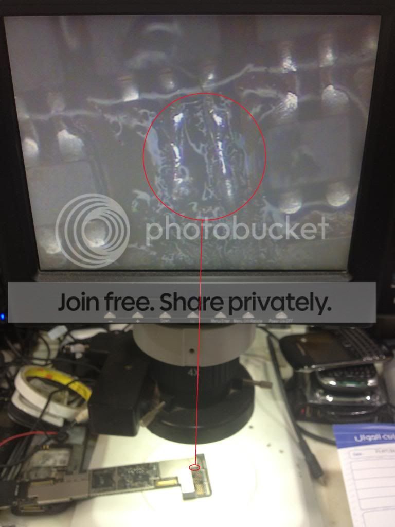

eto yung diagram..
Eto po yung jumper ko...

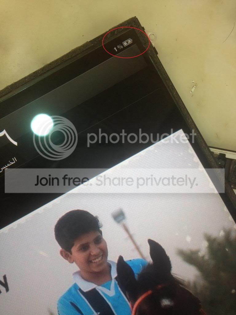

Pagkatapos majumper eto na yung unit..
Makalipas ang ilang minuto..
tpos check lahat,eto na ang unit ngayon...
sana po makatulong.. salamat sa pagbasa
