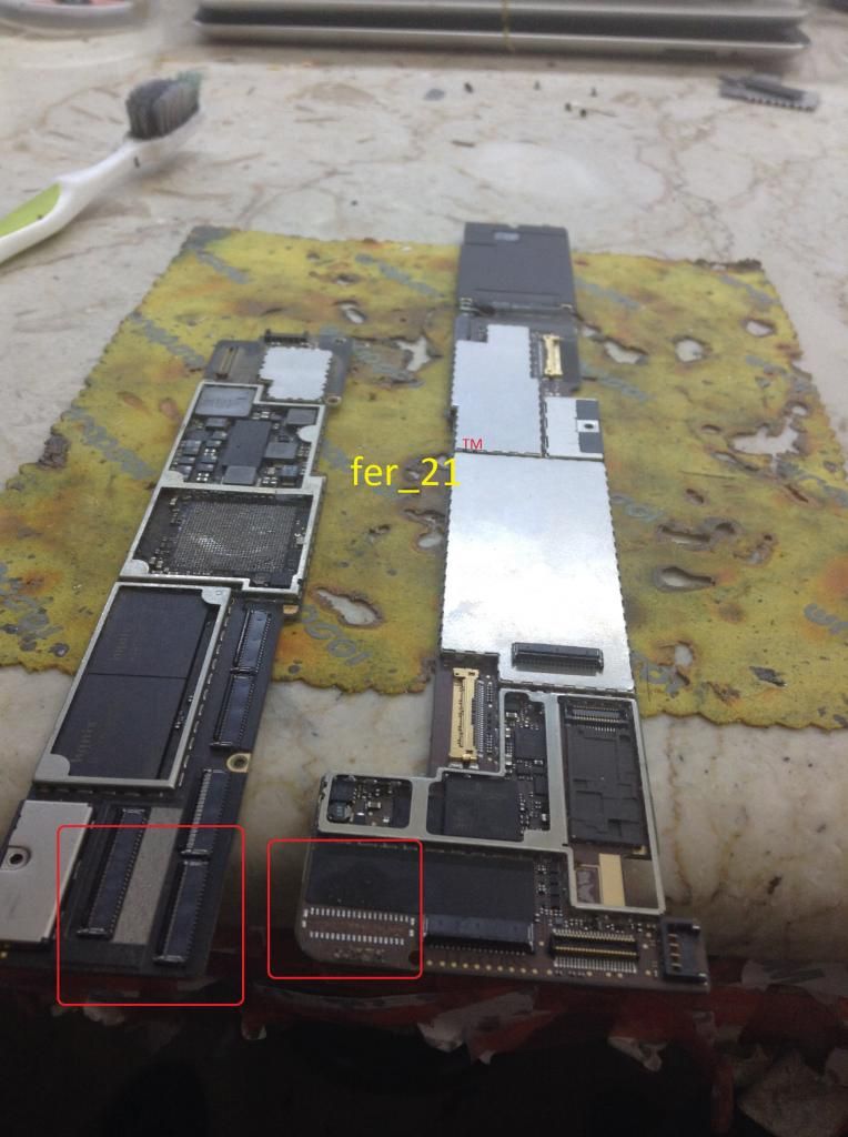

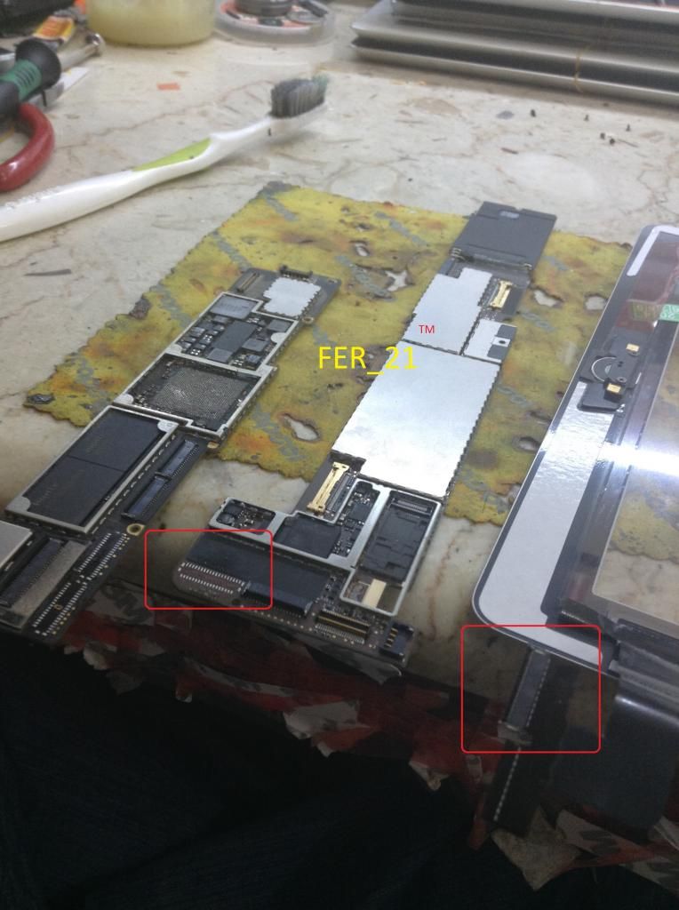

nais ko lang ibahagi itong ginawa ko kahapon lang ...
bagamat mahina ang aming net ngayun ...
kya bihira po ako maka rampa...:)):))

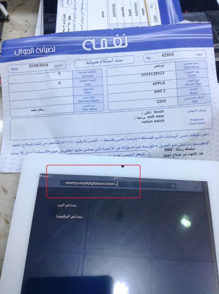

eto po yg ginawa kong solution ayaw pong gumana yg letter ( I-O )

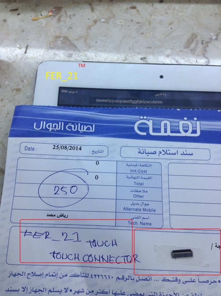

nka dalawang try na din po ako sa bagong touch kya nag deside na po akong palitan
ito....

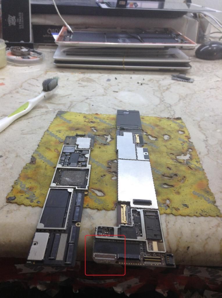

ang kinuhanan ko po ng touch connector ay board ng ipad3

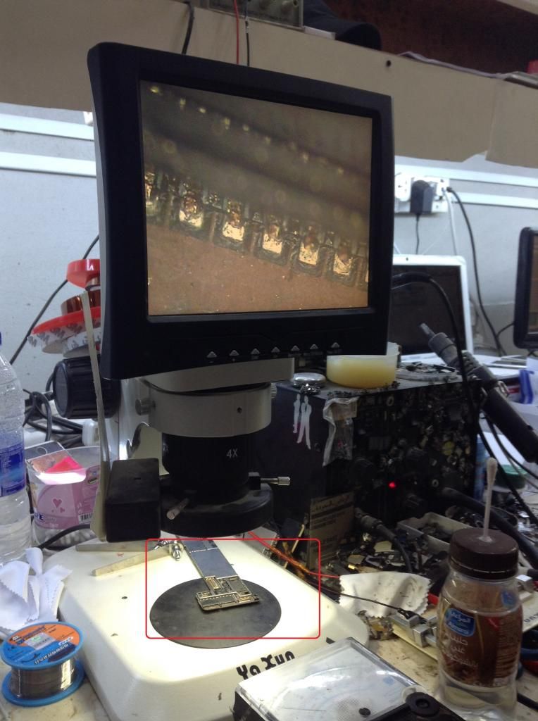

sipating mabuti kung pantay at maayos ang kabit

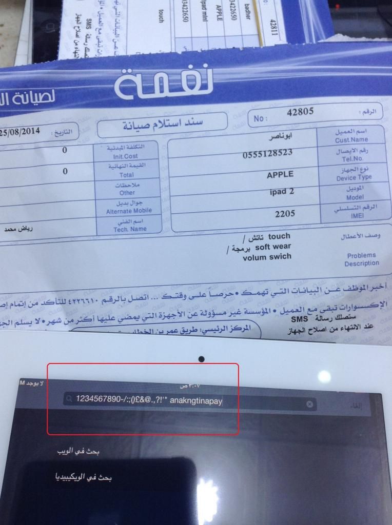

testing...:-*:-*
=D>=D>=D>
akala po ni costumer touch at volume power switch :)):))
