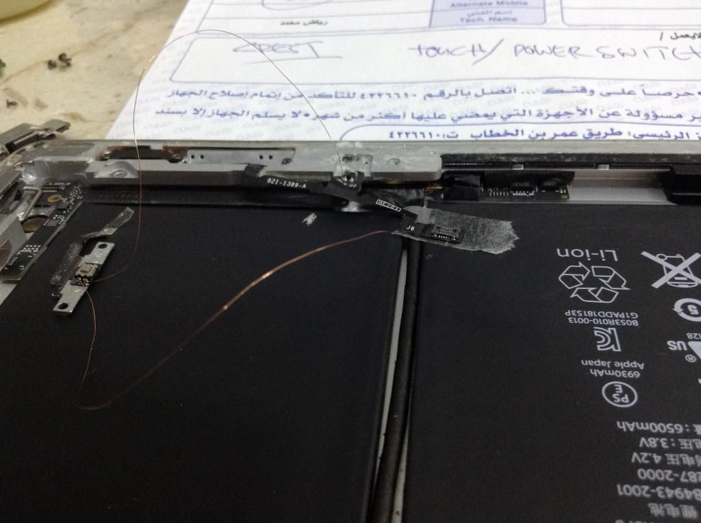

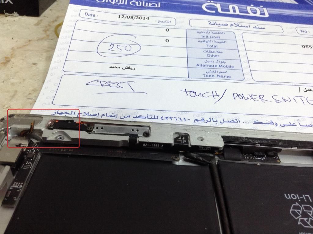

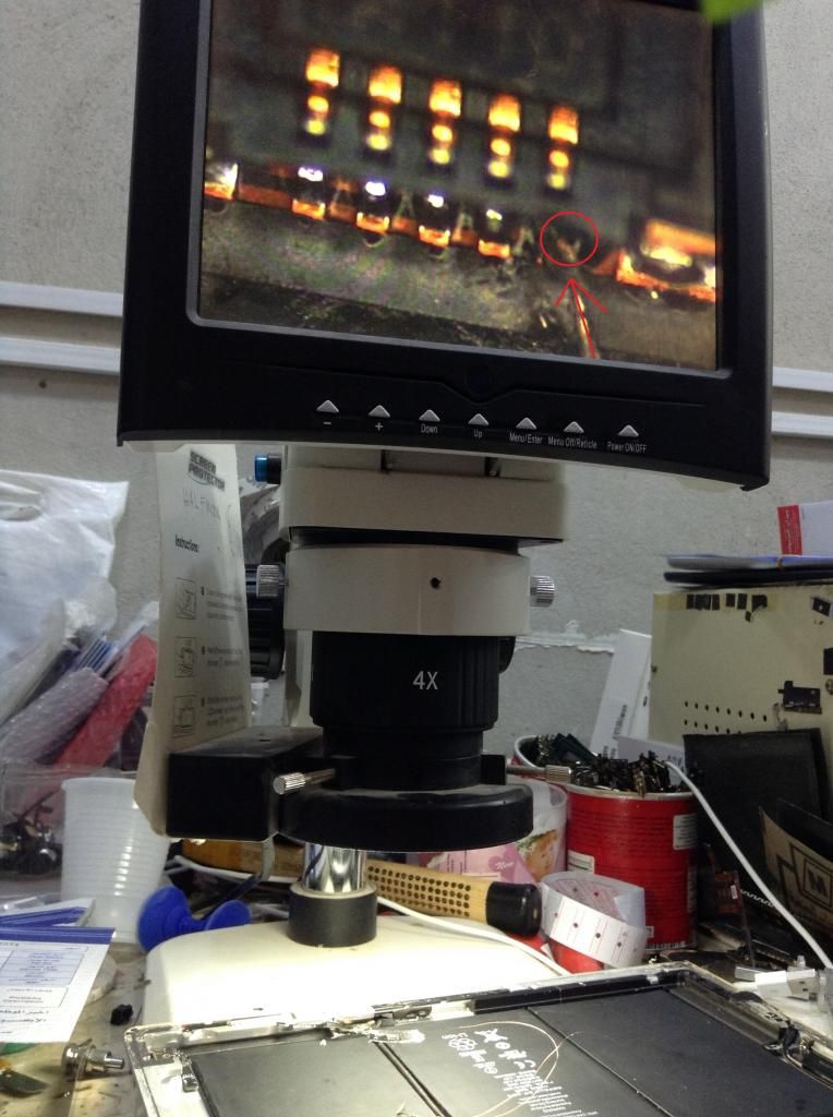

putol po eto pinagawa ng may ari sabi wala daw display (:l
so nag deside po ako na buksan bka sira lcd ,,,hummm
nireset ko po yg lcd para malaman ko kung buo pa

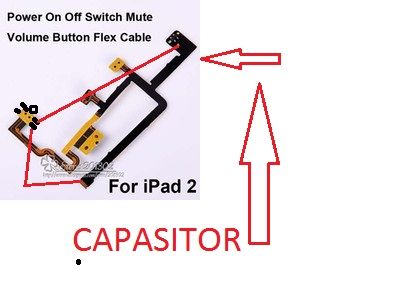

napansin ko po na putol yg power switch need po kc nating i reboot ang unit
press home at power vswitch sabay di po ba ..aruyy pano ko gagawin yun ...8->
eto po..
so kailangan po muna maayos

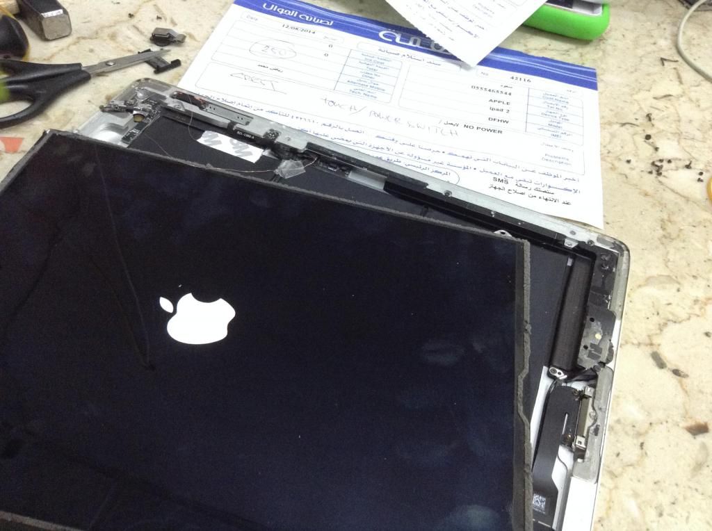

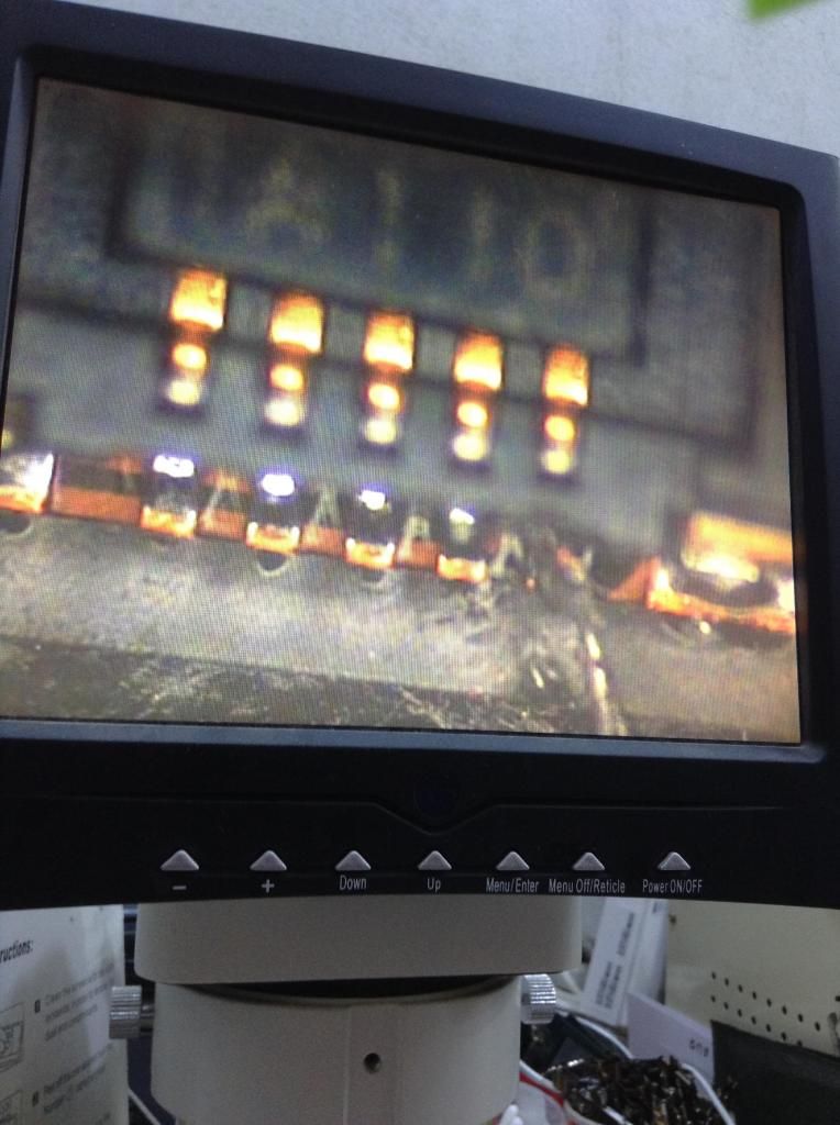

inumpisahan ko na din pong ayosin para malaman ko kung ano p ba ang sira...
ng maitawag kay costumer pARA isang tawag na lang po gaNUN po kc dito kailangan pag tinawag mo at nag bigay ka ng price yg na testing mo na lahat,,
so going to procedure po tyo
buo po pla LCD nag okey po ang LCD ng ma reboot ko ang unit

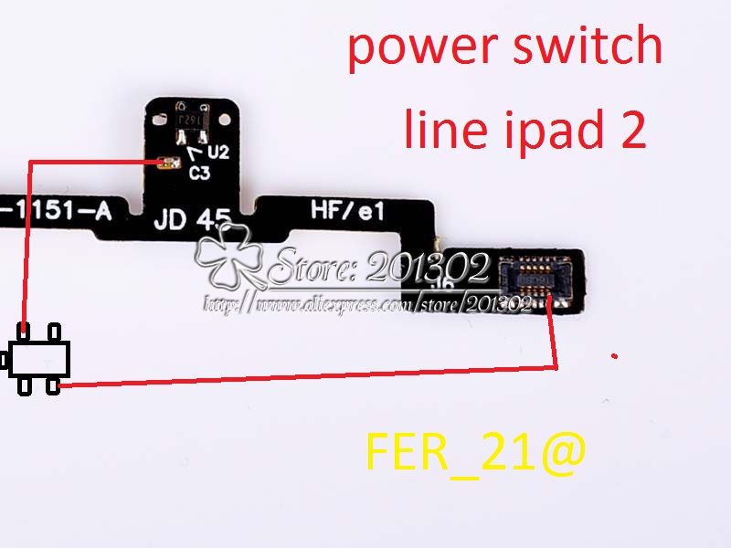

eto po ang jumfer line na gagawin>>>>>:-*:-*
=D>=D>=D>
sana po maka tulong ....

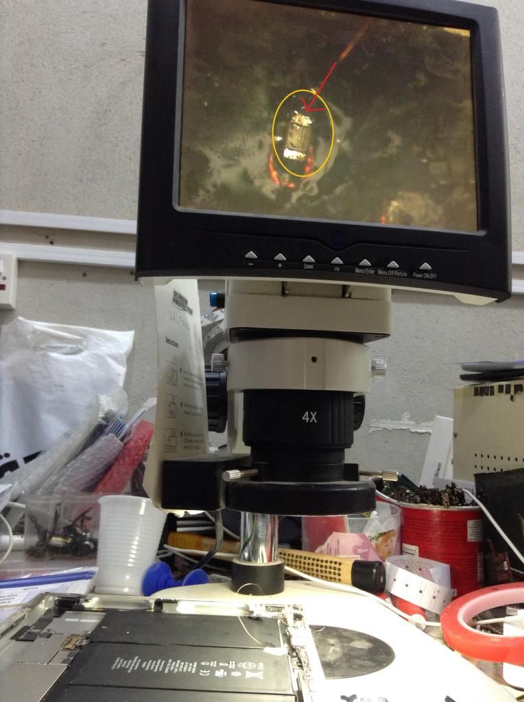

galing ni boss at kapatid nya si microscope
magkano kaya ganyan microscope
nasa 35k po yg microscope namin mga bossing :-*
ewan ko lang kung may tinda jan sa pinas....8->
