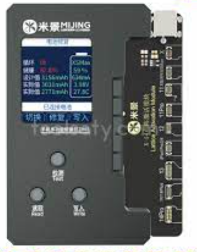

TrueDepth error ba? pag ganito ang error
need mo nito
