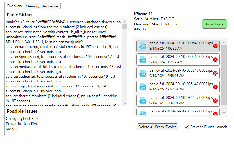

iphone 11 auto restart every 3 mins
change ako charging flex replcement not working and powr switch
positble problem kaya nand na ?
orig po ba na flex itinry nyo? if orig po try nyo rin po reball sandwich
?idedelete ba boss mga logs sa iDevice Panic Log Analyzer kpag ng work ? or autmatc siya mawawala ung error
Pwede. reset all settings
madelete na lahat at di na makita sa 3utools
okay na iphone no restarting na mga boss salamt
change charging flex
