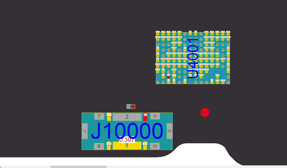

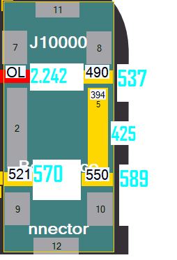

ask lang mga bossing kung bakit ung dapat OL ang reading pero dto sa iphone 13 na ginagawa ko po meron syang reading sa diode mode 2.242 ang reading nya? bala matulungan nyo po ako or kahit idea lang po salamat po
anong issue nya bago ipinagawa sayo?
mayroon kang battery or PSU?
dapat mag on ang unit muna
dalawang component lang connected dyan
isa caps and isa ic
kahit problematic yang pin 1 ng batt connector mag ON pa din yan ng battery na may laman pero hinde mag chacharge
pag hinde nag on need mo ng PSU Talaga malaking magiging tulong mag identify ng sira
OL at 2.242 reading sa diode mode is open or thesame lng yan..kunan mo nang reading sa RPS tignan yung current cunsumption nang unit..
ayun nasagot napo tanong ko mag test na lang muna ako ng battery bossing salamat po sa mga nasagot

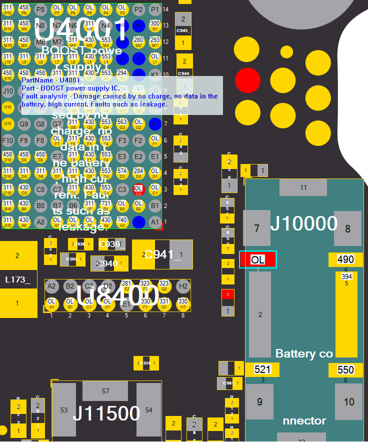

isa caps and isa ic
ung caps pala boss sinukat ko naman ok naman reading nya baka ung U4001 ung problema dto kaya bigla namatay kasi hindi nag ccharge ng maayos? ganun po kaya?
