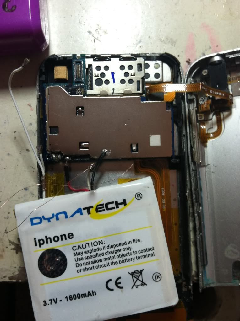

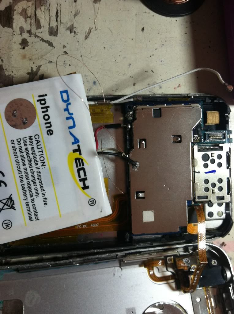

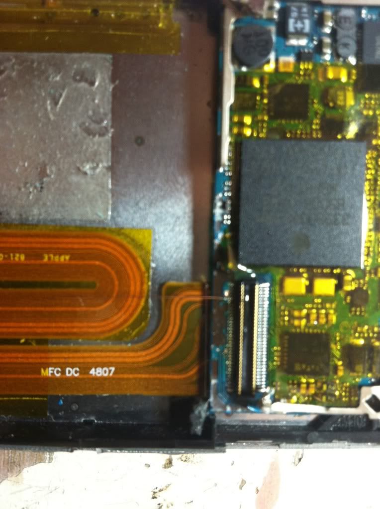

IPHONE 2g BATTERY CONNECTION LIFTED
GALING DAW PO SA IBANG SHOP NATUKLAP NA UNG KABITAN NG BATTERY
PULA(KALIWA)
PUTI(GITNA)
iTIM(KANAN)
PUTI AT ITIM ANG LIFTED

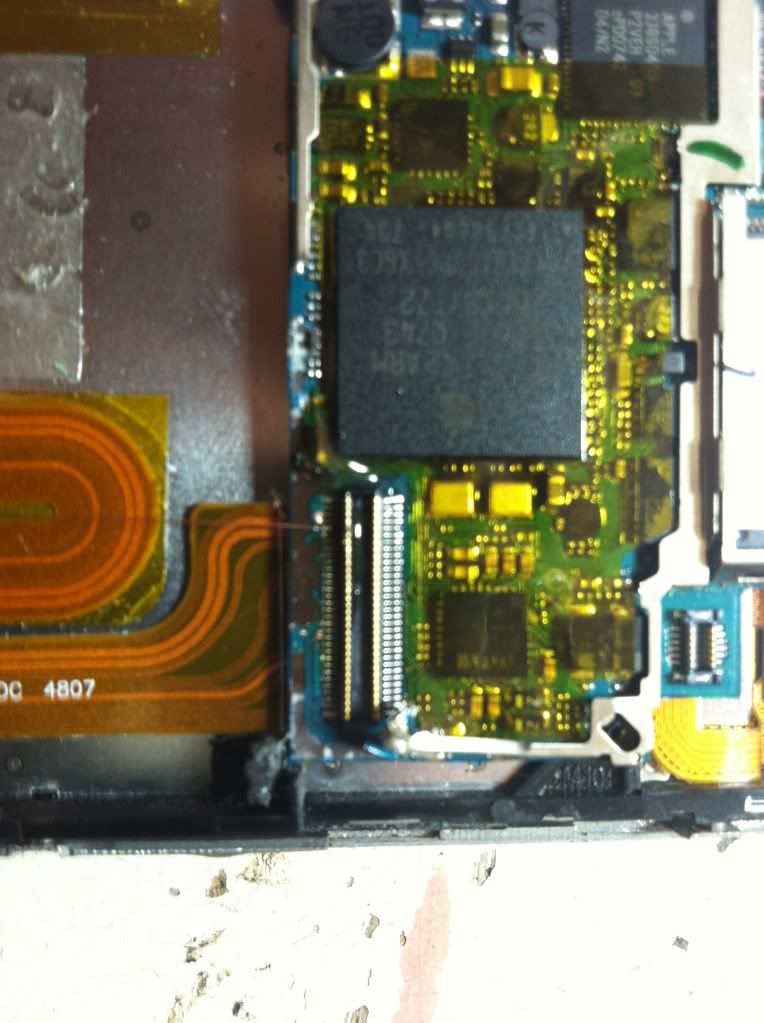

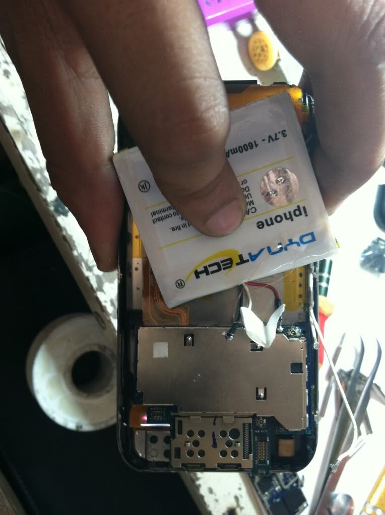

ACTION TAKEN

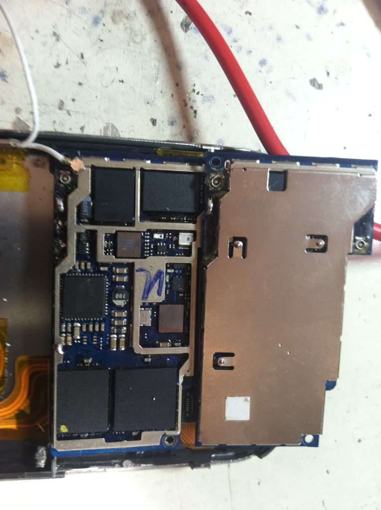

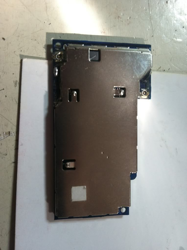

BUTI MERON AKO GOOD NA TOP BOARD TRY MUNA AT AYON GUMANA NAMAN
KAYA LANG DI KAYA NG BUDGET NG CUSTOMER KAYA NO CHOICE KUNDI MAG JUMPER
YUNG BLACK PWEDE PO NATEN IJUMPER SA BAKAL AS GROUND YUNG PUTI PO SA ILALIM
NA CONNECTOR PANG ANIM PO SA BABA MULA SA KANAN PAPUNTA SA PUTING WIRE NG BATTERY

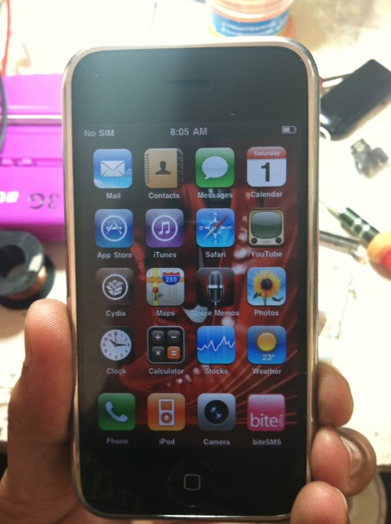

FINISH PRODUCT
