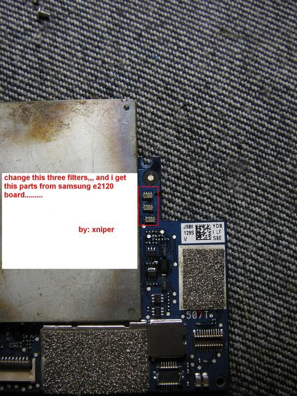

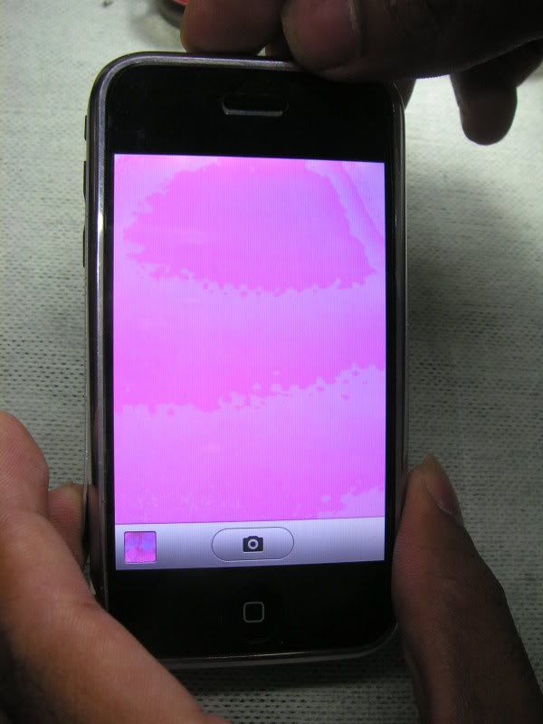

share ko lang po mga boss..tangap ko po iphone 2g pink lang po ang display camera nya..
try ko po mag change ng cam.. but same problem po..
e2 po procedure n ginawa ko...

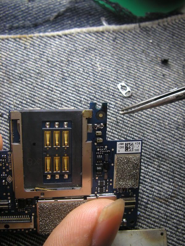

1st try ko po muna e bypass yung isang filter,,, same problem prin po...

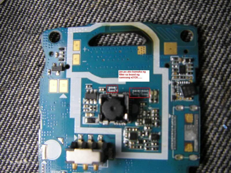

so inisip ko po kung san pwede kumuha ng kaparehas na filter..
at nakita ko po sa board ng samsung e2120...

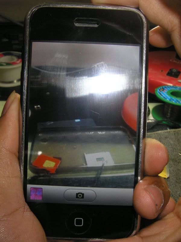

e2 na po yung finish product after changing 3 filter..
done.....​
