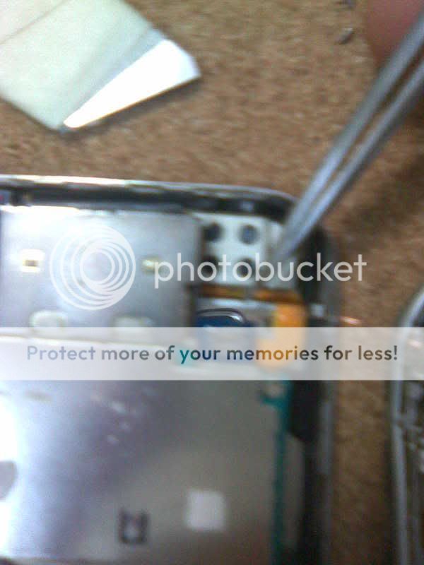

Share ko lang poh mga sir iphone 2g done sa jumper power switch

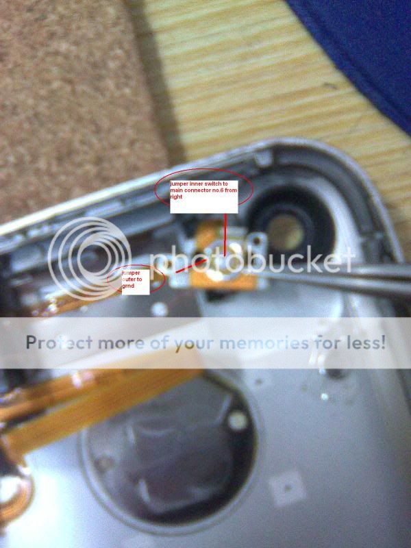

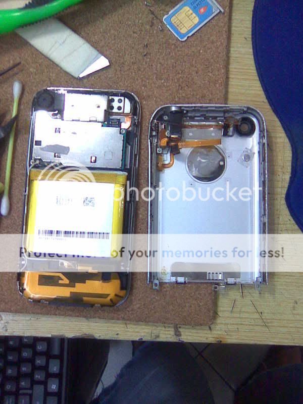

ACTION TAKEN:
Baklas ang Iphone check kung linis lang at palit ng membraine
SORRY NO LUCK putol talaga ang linya.

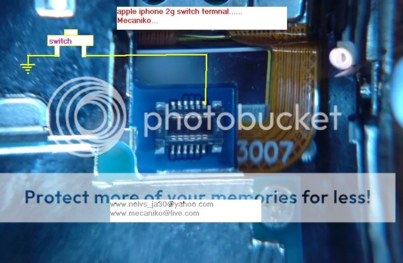

eto poh ang ginaya koh tnx sir
eto pah jumper koh na

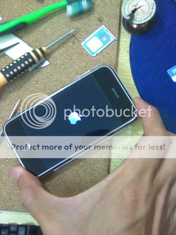

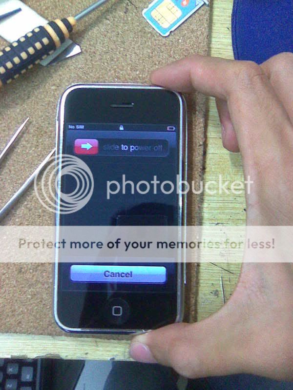

pagkatapos q poh mag jumper testing ko na ang unit
at eto nah

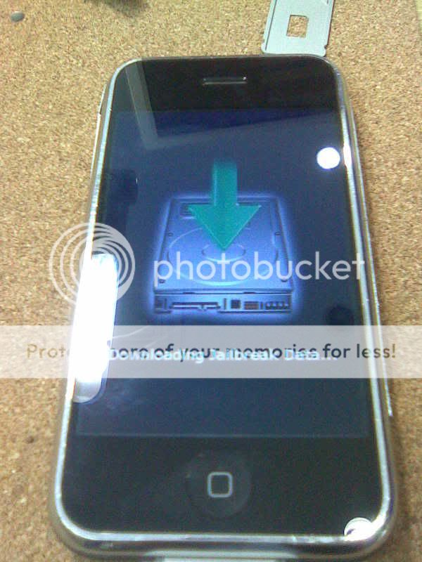

after nyan procceed na poh aq sa jailbreak at unlock sa wakas
success nag DFU MODE NA
MARAMING SALAMAT MGA sir sana may natu2nan kayo kahit kaunti
