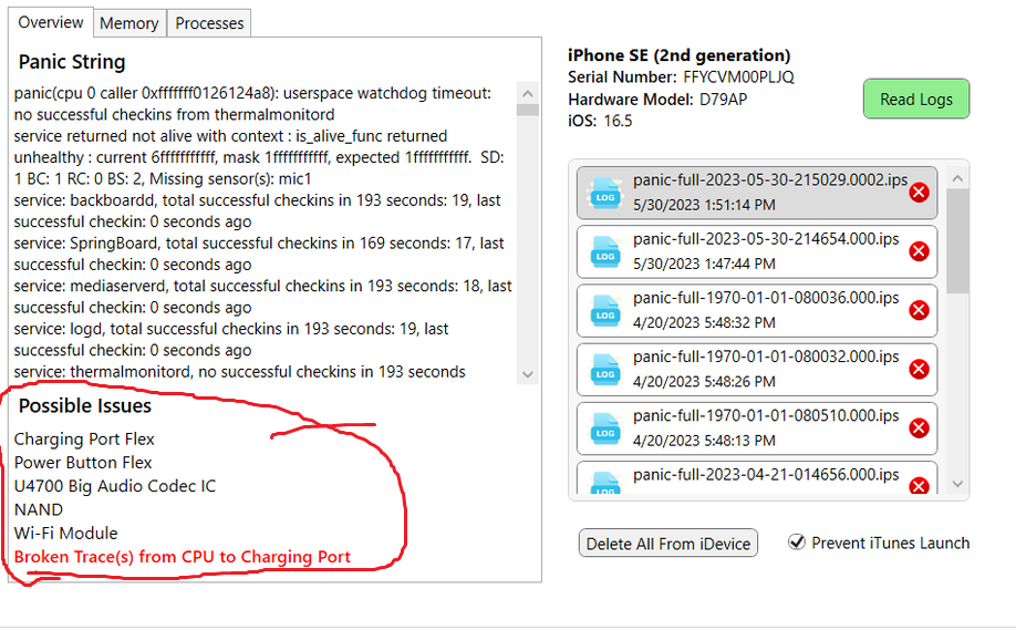

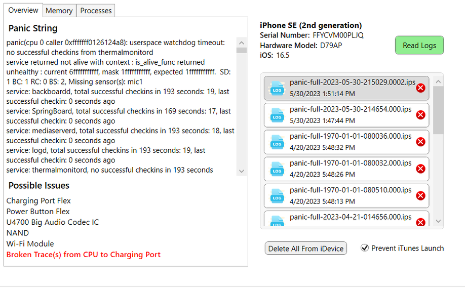

bos intoy ito meron ako tanggap iphone se 2020 check ko na known good parts sa charging flex at power button at traces sa charging port connector at volume connector dahil wla diode resistance yun plang same pa restarting every 3mins my iba pa kaya pwd gawen maliban sa reball at replaced ng audio ic,wifi at nand thanks bos
ito bos saken thanks

mag diode test ka dito
at least 300+

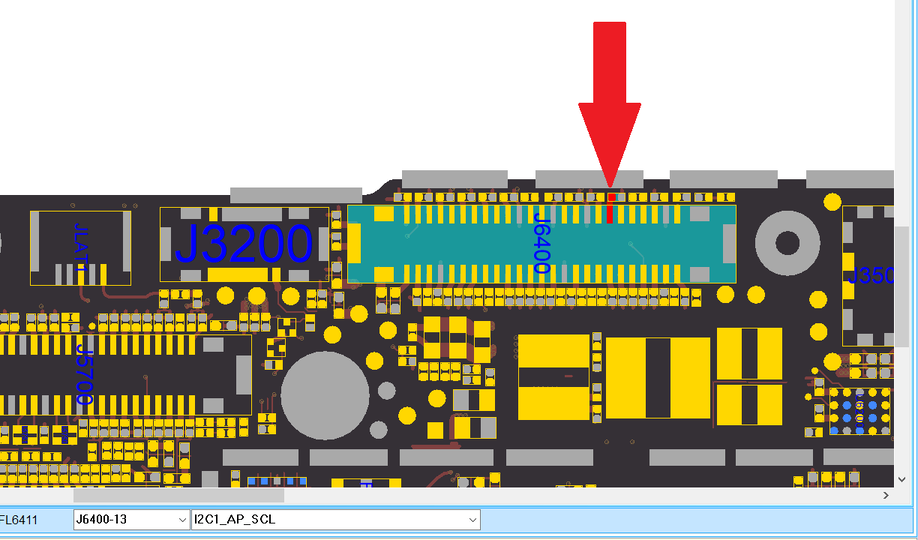

bale boss ang ginawa ko dyn meron na dating jumper yan pin13 ng j6400 tama nman diode resistance nya 0.346 nka jumper sa j4300 pin3 then wla diode resistance yun katabi sa pin15 ng j6400 kya ngjumper ako sa j4300 ng pin5 pero reading ko dyn sa pin15 nsa 0.339 lng pero dpt 0.662 pwd kaya reason din yan bos kasi mdyo malayo diode resistance nya

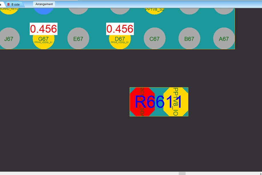

may isa ka pa hope R6611
Sana nag change vale or na open
yes bos umiwas ksi ako dyn ksi need ko pa ilift yun shielding ng cpu para mkita yan sir r6611kya dun ako sa j4300 ng jumper wari ko nga sana change value o open salamat bossing sa pagbigay mo ng time sken post ko dito once magok salamat.

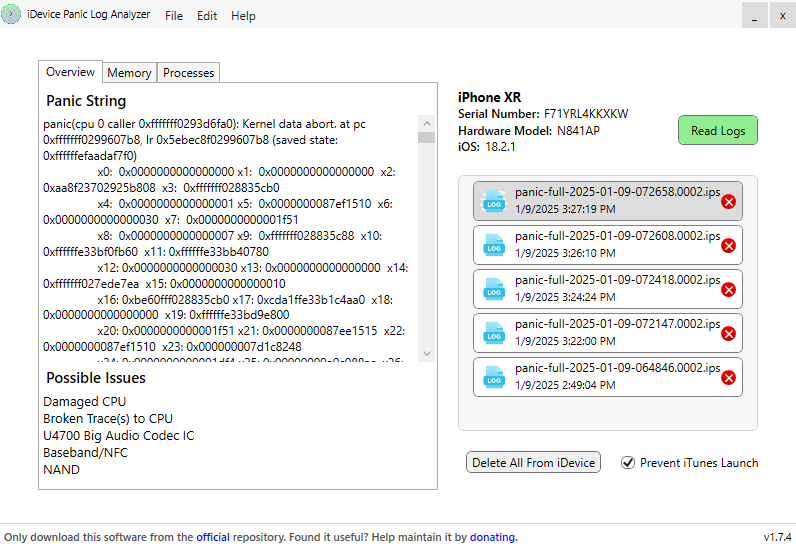

Paano naman kapag ganito ang panic string, bossing? Hindi ma-identify kung ano ang issue ay.
Nag-rerestart s'ya minsan tuwing nainit
Hinid ko ito alam Boss
sa iPhone 8 plus hindi na ako nag gagamit ng panic analyzer
