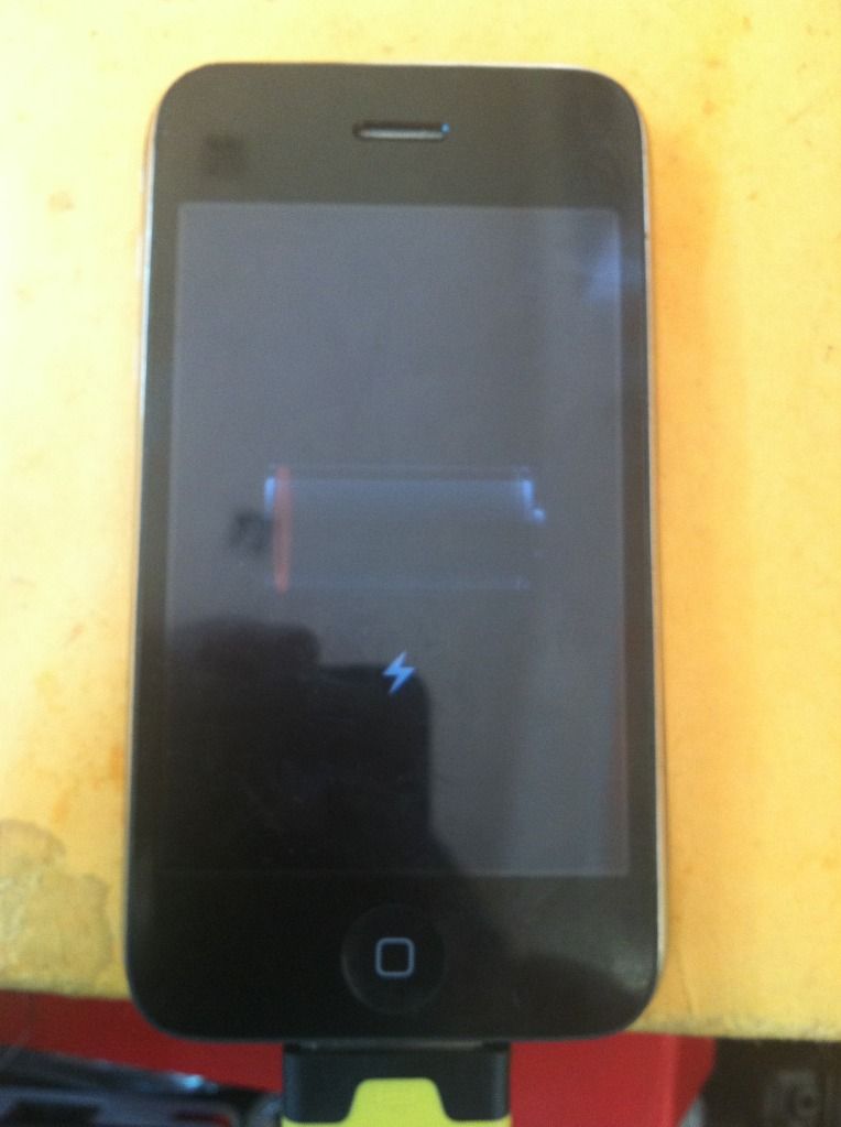

Iphone 3g Fake CHarging..
try 2 times good battery
change charger
change usb dock ..
still ganun padin..

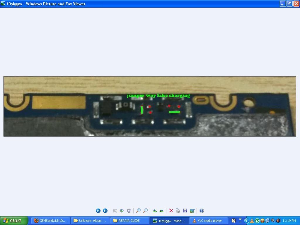

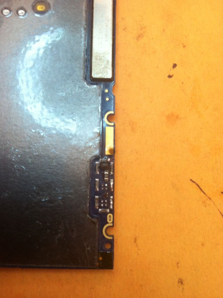

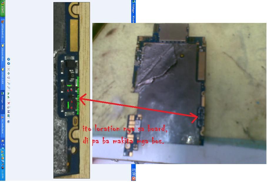

so i decide na HW na nga ito at ito po ang solution
Make This Jumper..

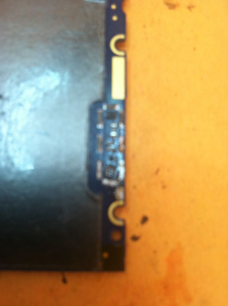

naka ilang try ako di parin nagkakarga (fake charging pa din)
ung isang jumper ko pa nga di na nagcharge o nadetect ng pc
ulet ulit hanggang sa makuha ko ..

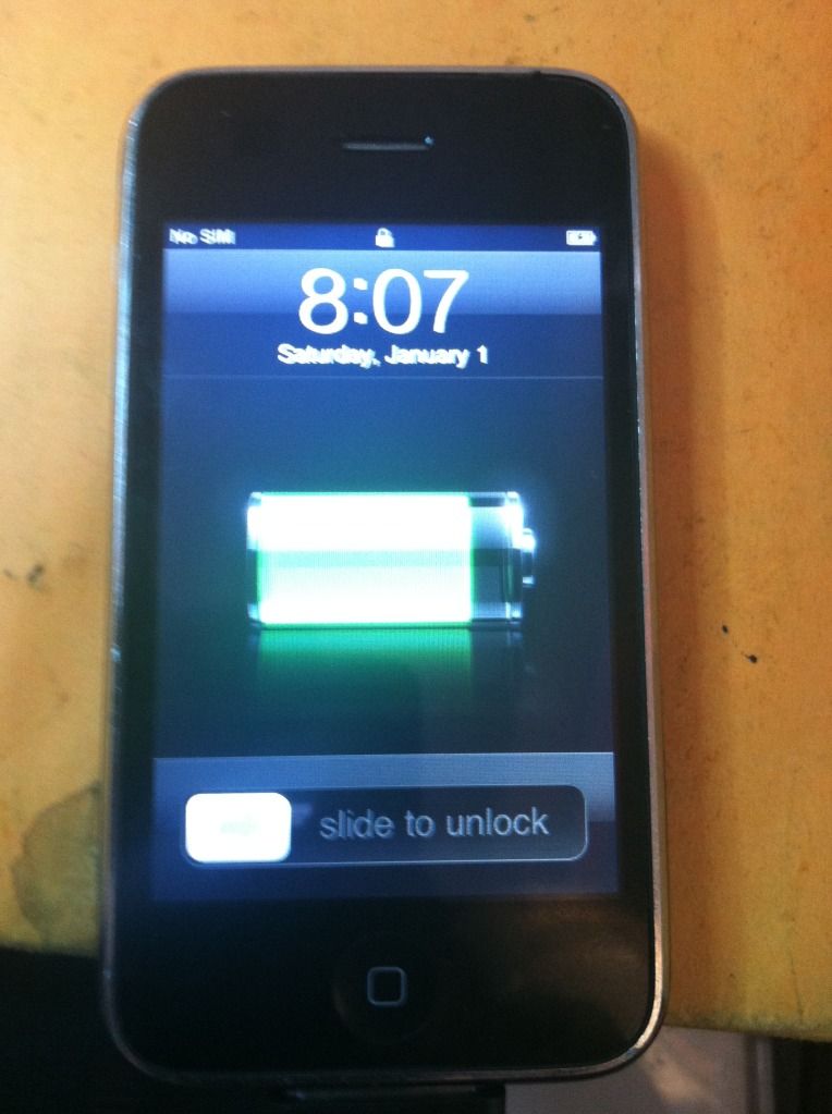

iniwan ko muna para gawin ibang gawain after 1hour
FINISH PRODUCT
