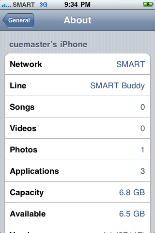

eto pinag gagawa ko
restore sa 6.1.3 error 1601,3194
ginawa ko cut host and paste sa desktop restart then restore ulit but no luck
gamit ako i booty then restore sa 6.0.1 still error 3194
restore sa 4.2.1 error 1601
dto ko kinulit
restore sa 4.1 error parin 1601, error 21, change port change cable wala talaga
cfw 4.1 restore error 2005

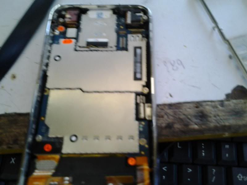

so i decided buksan unit
eto ginawa ko

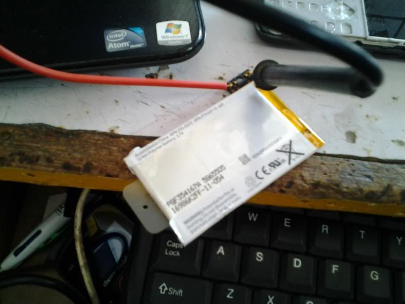

after ko I SHOCKED ANG BATTERY

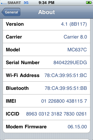

restore ulit sa 4.1 error 1015

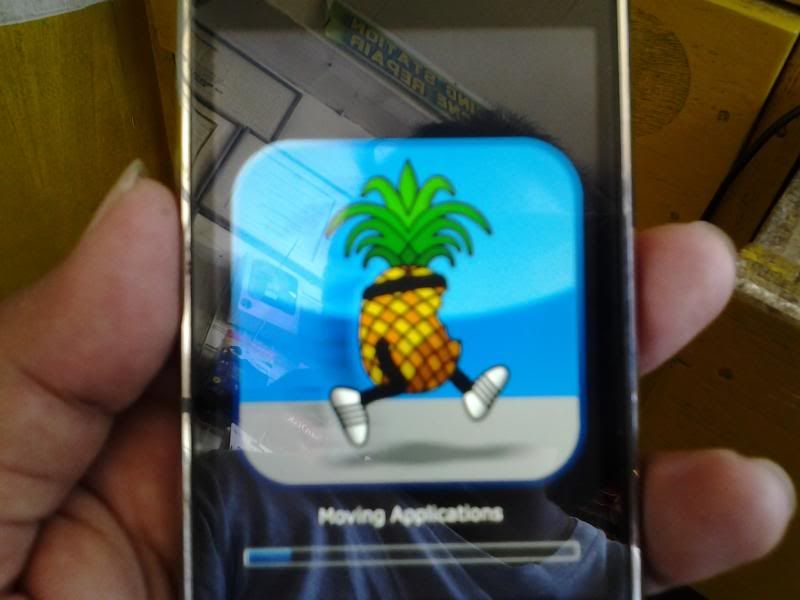

sunod si IREB para sa fiixed recovery un pumasok

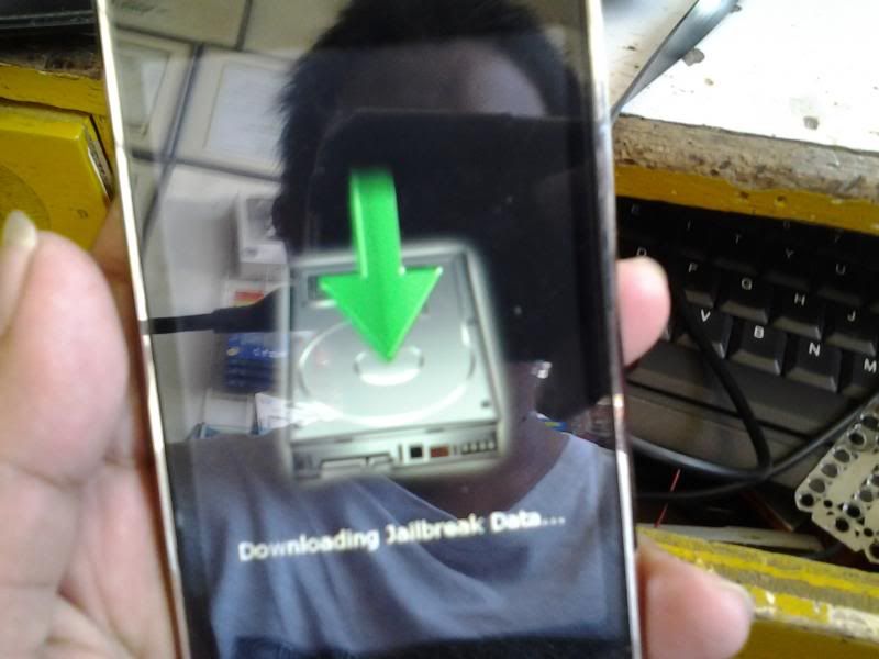

jailbreaking na
after jaibreak using redsnow_win_0. 9.6b6
unlock sa no wifi

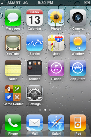

eto na siya ngaun
wella
