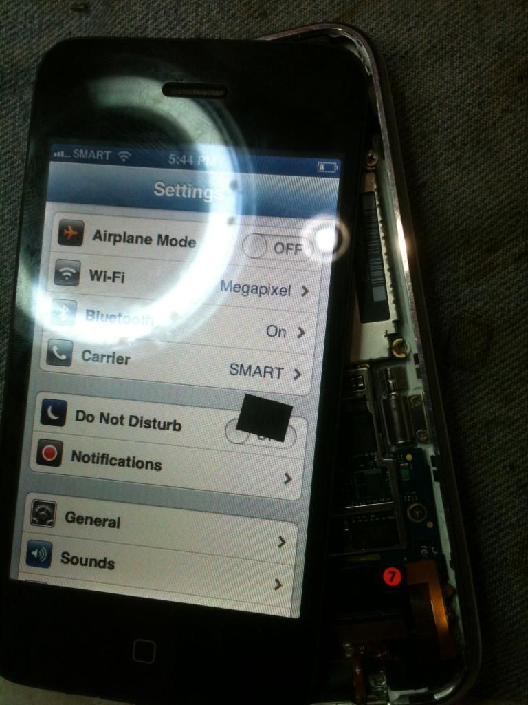

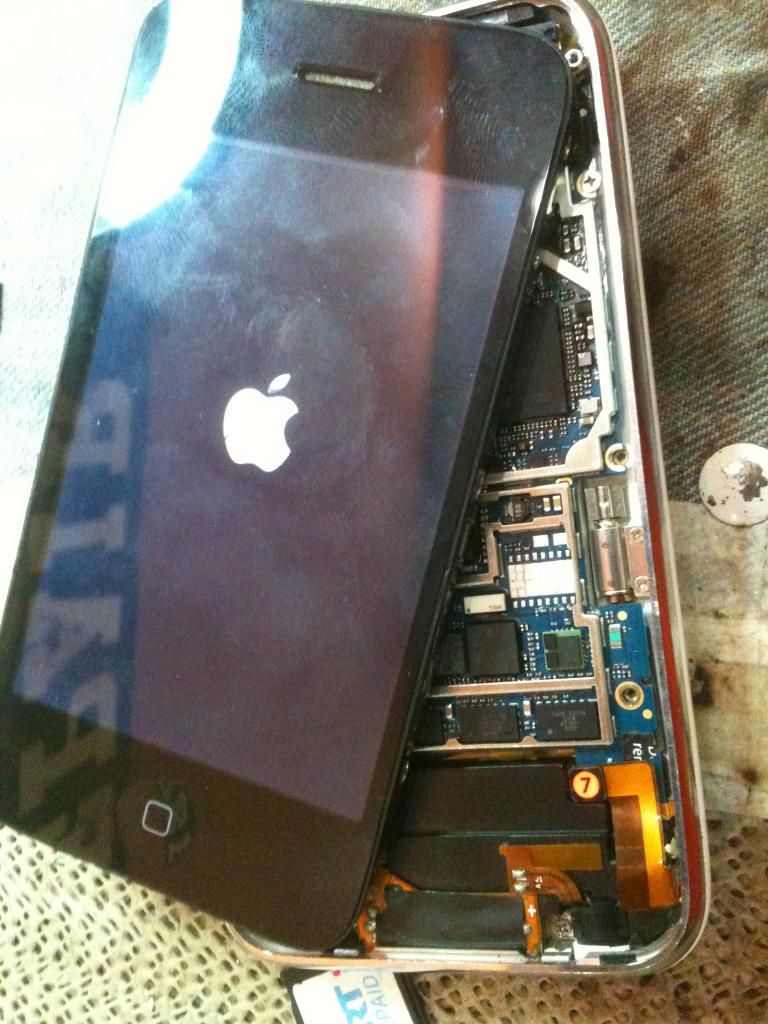

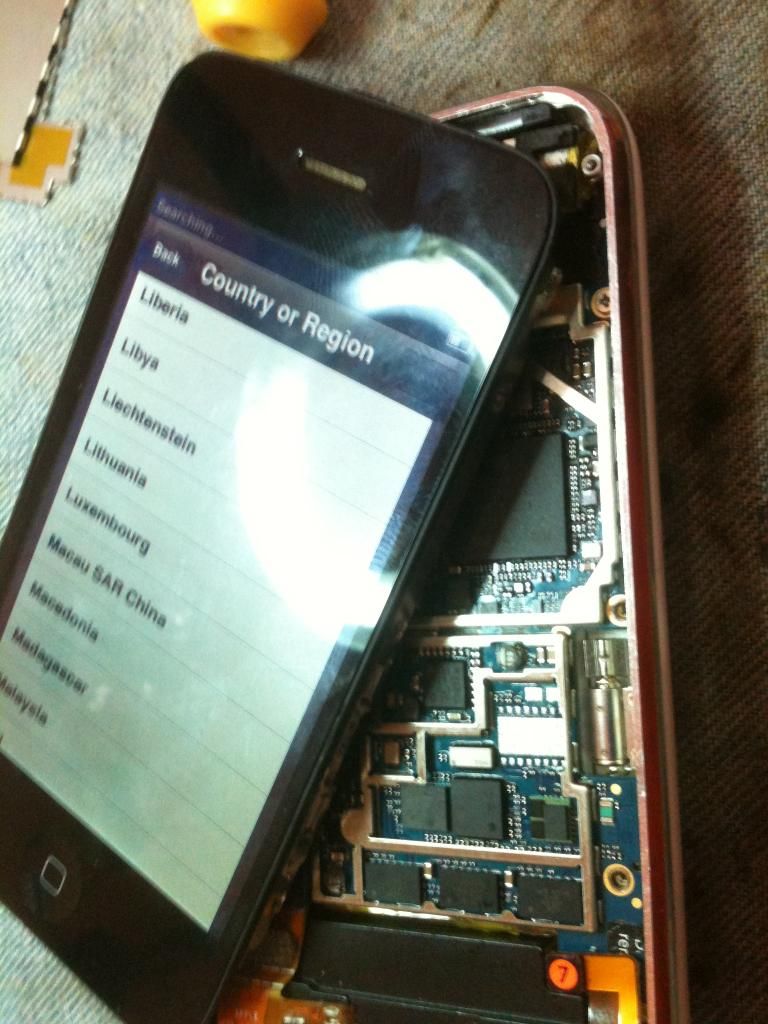

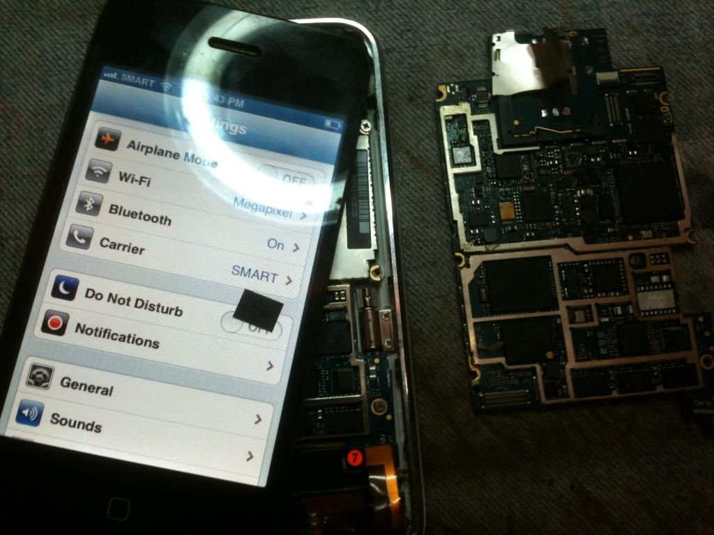

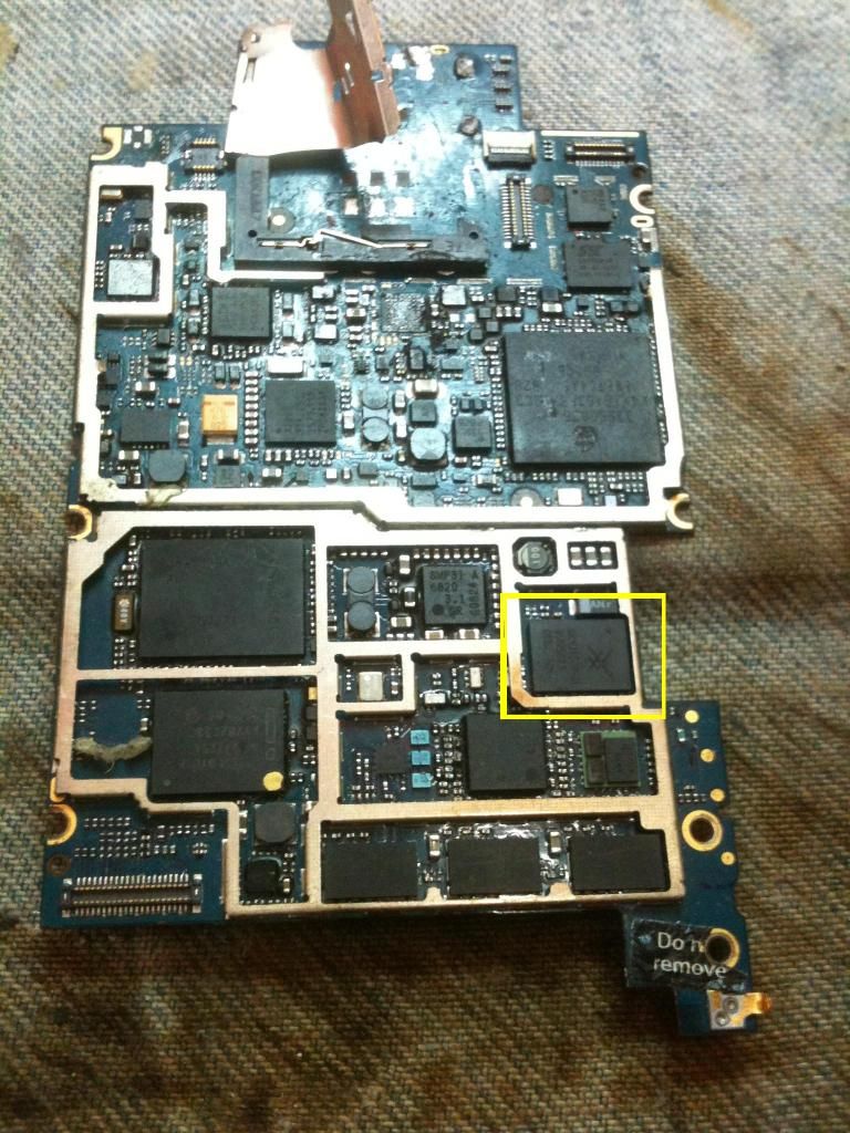

Iphone 3gs umiinit daw at walang signal,
pag tingin ko na update sa 6.1.3.
ACTION TAKEN:
Baklas iphone, check ko kung saan banda ang umiinit, babuti ay na trace ko agad kung saan ang umiinit, at un ang P.A.
remove ang P.A at check kung may umiinit pa.
observed ko ng mga 30 min. at wala na ang umiinit.
then proceed to jailbreak and unlock.
ayos may signal na
