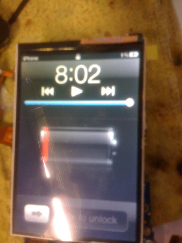

3gs ayaw po mag charge at di maditech ng pc
kaya 1st ...step basa mode ulit
na try ko na po mga nakita ko sa ating tahanan pero ganun pa din mukang
may ibang problema kaya ganun kaya gamit po ako ng tester at nako may
putol pala na linya share ko lang po baka ma inciunter nyo din...

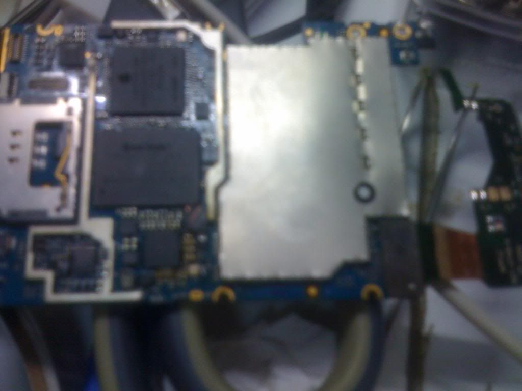

ito po sya

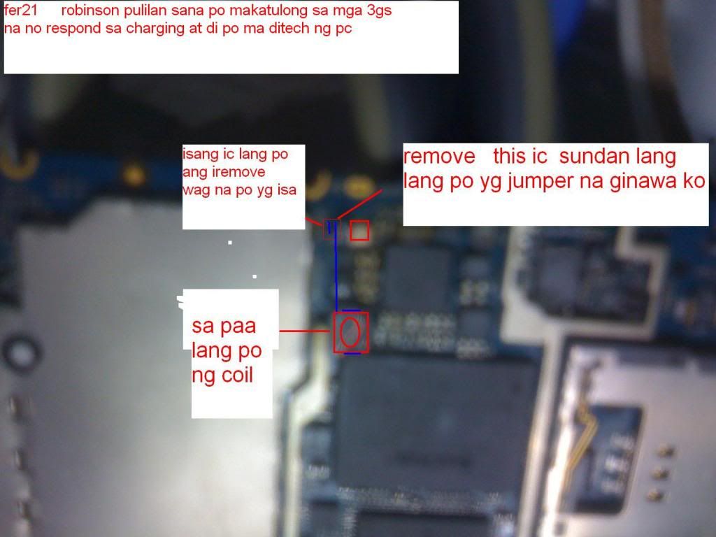

at ito po

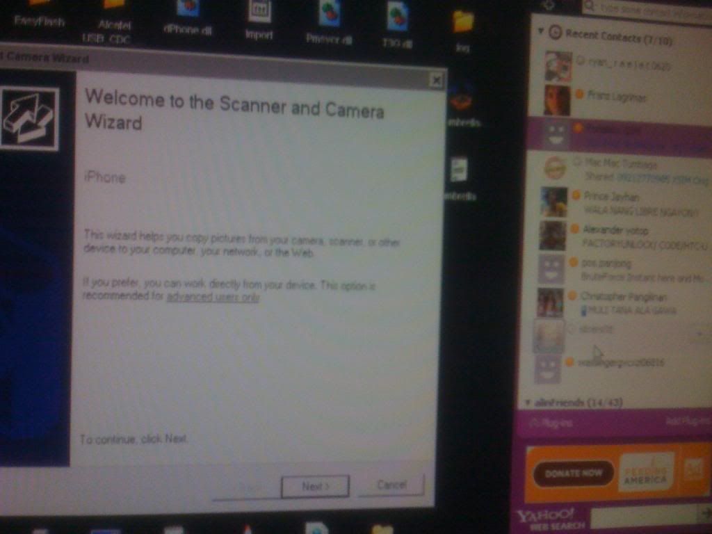

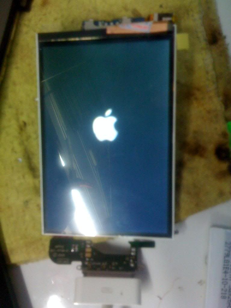

step na ginawa ko
ayun ohh swerti ....
