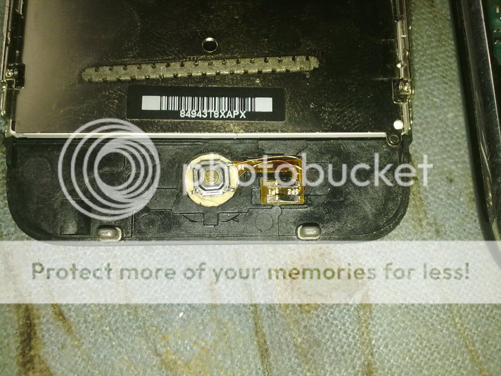

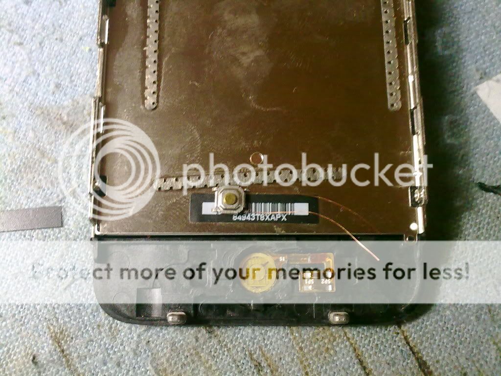

power switch ng 5110 ,basta ganyang klase.at lagyan ng jumper wire.at i top sa pinaka terminal ng homebotton terminal kahit magkabaliktad ng jumper ok lang

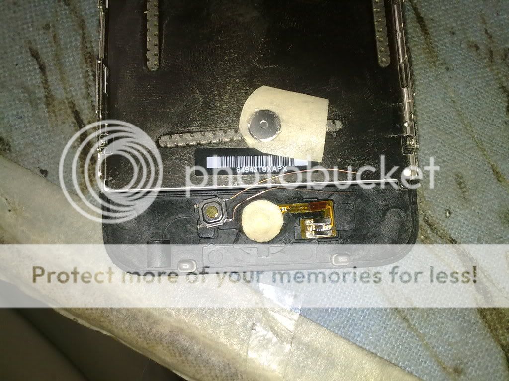

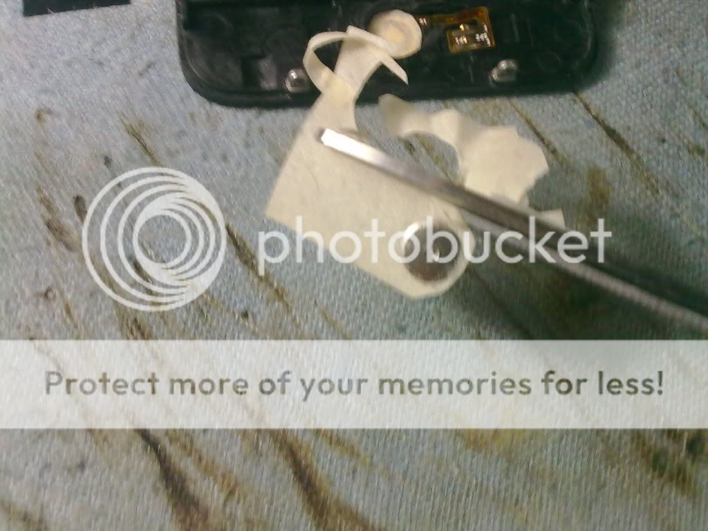

kuhanin nyo ung membrain at idikit sa masking tape upang gawing pattern at gupitin pa bilog,gumawa kayo ng dalawa upang umangat ang switch doblehin ang tape.at idikit ng adhesive tape ang pinaka homebotton upang hindi gumalaw.
