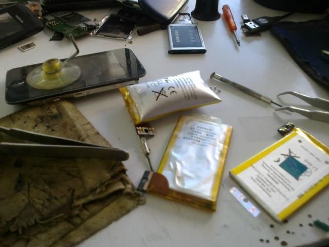

iphone 3gs laging lumobo battery done
mga bossing share kuna to hindi na bumalik c customer ibig sabihin ok na phone nya
iphone 3gs lumobo ang battery at umiinit at madaling ma lowbat mga 1 hour lang lowbat na

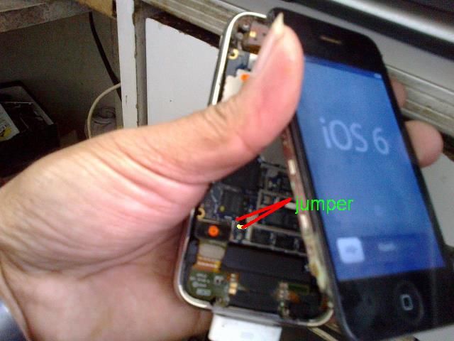

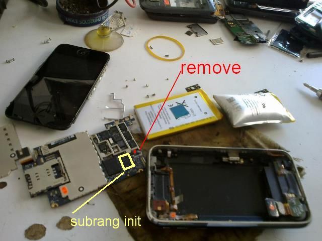

una pinalitan kulang ng new battery hindi nag tagal balik c customer kaya sinobokan ko kapain saan banda umiinit at sapol..

ung pinalit ko lumobo nanaman pangatlo nato
