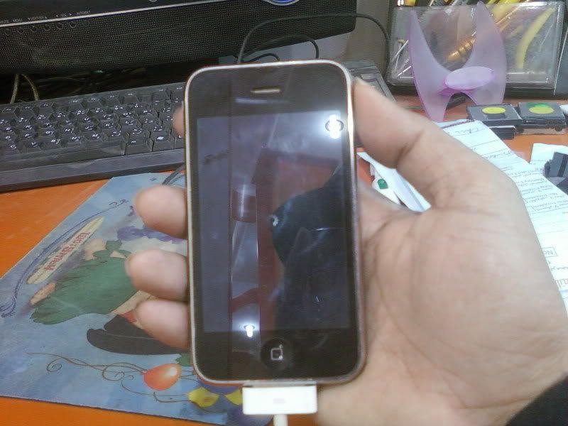

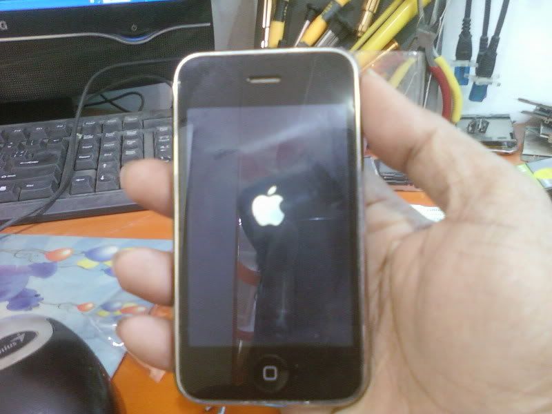

Iphone 3gs logo only....
una restore sa itunes using latest firmware....success sa flashing pero still logo parin....

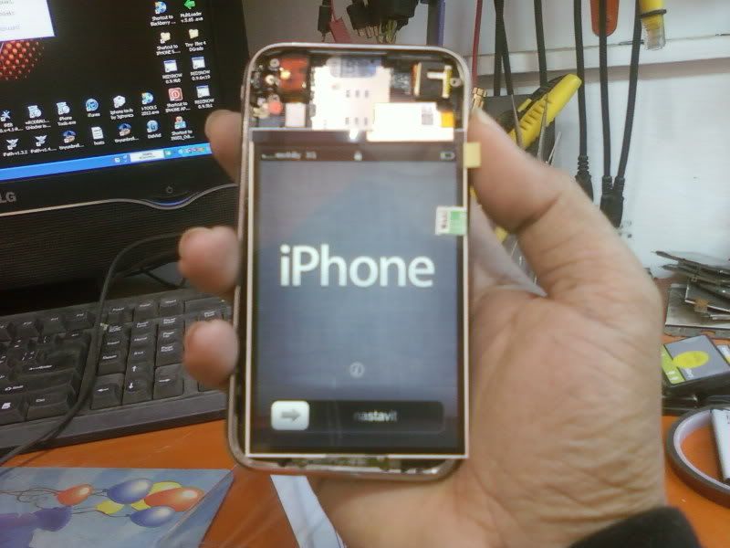

so next step open unit then check hardware specially touch at lcd connector pero ok nman
try ko sinalpakan ng new lcd... nag ok..
pagkabuo ko nung touch at lcd logo ulit....
next try palit ng new touch same problem...

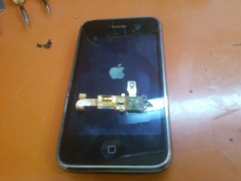

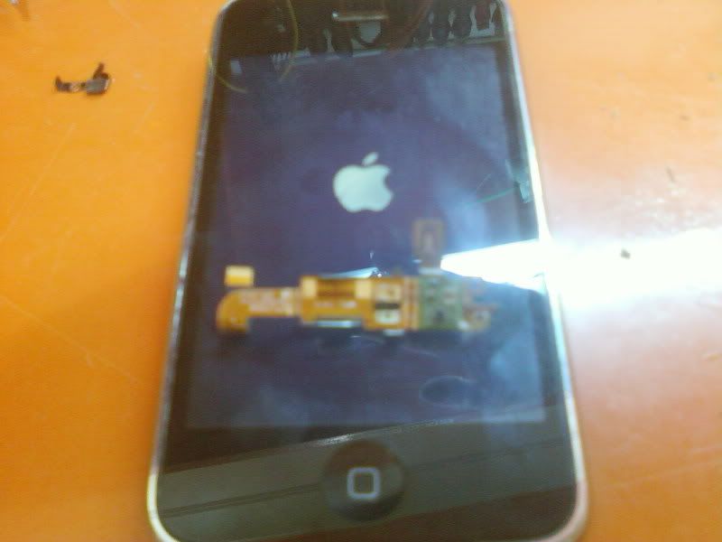

eto pala ang salarin...
corrosion sa may sensor sa flex ng earpice at ambient sensor...
