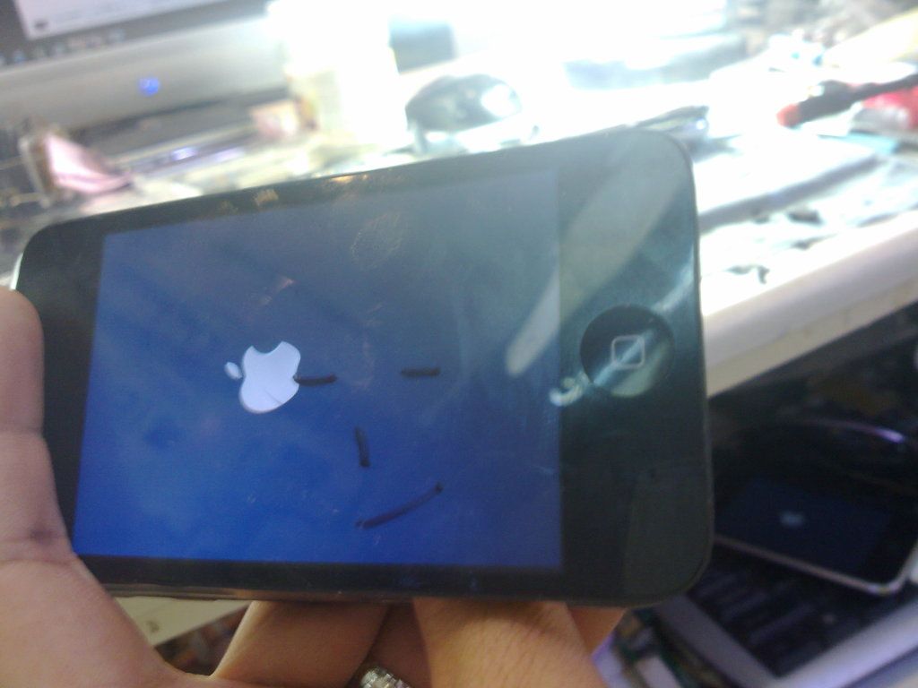

eto po po sya walang display kahit palit lcd ganun parin

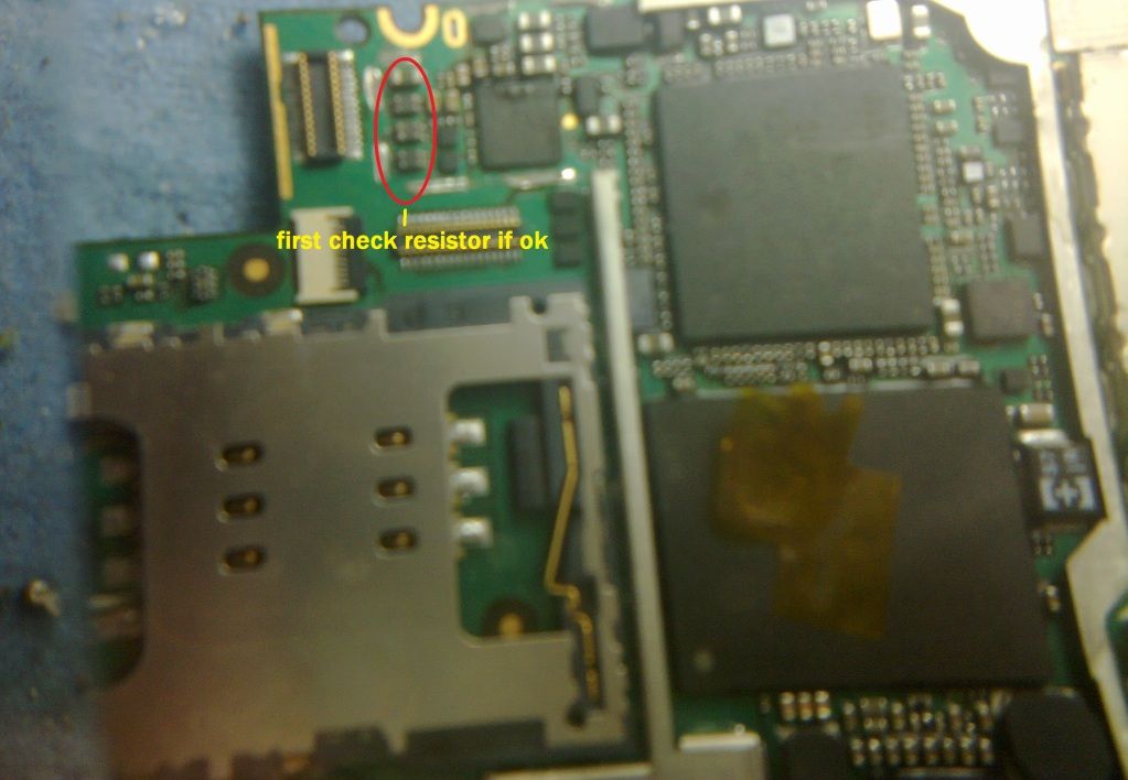

kaya nagtrace ako ng mga resistor
ok naman po lahat itong mga resistor kaya sa likod naman ako nag trace
nong icheck ko resistor na 60k open po sya at yung .47 ohms kaya ko pinalitan
eto na po sya nagawa na po

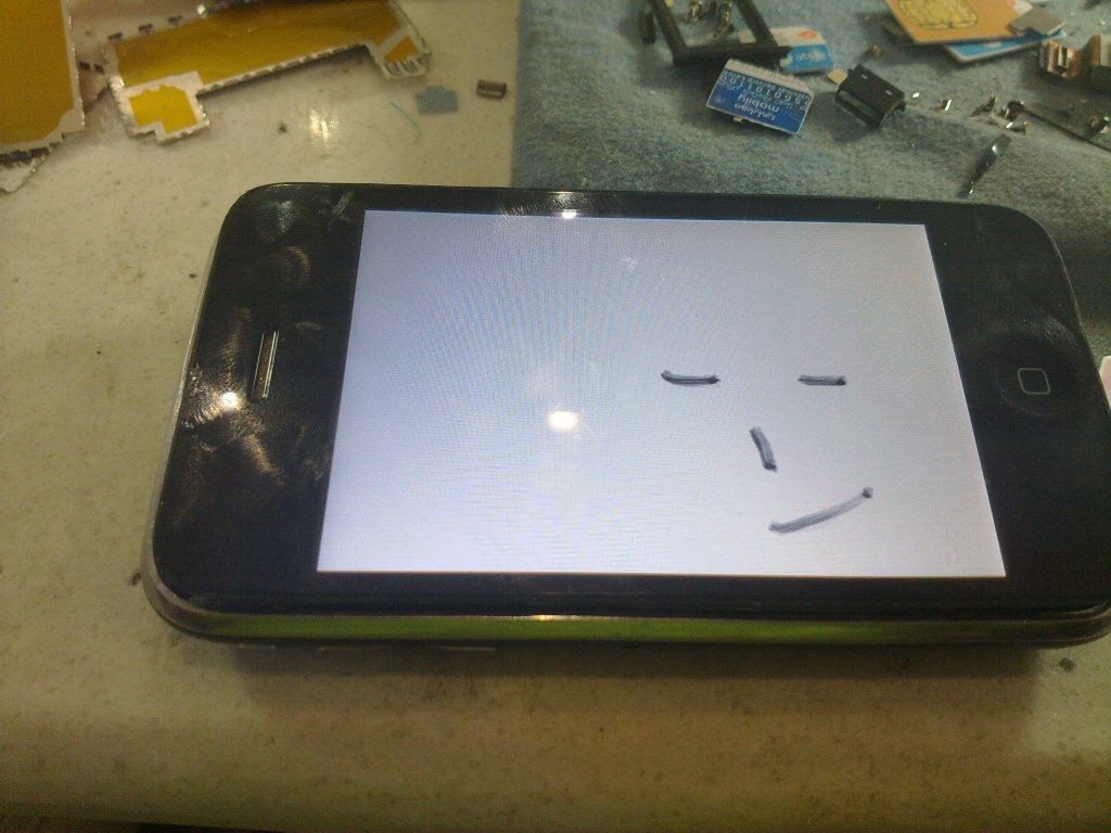

wow galing ni boss tumester hehe
