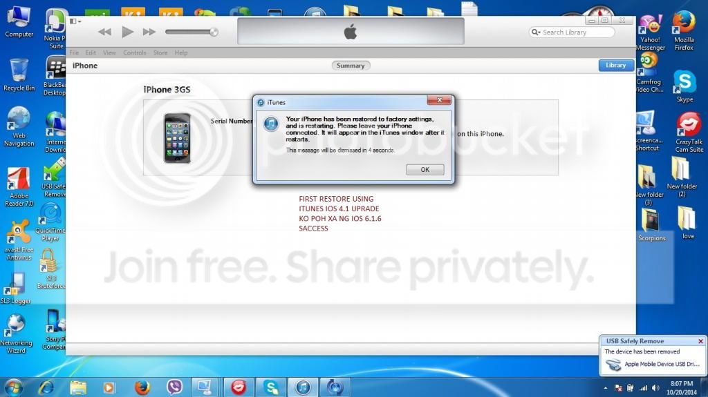

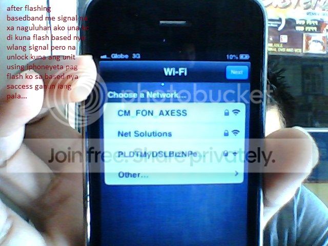

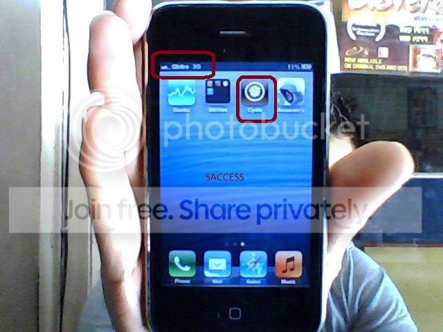

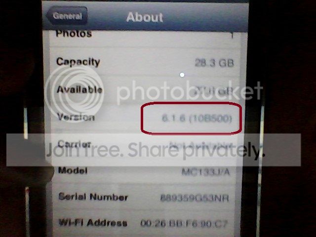

SHARE kulang nagawa ko mga bossing 3gs IOS 4.1 upgrade kupoh ng 6.1.6

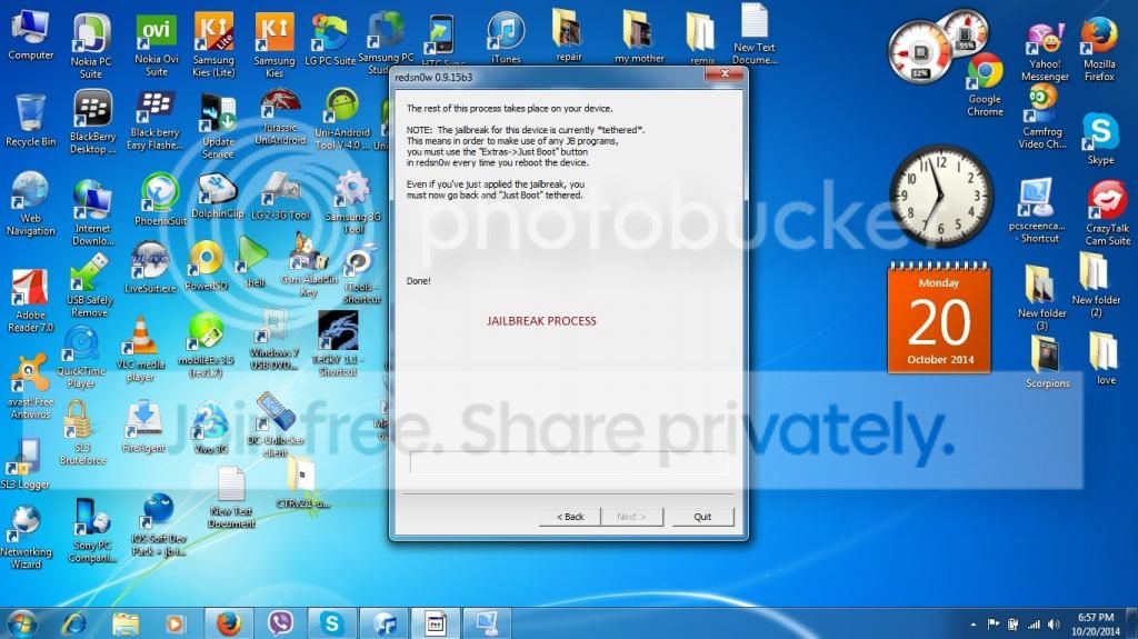

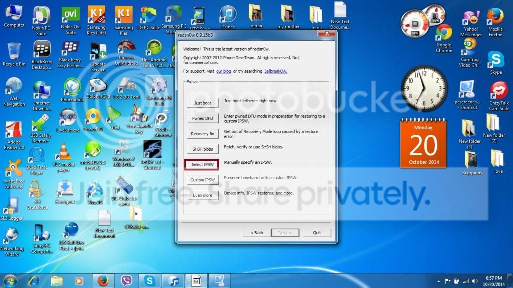

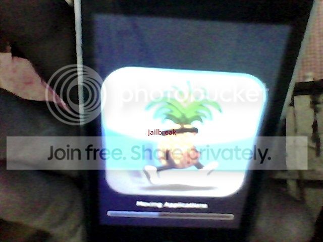

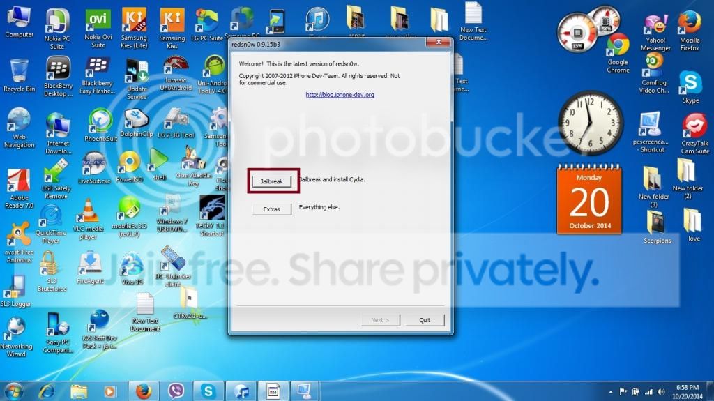

using itunes after restore kupoh jailbreak nmn ako using
redsnow una install kupoh muna Cydia di kuna muna flash ang basedband
pakatapos unlock kuna man poh using iphonyeta..

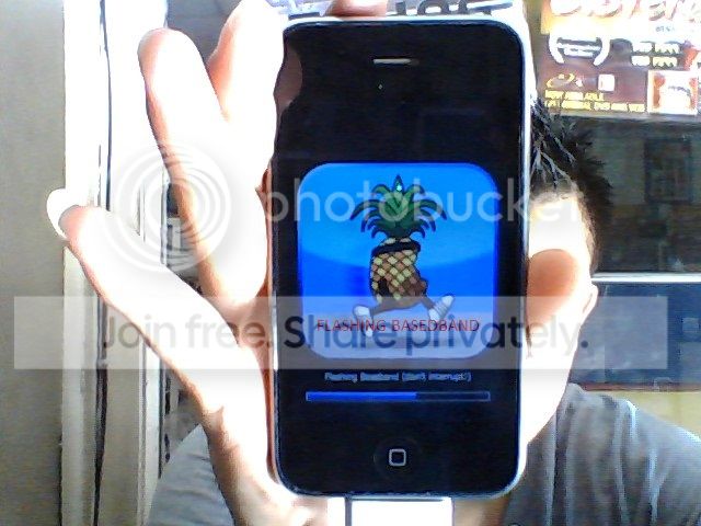

saccess pero nagtaka ako searching wlang signal.

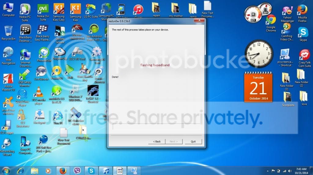

kaya poh naisipan kupoh flash kupoh ang basedband nya ayon poh
saccess poh me signal.na xa bago poh ang lahat
