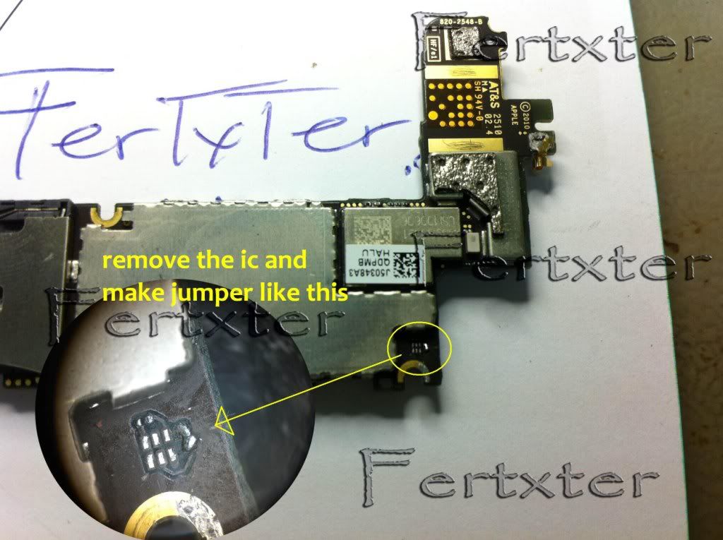

1st i'm remove the home button IC tapos nag jumper po ako gaya nito

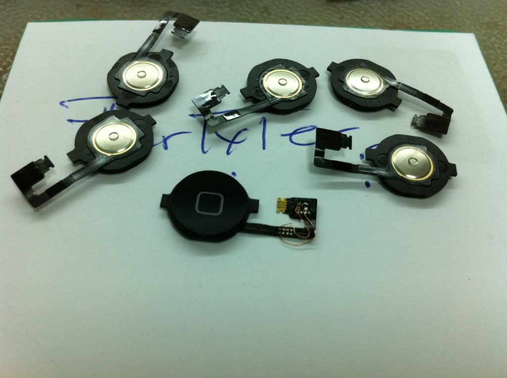

ito ung mga home button na natry ko pero hindi gumana
pero note lahat po yan ay good spare po

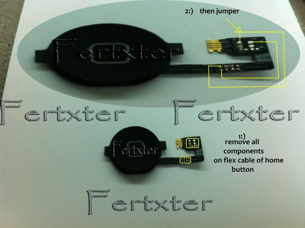

2nd remove all component sa home button, ano mga un indactor at resistor po un
then assemble po tayo

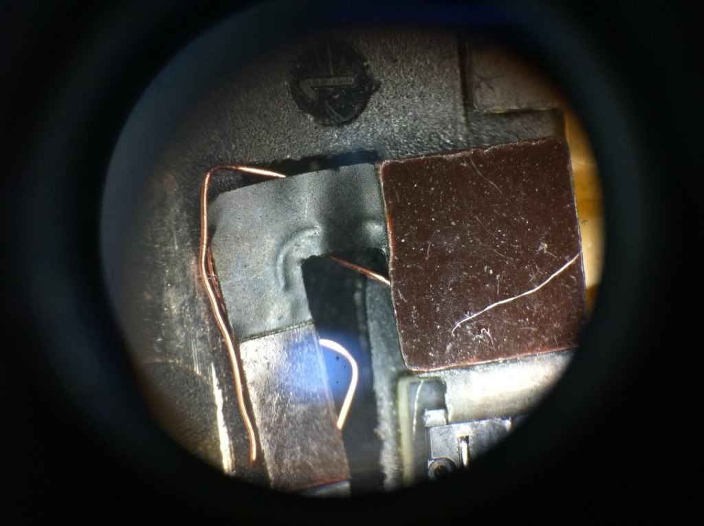

nga pala ito ung nasa loob ng iphone sa home button niya pasnsiya na po if d maciado maganda ung pag ka jumper ko
