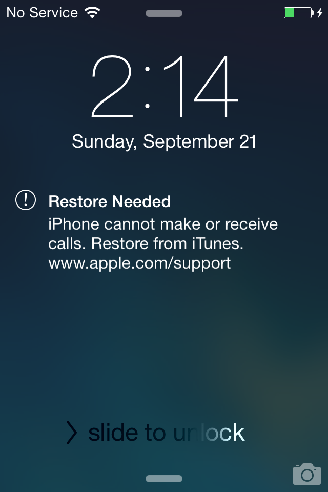

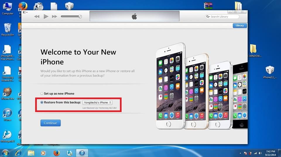

Activate ko na sa ITUNES ok na,ang problema SEARCHING then NO SERVICE minsan magsignal tpos NO SERVICE,tapos may pop-up palagi ganito kahit latest na IOS nya v7.1.2:
PROCEDURE:

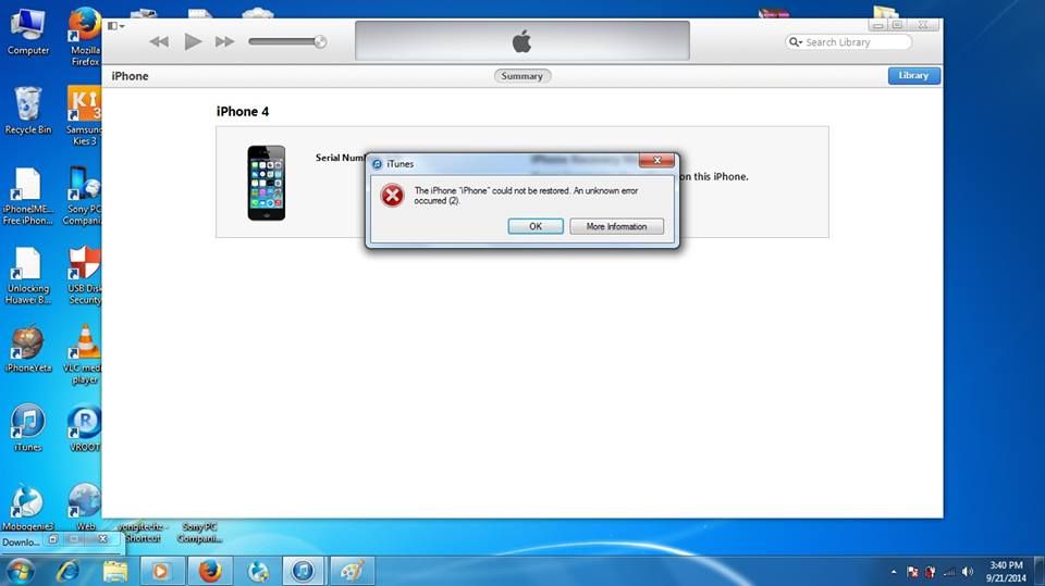

1.restore ko ulit sa v7.1.2,pero unknown error 2 palagi...huhuh
2.Try ko change pc,change USB data cable 4 times ganun parin error...
3.change dock connector then restore,huhuh error to parin!
4.silip sa mga furom at ky google pero wala ako mahanap na tamang guide...kaya idecided na ehardware na!!!proceed 5th step!

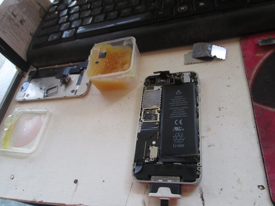

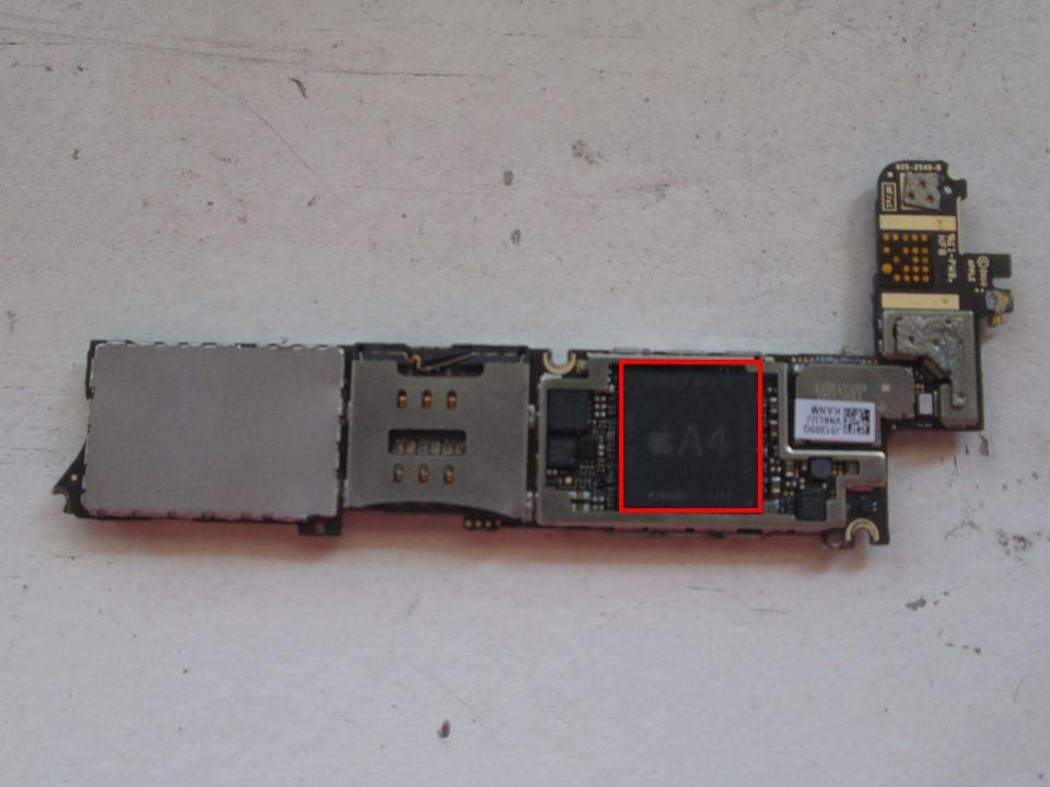

5.Baklas ang unit mild reheat A4 chip,at tsaka likod ng A4 chip!
6.Pagkatapos pakuloan,restore nyo! na BOARD,BATTERY at DOCK CONNECTOR lang naka kabit!

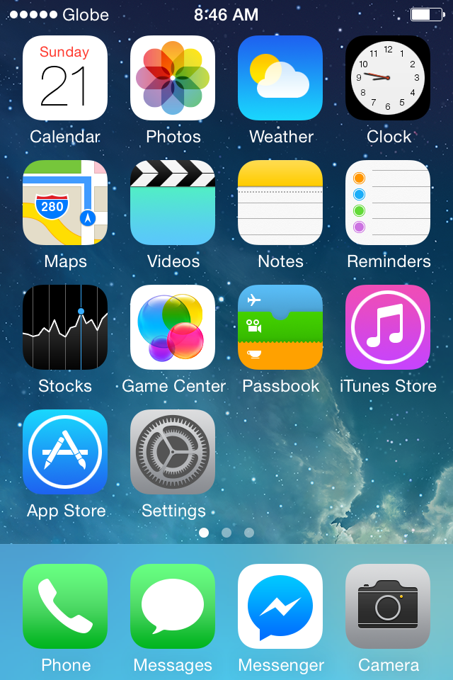

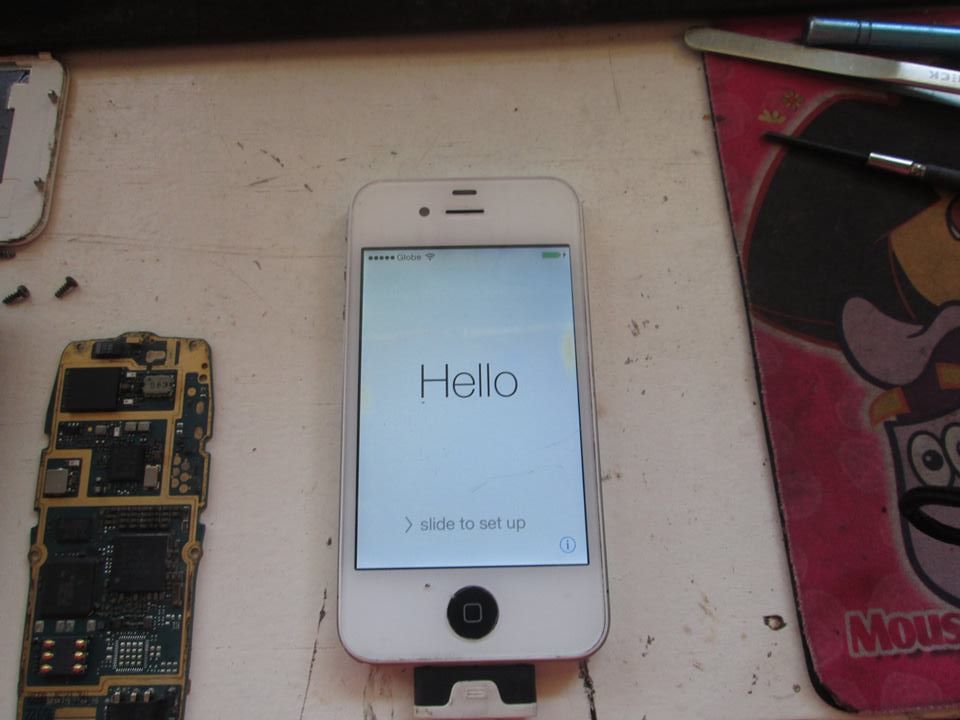

7.At salamat sa maykapal guminhawa rin!
Ito na finish product ko....tirik na tirik ang signal!heheh
For reference lang po mga master,sana magustuhan nyo!!!
