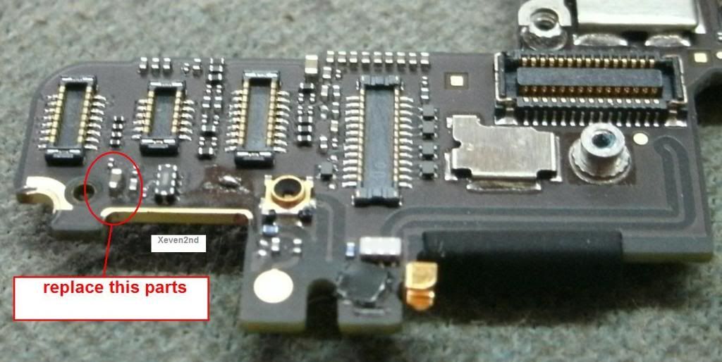

ACTION TAKEN by me
- First dismantle the Phone and replace Front camera
but still not working.
- next solution try ko naman apply itong jumper solution kaso still not working pa rin.
- kaya sinuri ko ulit ang board ng iPhone 4 at nahagip ng aking mata ang isang pyesa
na may lamat ang gilid kaya pinalitan ko ito galing sa iphone 4 na board na pyesahan ko.
after replace parts assemble ko na ulit ang phone.

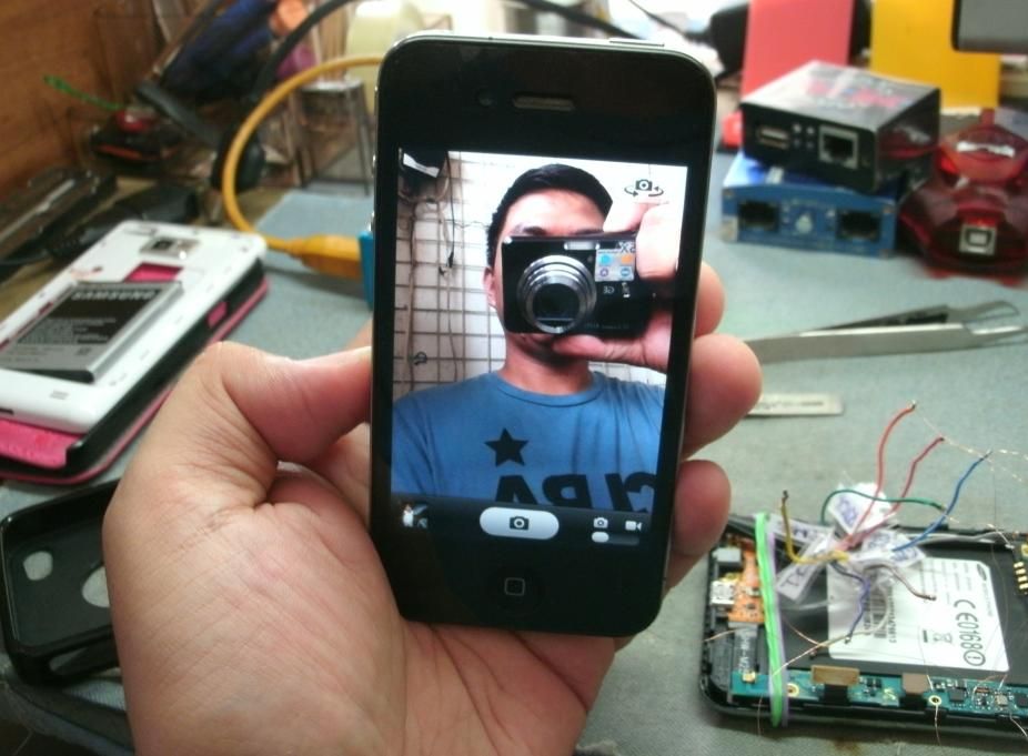

at ayun nadale gumana na rin sa wakas.
kaya nag-picturan kaming dalawa ng iphone 4 hehe
