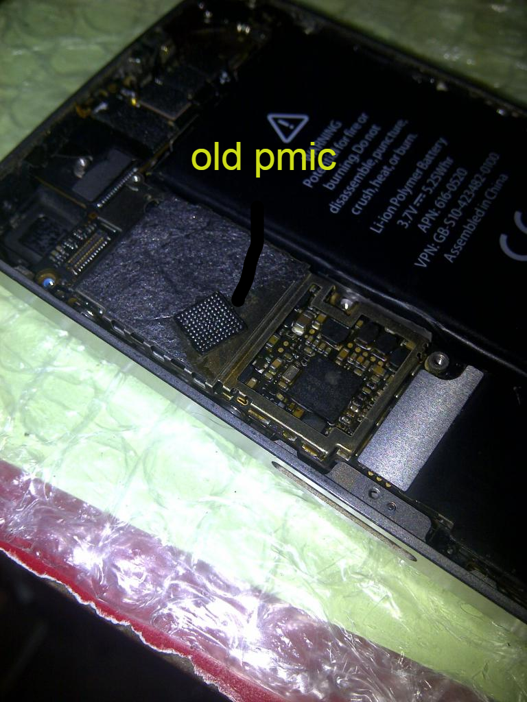

dumating si tumer sabi ayaw daw mag charge at umiinit ang unit kaya tanong ko kng nabasa ang sagot nya hindi naman daw kaya naisip ko na power ic marami ksi ako nakikita na iphone 4 na patay tapos sunog ang pmic tapos ung iba tlagang umiinit ang pmic kaya resibo agad at bukas ...

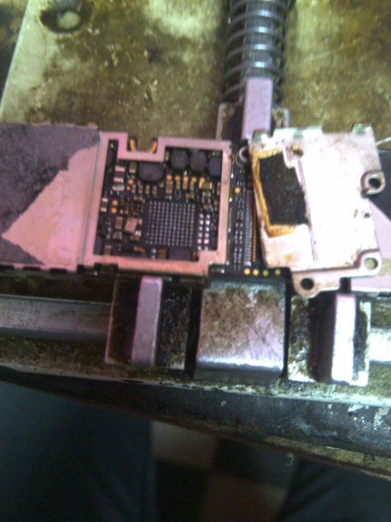

kinapa ko mna kng san unang umiinit at power ic nga kaya baklas agad ,,, pag baklas ko ito xa sama ibang parts
kaya kailangan ibalik ang mga natanggal at ikabit na rin ang bagong pmic

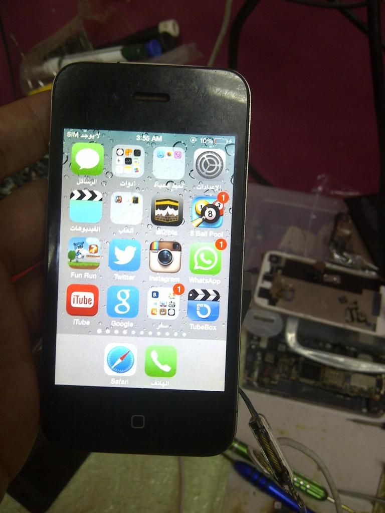

ito n po at testing nlng at assemble...
at ito na po xa working na
finish at wala naman naging problema sa unit hindi na ksi bumalik si tumer pag kakuha .... sana makatulong kahit kaunti ...
