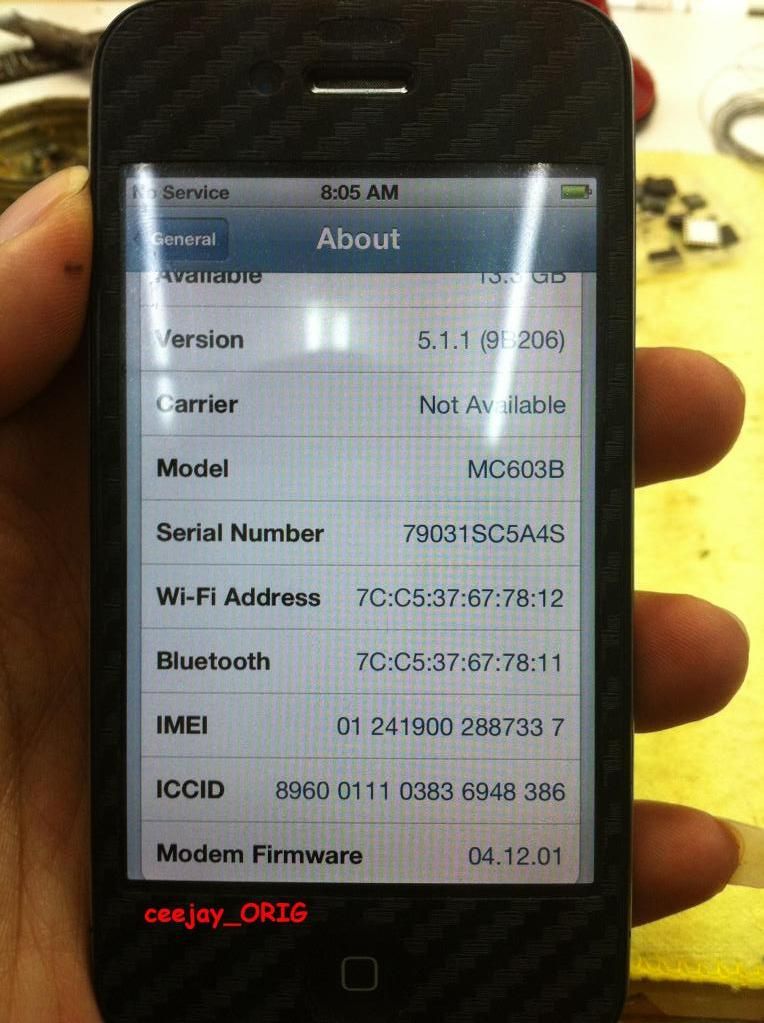

share ko lang itong isang nagawa ko sa iphone 4 na walang wifi,bluetooth,modem firmware..
tool to be use:
1. hot air
2. twiser
3. screw driver sympre

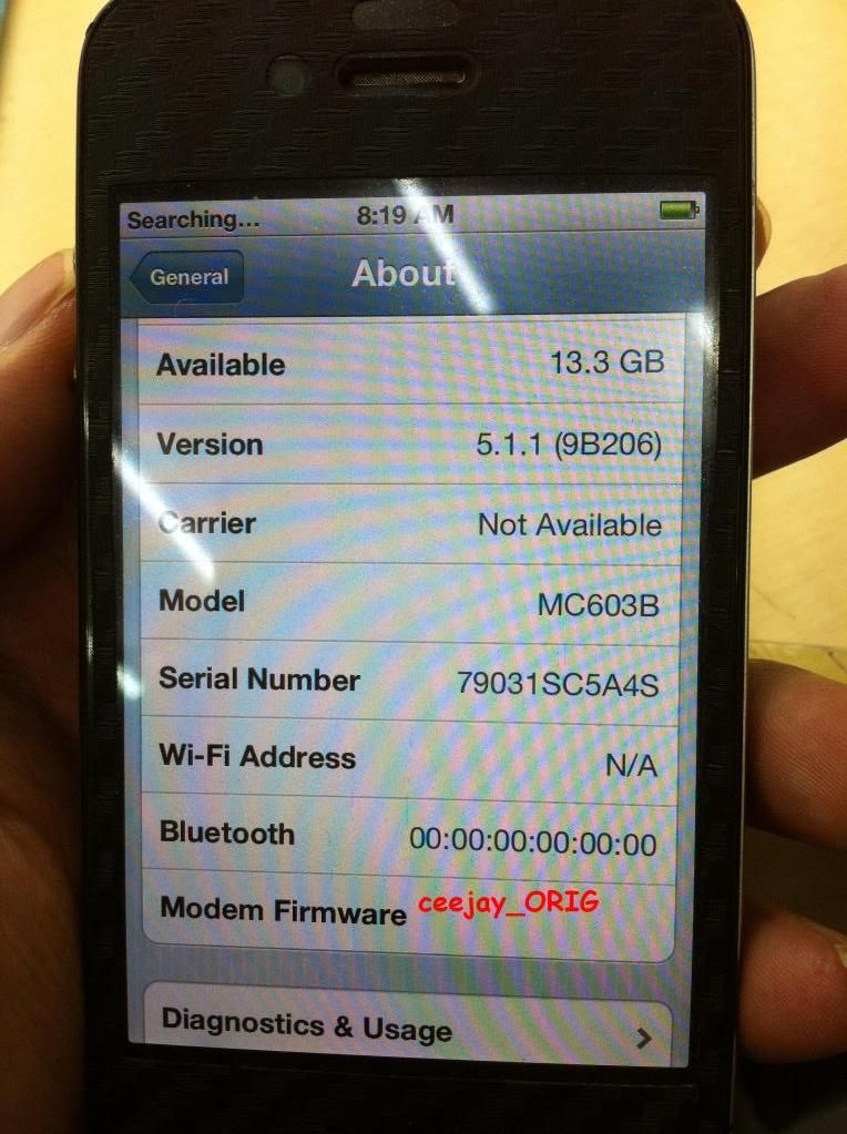

problem: no wifi,bluetooth,IMEI and modem firmware
solution: reball the NOR IC

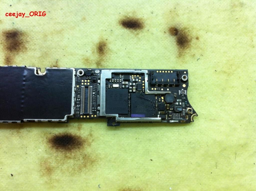

ito siya noong una.
so baklas ko na siya at hardware..nagtaka ako kasi repair na pala ang loob..wala na ung flash driver.

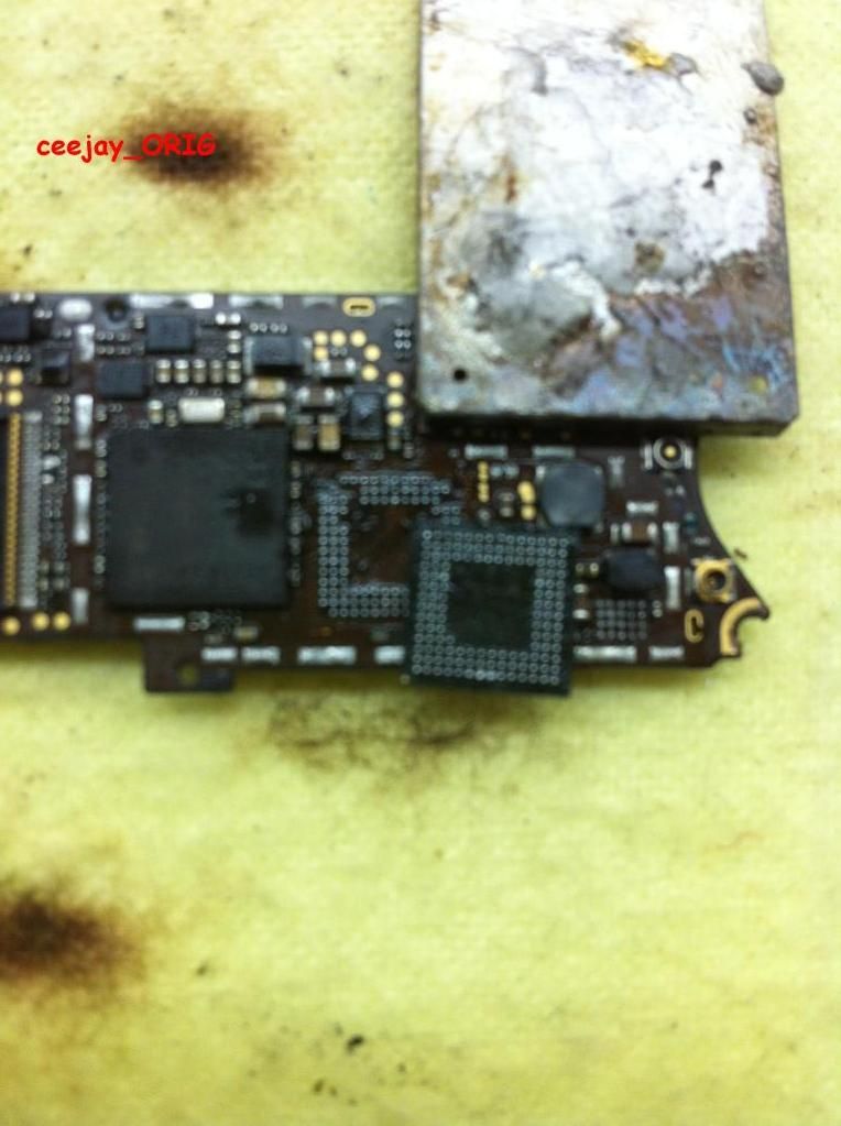

so try ko muna angatin ang NOR IC nya.

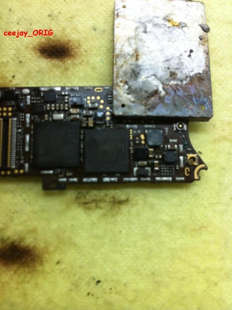

tapos reball at kabit ulit ang NOR IC

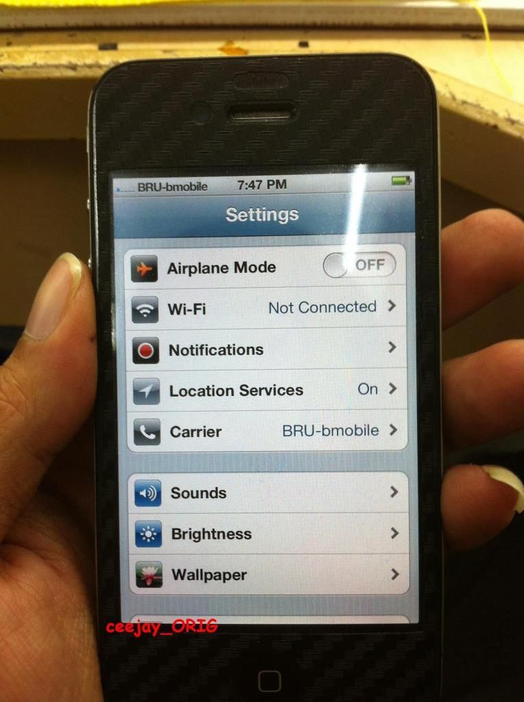

tapos kabit ko na at try kung success ang ginawa ko at its surprice me.
success pero walang signal so i try restore it...kasi naka recovery mode ito noong pumasok kaya jailbreak ko para makita kung talagang sira ang baseband nya..

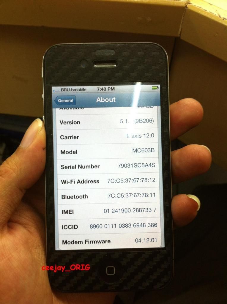

then after restore ito siya
kaya huwag po basta basta palit agad ng NOR IC at baseband processor..try nyo po muna reball ang NOR IC kasi minsan hindi naman talaga sira ang NOR IC at kailangan nya lang malagay ng maayos.
have a blessed day to all of us
br,
ceejay
